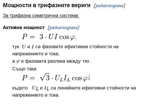

Хайде пак да разсъждаваме. При триъгълник на намотките се подава линейно напрежение Uл=380V. При звезда имаш Uф=220V. При условие, че съпротивлението на намотките е постоянно, то тока също ще бъде по-малък и като цяло и мощността.
До същият извод се стига като погледнем и формулите:
При условие, че двигателят се товари до номиналният товар, би трябвало след време да изгори, но ако има запас от мощност, нищо няма да се случи, просто мощността му е по-малка. Нали при работа на трифазен двигател с монофазно захранване, работи при понижена мощност и нищо не се случва!

Значи по мненията ви излиза че ще изгори двигателя, но защо немога засега да си го обесня. Значи този вариант отпада засега. За 45 кВт директо пускане в триъгълник пък няма да стане, значи ще трябва да го правя с превключване - ама пък товара ми е екструдер та незнам дали там е възможно да става това превключване.По принцип са с управления, но видях и един който се пуска на звезда и си работи само така.
Да допълня че докато писах Джахни е писал.
В един учебник пък който четох там пише, че при трифазните консуматори мощността независи от схемата на свързване. Защото в единия случай тока е с корен от три по малък а в другия напрежението. Джохни, ти си по теорията така ли е?

Замени в горните формули с конкретни стойности и ще видиш, че не е еднаква мощността.
