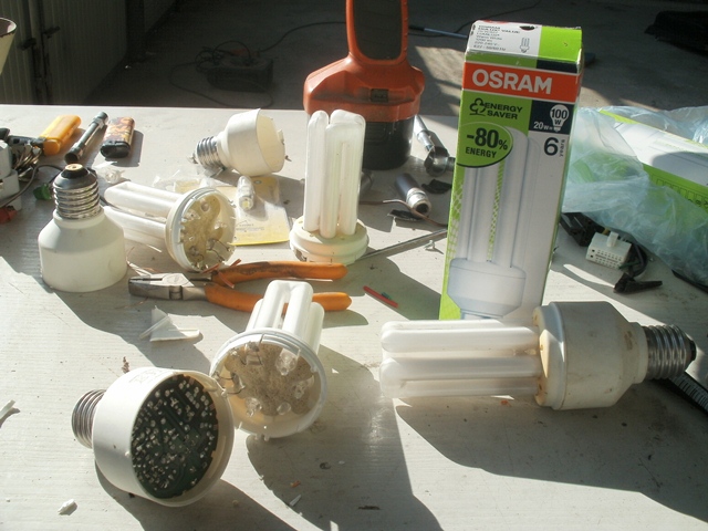

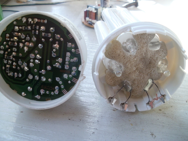

Днес реших да разгледам отвътре какво точно се скапва не енергоспестяващите крушки. Тялото е сглобено с чопове. Отваря се лесно с малка плоска отверка. Вътре всичко си беше наред. Премерих двете нажежаеми жички и се оказа че едната е прекъснала. Имах 4 лампи, и на четерите беше изгоряла едната жичка. Реших да замостя с едно тънко кабелче изгорялата, понеже двете са последователно вързани. Сглобява се лесно ато трябва да се спази положението на крачетата (има си каналче).
И, о чудо, лампата отново свети
. Малко трудно пали, но пък ще работи още известно време.
