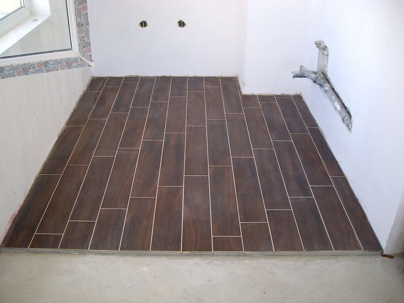

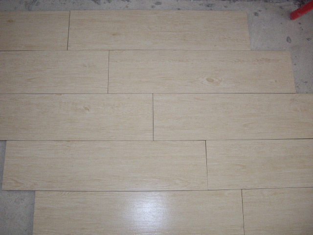

Привет на вси4ки...Нов съм във форума и се надявам да ми помогнете...Абсолютен лаик съм в областта на ремонтите и не претендирам за никакви титли(от сорта на специалист или майстор)...До сега само 4етях мнения и препоръки и през миналото лято запо4нах да ги прилагам...И ето до къде стигнах...

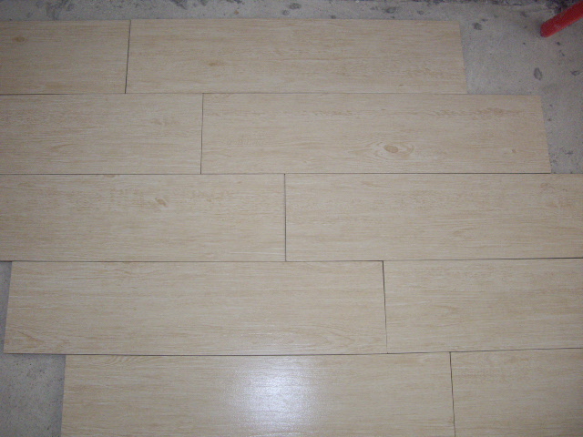

та мисълта ми беше за нареждането на гранитогреса...тип паркет...Каква фуга да оставя и как да ги подредя....

1. Поздравления за вида плочки, които си избрал.

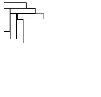

Единия вариант е както си показал, като си избереш разминаването колко да бъде, другия вариант е така
Провери внимателно дали плочките са равни като повърхнина (много вероятно да не са). Може да имат корем(навътре или навън). Ако са и с остър ръб тогава ги реди с по-голяма фуга, че иначе става кофти.

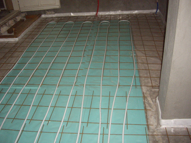

Казаха ми ,4е е калиброван и мога да си го редя и без фуги,което много ми харесва...Но искам да се застраховам от топлинното разширение на пода...И като имаш пред вид,4е никога не съм извършвал такава манипулация предпо4етох варианта с фугите ...Дали са достатъ4ни примерно 3 мм...

Под калиброван сигурно са имали в предвид, че е с точни размери, иначе ако е с остри ръбчета (няма фаска) при най-малкото разминаване ръбът щръква ... Провери все пак дали имат корем ... Тогава пак се получава щръкване при такова разминато редене.
3 мм са достатъчни.
3 мм са достатъчни.

Не забелязах такива корем4ета ...поне в първия пакет,който отворих.....Те(корем4етата) са по-скоро в замазката...
...и не знам дали това няма да ми създаде проблем...
baharkadirov
- Мнения: 212
Пробвах и на сухо...нямат никакви "забежки"...остава да се пристраша да ги по4на...Благодаря за съветите....ще се постарая да ги приложа.....Освен ако няма други тънкости, в които да ме светнете.....

Ако искаш да ти е лесно основата трябва да ти е идеална,провери първо с един по голям мастар и ако има бубуни трябва да ги оправиш,с терзия провери да ли е хоризонтално или ако ще даваш някакъв наклон,абе колкото повече се постараеш преди плочките толкова по лесно ще ти е после.От първия ред също зависи много,аз имам и 6м мастар.Алуминиев профил за мастар може да си купиш по евтино от магазините дето продават профили за дограма.
