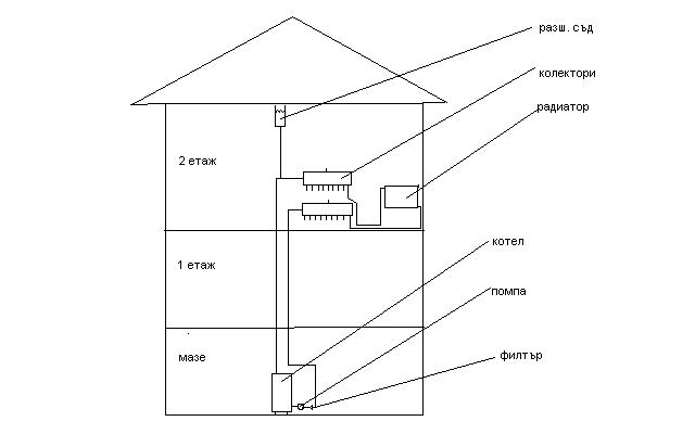

Здрвейте, интересува ме дали ще тръгне тази отоплителна система. Малко пояснение ще дам за нея: котела е 24 киловата, тръбите от котела до колекторите са 2 цола, колекторите са правени пак от тръба 2 цола със щуцери където ще се свързват девет извода с тръби Ф18 с алуминиева вложка за 6 радиатора, 2 лири и един бойлер.Тръбите с алуминиевата вложка минават по пода на втория етаж.
Питам дали ще се завърти водата заради чупката които правят тръбите, с алуминиевата вложка, от колекторите към радиаторите (по скоро дали студената вода която се връша от радиаторите ще се качи в долния колектор, който всъщност е студения, и тогава да се спусне надолу към помпата във вертикалния щранг.). Разстоянието от пода до долния колектор е около 25 сантиметра и 20 сантиметра е разстоянието между двата колектора.
Ако зависи от помпата, каква помпа ще ми препоръчате и правилно ли е свързан разширителния съд. Ако все пак не зависи от вида на помпата моля да ми препоръчате накаква.
Прилагам и елементарна схемичка.

Bobivan - специалист
да,25/6 на Грундфос!
naskov - майстор
След като има помпа ще работи :wink:

Защо не я направиш гравитачно, няма помпи няма акомулатор, независим си.
kolumba83 - помощник
за гравитачно трябва да сваля колекторите долу на земята ама вече са фиксирани за плочата. Пък с помпа не е ли по-добре, като изключим евентоално спиране на тока.

Гравитачно няма да стане с тези тръби, тоест така колекторно,за гравитачно почти не останаха майстори, моите от които съм се учил са на 70 години вече. :wink:
maxuel82 - специалист
Гравитачното си е направо отживелица бре ! Имам един познат с гравитачно който си сложи помпа защото бавно му загряваха радиаторите :wink:

Защо си сложил ф18 :? мисля че фитингите за тях бяха по-скъпи !Не е грешка но и ф16 ще ти вършат работа освен ако не захранваш консуматори с мощност по-голяма от 3 kW на един кръг ! Чупката не пречи аз какви чупки направих и няма проблем иначе и аз се притеснявах отначало дали ще циркулира добре водата но засега няма проблем ! Чупките са проблем ако се сплеска тръбата в участъка на чупката :wink:
sian - специалист
[quote="maxuel82"]Гравитачното си е направо отживелица бре ! Имам един познат с гравитачно който си сложи помпа защото бавно му загряваха радиаторите :wink:[/quote
Нещо не е както трябва за да не циркулира гравитачно.
