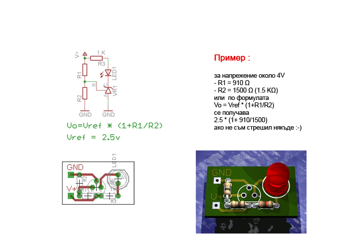

Не знам за какво точно ти е такава схема но ето тази може и да ти свърши работа
http://www.fairchildsemi.com/ds/TL/TL431A.pdf

Ами пояснението е просто този елемент TL431 представлява т.н. шунт регулатор или по просто казано регулируем ценеров диод , идеята ми от горната схема е следната , когато v+ достигне до около 4 волта светодиодът светва , но със същият успех би могло да си постигне и запушване на транзистор например и така да се прекъсне зареждането на батерия .
Формулата която съм дал си е от DATASHEET-а на самия чип в тази формула Vref e опорното напрежение на TL431 което е фиксирано на 2.5 волта останалите неща от формулата са съпротивлението на двата резистора в ома , и съответно Vo е напрежението което TL431 ще шунтира (или стабилизира) .
