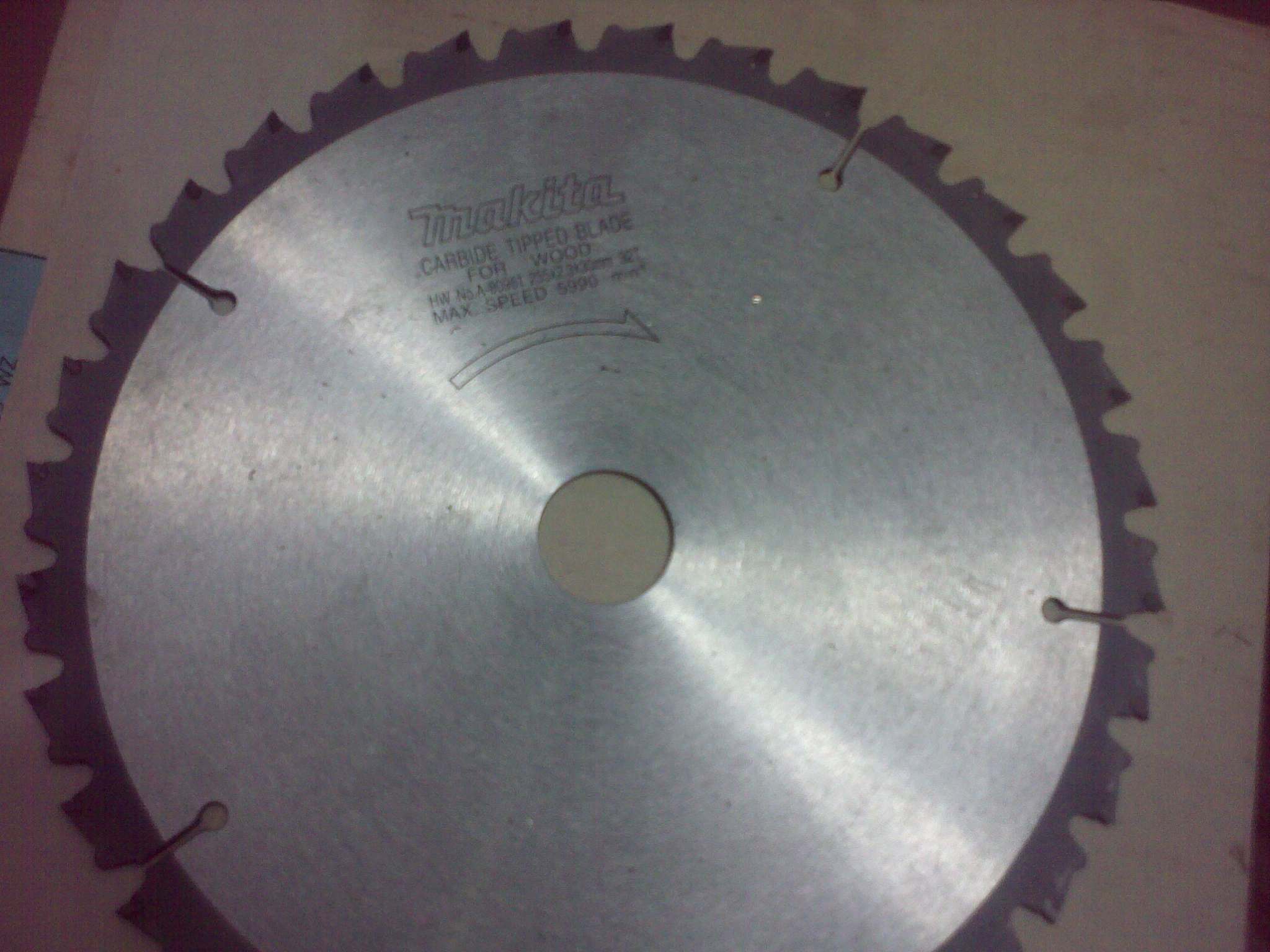

Колеги кажете с какъв диск се реже дърво на 5 - 6 см дебелина. Дисковете ми до един са F 300 от тези за алуминий и дървото на тая дебелина не го режат. Опитвам се да извадя материал за това онова от ребра 5x10 но диска направо спира от прясното дърво. Двигателя е 2,2 kW но е монофазен и може bи и той идва слаб.

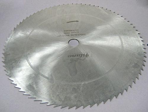

Ако искаш да режеш сурово дърво купи си някакъв диск без видии например но пилана зъб тип вълчи зъб начукай му по голям чапраз и няма да имаш проблеми щом обработваш сурово дърво предполагам не са ти изискванията големи

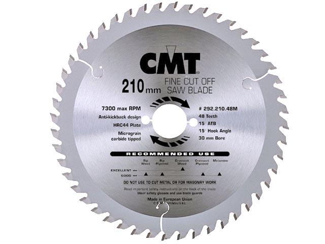

1 - 300/3, 2/30 Z=48 CMT с твърдосплавни пластини - 99,6 лева

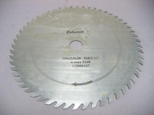

2 - 300x2.0x30 Z56 HSS/трапецовиден зъб/ - 31,5 leva
3 - 300x1.6x30 Z80 HSS/триъгълен зъб/ - 25,7 leva

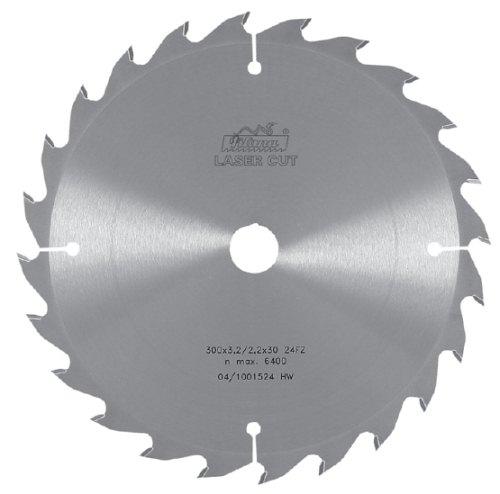

Това от ' Баш майстора' Кое е най доброто за полу и сурова дървесина ?
PS От сайта на Пилана си харесах този първия.
