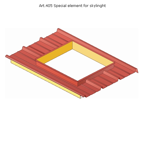

Предстои ми преустройство на таванско помещение с термопанели за покрив по проект.
Една от стените, също от панел, не е отвесна, ами под 50-60 градуса наклон и на нея има предвидени прозорци.
Оказа се, обаче, че Велукс нямат точна технология за монтаж на техните прозорци върху покривен термопанел с 3 или 5 ребра. :?
Гладките стенни панели също не са добра опция, защото ще бъдат под наклон и от снадките им ще влиза вода (това ми го казаха от фирмата, която ще доставя панелите). :sad:
Дайте моля ви идеи как да си монтирам прозорци в панелите.
Благодаря!
Иво

В БГ надали има някой с точната формула за този пролем ,но за всичко има решение :-D
Това на снимката е елемента като същата фирма към която те насочих е техен представител
,но гарантирам не са го правил.Принтирай си я и се разходи да пуснат запитване до фирмата
за този елемент или решение за проблема .Гаранция ще намерят ,но дали ще ти хареса :?
друга бира като питаш за Special element for skylight Art. 405 на ф-ма ElcomSystem

Един друг въпрос - сега гледам каталога на Elcom System и този прозоречен елемент застъпва отгоре и отдолу нормалния покривен панел. При положение, че моите панели не са на Elcom System, дали ще си паснат с елемент Арт.405 т.е. ширината и височината на ребрата и разстоянието между тях стандартно еднакви ли са на всички панели?

Стандарта по принцип се различава с мм ,но на място ще обясниш какво имаш и какво ти трябва.
Току що говорих и ми казаха че си искал 60кв на 15етаж при което не са направили оферта тъй като щяла да бъде много
неизгодна ,но е некоректно че не са обяснили въпреки разходи се виж какво ще ти предложат говорил съм с тях и
успех :wink:

Този елемент има съществен недостатък - водата от средната улама (между две гофри) над прозореца няма къде да се оттича. Ако кажат, че за тенекето не е проблем задържането на малко вода, да знаеш, че лъжат.
iva6ki - специалист
Колега щом е даден и упоменат за покрив този проблем е решен по някъкав начин за съжаление от снимката не е
ясно съмнявам се в италия да са толко зле че да не са го помислили
Като се обадя ще питам и за този проблем - благодаря за съвета.
