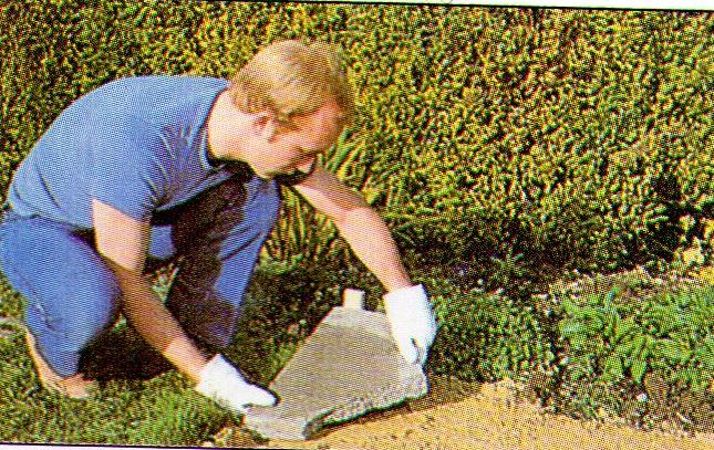

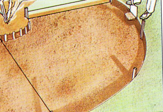

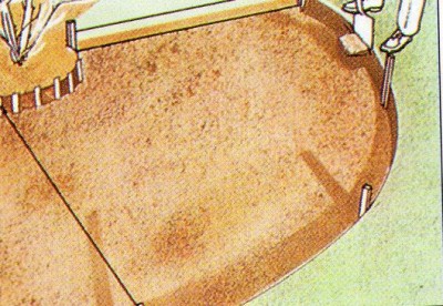

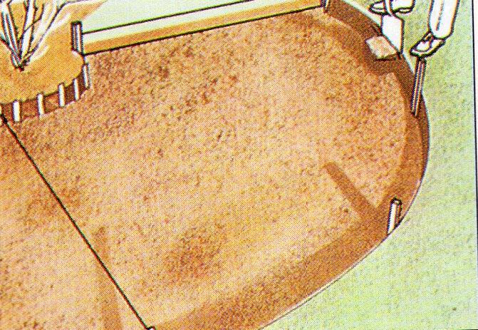

И така,имаме стари парчета тротоарни плочи,или пък парчета камък и каквото друго роди фантазията ви,защо да не ги вкараме в употреба за една пътека в двора ? Като начало е важно да си очертаем контурите на пътеката,най добре с колчета и канап,но ако имате извивки може да ползвате всички подръчни средства за да се получи правилен контур.Изкопайте горния слой почва и махнете всички корени камъни и други препядствия,ако почвата отдолу е мека,предвидете долен слой от чакъл или някаква баластра.С подходящо дърво започнете да тръмбовате уверете се че основата е добре компактирана ,от това зависи бъдещата здравина на пътеката,и най доброто изпълнение ще е съсипано при не добра основа

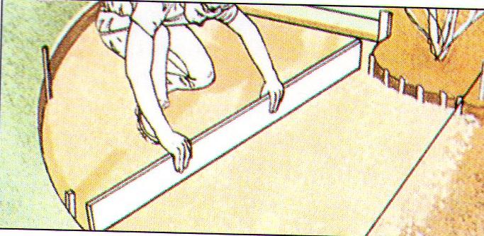

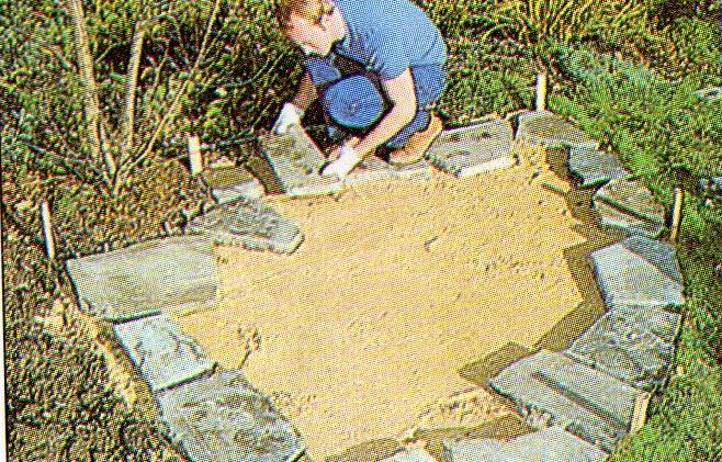

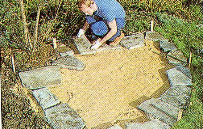

След като трамбоваме следва насипването на пясък върху готовата основа,мисля че около 50-60 мм е напълно достатъчно при добра основа,с парче дъска или каквато и да е права основа подравняваме пясъка

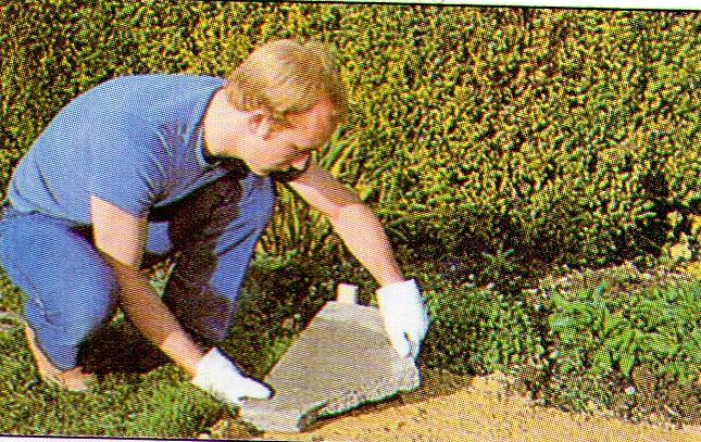

И така ,готови сме за редена,започваме от ъглите
и използваме правите страни на парчетата които имаме за да очертаем външния контур на пътеката ,най добре го направете първо на сухо за да видите как би изглеждала вашата пътека

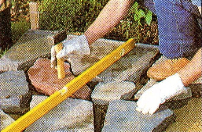

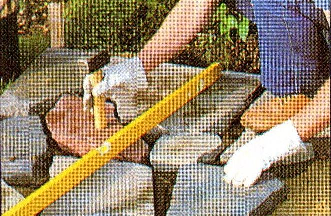

Имаме вече оформени краищата на пътеката,време е за бетона,смесваме пясък и цимент в съотношение 1 към 6 и започваме реденето,големите парчета можем да фиксираме с няколко бучки или незнам и аз как да го кажа бетон,това е с цел икономия,просто насипете с мистрията на 3-5 места бетонна смес и поставете и нивелираите плочата отгоре,за по малките парчета направете плътно легло и тогава полагайте отгоре

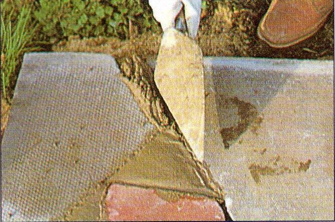

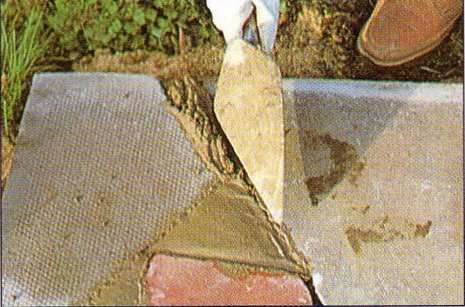

И така идва ред на фугирането,направете го с триъгълна мистрия и внимателно без да цапаме наредените парчета

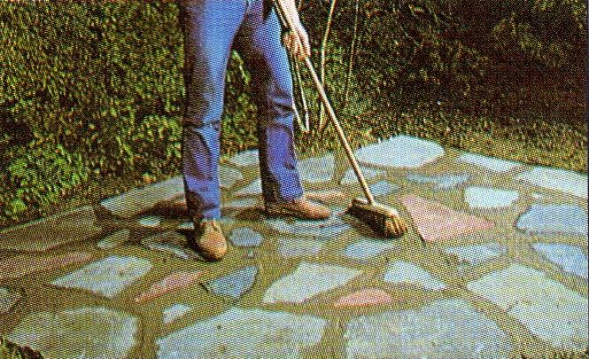

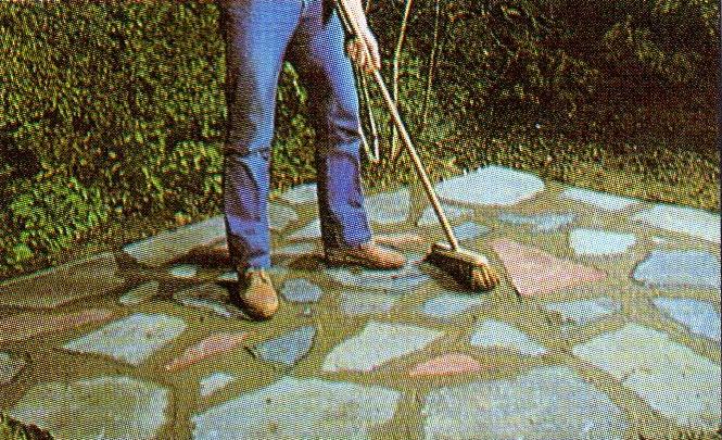

фугите могат да бъдат равни с плочите ,или 5 мм по плитки,или пак ако ви харесва направете ги доста по плитки и насипете почва отгоре,така ще добие вид като да е редена направо в почвата,но пак имате вечния проблем с изникналите треви,и какво остана,след като сме готови просто измитаме с твърда метла всичко за да премахнем всичко излишно отгоре
и се радваме на новата пътека =D>
Благодаря на всички които прочетоха моята 1 ва тема,илюстрациите са взети от стара книга но идеята е изпробвана лично и напълно работеща
