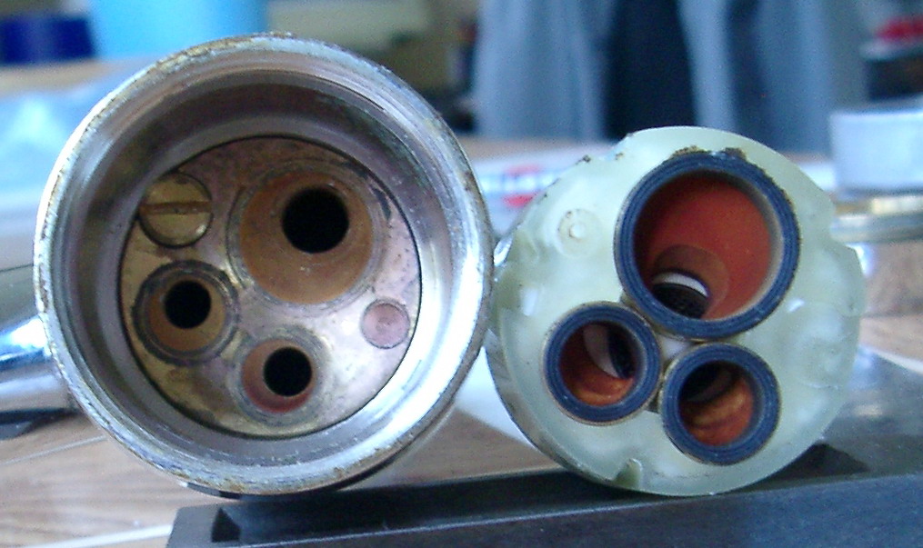

На снимката е ДРУГ ПОДОБЕН смесител. Главата е същата.
Това месинговото с 4-отвора и винт със шлиц, при мен изглежда пластмасово, без винт, по-голямо - достига почти до чашката. Подозирам че е сглобено някак!?
В другата тема колегата също прави предположение, че проблемът е в този елемент, говори за "обратна резба", но малко е объркана темата с тия "керамики".
При мен като запуша малък отвор в основата и пусна съответната вода, през големия тя излиза. С другата вода не е така.
Хипотезата е, че или самият елемент е спукан или някакво уплътнение отдолу не е наред.
Надолу си и вече отливката и чучура (неподвижен).
Как да разглобя от главата надолу?

На снимката горе отчетливо се виждат два различни елемента - чашката (хром) и плочката с отворите (гол месинг).
През малките отвори постъпват водите - би трябвало херметично до тази плочка, смесват се в главата и заминават обратно през големия отвор към чучура.
Не виждам как това би могло да е изпълнено с неразглобяема отливка.

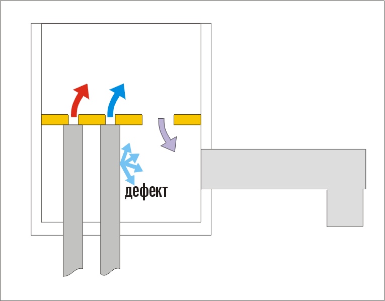

Ето една условна схемичка - пояснение.
Жълтото е въпросният месинг от снимката. Дали е плочка, дали е цяло тяло до долу - нямам представа. Отделно, че на моя това изглежда черна пластмаса. Би трябвало някак да са уплътнени елементите, като смесването да става САМО в главата. Все се надявах това да е плоска гума с аналогични отвори (дефектирала) под месинга, като притискането да става с гривната над главата и тази плочка просто да се изважда, ама май не е така.
