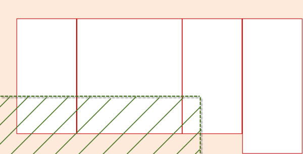

Ето горе-долу какво имам в момента - прозорци и врата. С щрихите съм отбелязал как си представям плота.
Как да захвана металната конструкция за стеничката... ако вкопая профил в стеничката отдолу и тази в дясно дали ще е достатъчно устойчиво в смисъл ако се бутне по невнимание дали няма да се разкърти замазката на вкопания профил ?
Точно момента с реализацията ми се губи и ще съм благодарен на малко повече инфо в тази посока.

Направи си го като шкаф. От ПДЧ. Хем ще има някакво място за разни неща.

ако се направи конструкцията както трябва - няма да мръдне...
аз съм го обшил с два пласта картон по 12.5мм
отгоре съм сложил каменен плот, дето тежи от порядъка на 20 и нагоре килограми (вжда се на едната снимка)...
спокойно си сядам отгоре му, а аз тежа около стотина, когато съм много гладен и жаден :)

дюбели, окачвачи, профили и т.н.
много има писано в сайта
отделно всеки производител публикува подробни указания как да си направиш конструкцията :)
не е трудно, ако се хванеш - ще си го направиш без проблем :)

Точно там е работата, че аз не искам да си купувам готов кит за сглобяване а да си го направя както на мен ще ми е удобно по размери. Мисля, че с винкелово скеле, което да ляга в улей в малките стенички в ляво и долу ще е най-добре и най-стабилно. И няма да се оширява излишно, а ще остане с дебелината на стеничките и ще ги облече същевременно.
Сега ако дадете и идеи как да го декорирам в последствие ще ми бъде много ценно. Както и какъв плот да избера. Иска ми се нещо леко и евтино.
