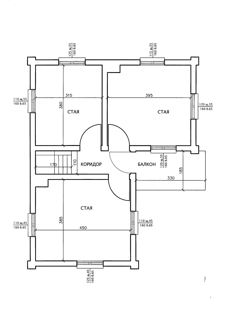

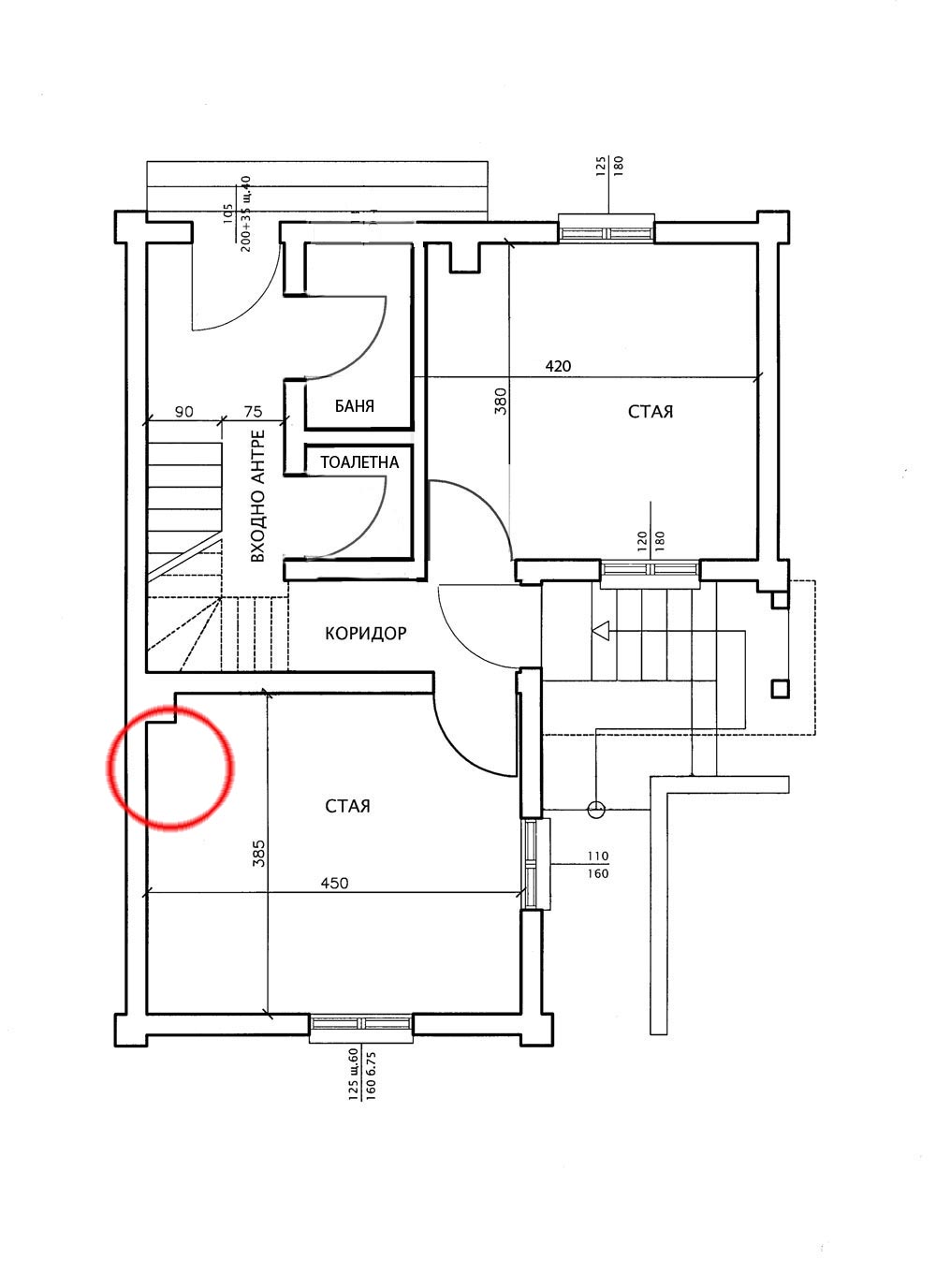

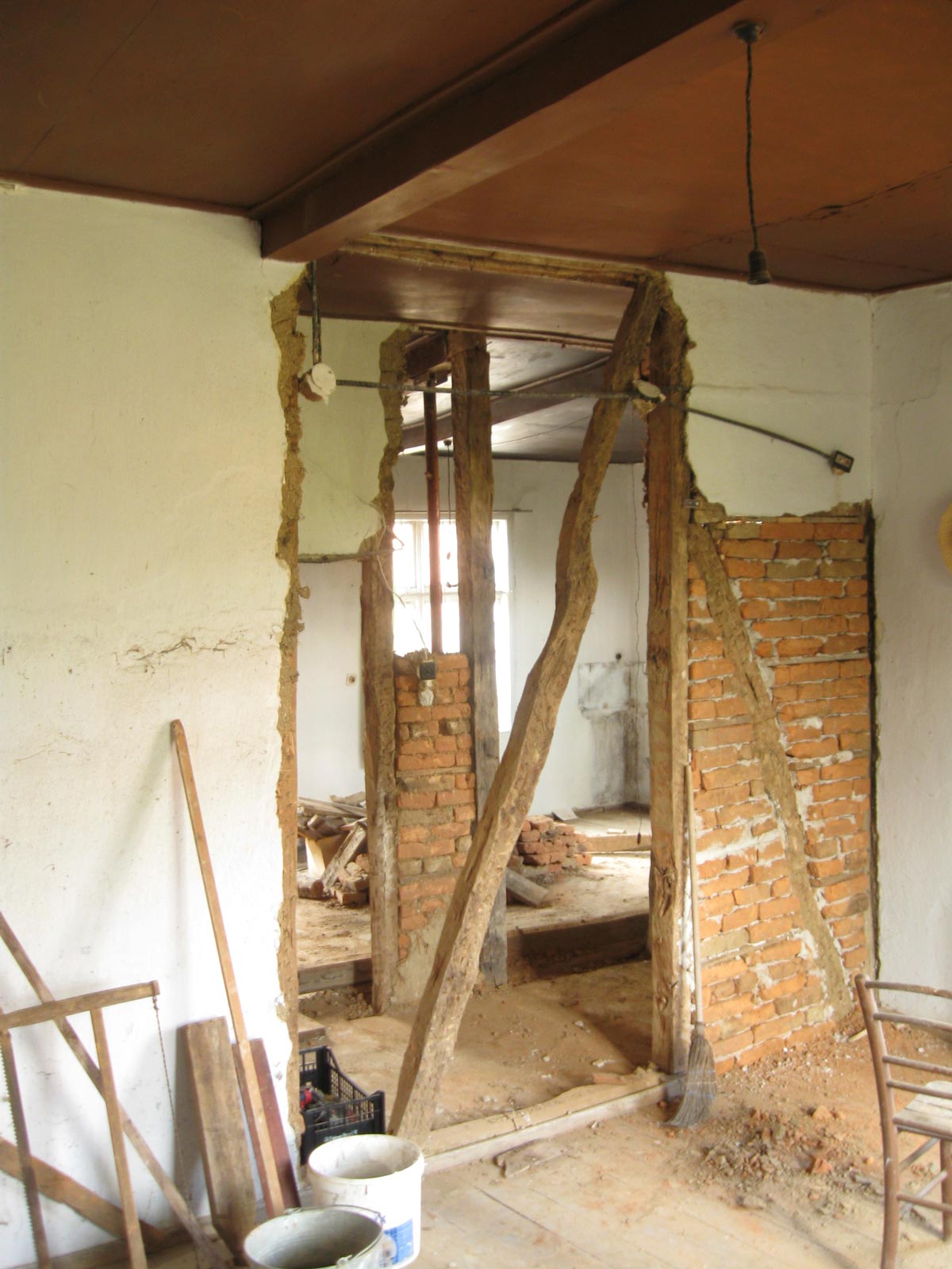

Поздрав за всички от този форум. За първи път пиша тук, макар че първо изчетох много от темите за отопление. Казуса ми е следния: Селска къща строена 40те - 50те години, тип "паянта" изидана с непечени тухли, неизмазана отвън, отвътре измазана с кал и накрая с вар. Миналата година оправих покрив, сътворих дренаж и канализационна система. Сега работя по вътрешната организация - размествам стени (доста интересно е предвид конструкцията), подготвям мястото където ще са санитарните възли. Къщата сама по себе си е от два етажа + полувкопано мазе. Идеята ми е там да ситуирам котлето (дърва имам с кубици, а и това е удачната система за тоя район) и от това място да разпределя линиите до радиаторите. Въпроса е обаче как да захраня отделните радиатори? Дали да пускам двойки тръби до всеки от тях (3 радиатора ще са на втория етаж) или да се стремя да подредя нещата така, че да могат да бъдат захранвани от 2-3 вертикални линии (като щранговете в блоковете). Денивелацията между предполагаемото котле и най-ниския радиатор е повече от 70 см, което както прочетох е предпоставка за естествена циркулация на системата. Прилагам чертежи на двата етажа, нямам такъв на мазето. На чертежа на първия етаж съм отбелязал с червен кръг позицията на котлето в мазето. Височината на етажите е 290 - доста нетипично за селска къща, но за мен е супер - цялото семейство сме дългучи. Ще се радвам да споделите мнения по този въпрос, а също така и за препоръчителна мощност на котела, брой глидери и дръги тънкости. Факт е че по селата има много "специалисти", които знаят всичко и "няма проблем". Аз намерих все пак човек, който се занимава с такива системи, но не знам какъв му е опита и за това искам да имам представа за какво става дума, а не да кимам ужким разбиращо когато говоря с него. Предварително ви благодаря.
Последна промяна от cooler на съб авг 20, 2011 10:25 am, променено общо 2 пъти.
cooler - помощник
Ето и втория етаж, не можах да прикача и двата на един път.

Можеш да пуснеш вертикални щрангове, както си го замислил и стаите, които са една над друга да се захранват от един щранг. Какви тръби смяташ да ползваш-медни, с ал. вложка, PPR? Какъв котел предвиждаш? Какви са размерите на комина?
cooler - помощник
Комин там няма. Този, който се вижда е за етаж 1. Ще направя външен само за целта и той ще бъде изцяло съобразен. Нямам идея за котле. Прочетох туй-онуй и като че ли някое чешко ще търся. За тръби - вложка Алумин?. Струва ми се, че това ще е подходящия избор. И където не е скрито в кирпича - някаква изолация. Мислех в банята и тоалетната да пусна един подов зиг-заг да се върти от същата тръба. Там също така имам възможност да позиционирам и лира и бойлер с 1 или 2 серпантини. За вертикалните трасета - необходимо ли е диаметъра на тръбите да е по-голям при положение че захранват 2 радиатора(според моите проучвания - не)? И необходимо ли е те да завършват на едно ниво(щранговете)? Прилагам фотос на незазиданите всеоще обеми от ет.1, където ще се развие действието.
