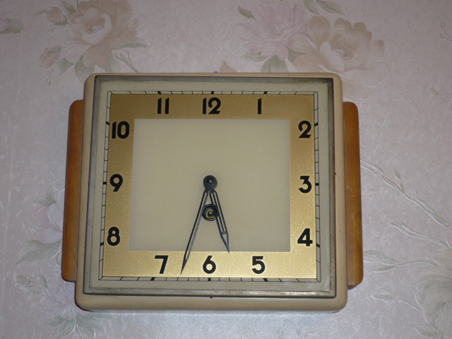

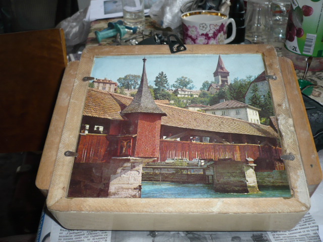

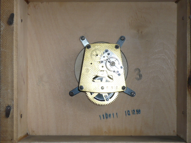

От края на януари придобих два часовника,единият е стенен ,а другият настолен.

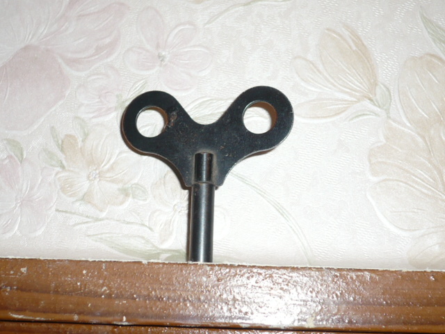

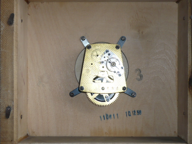

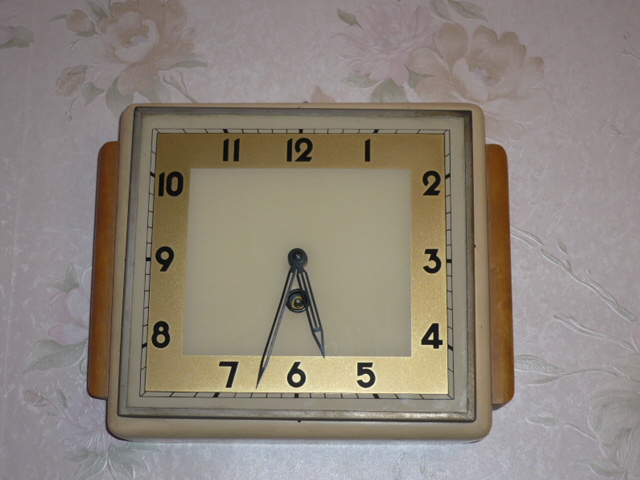

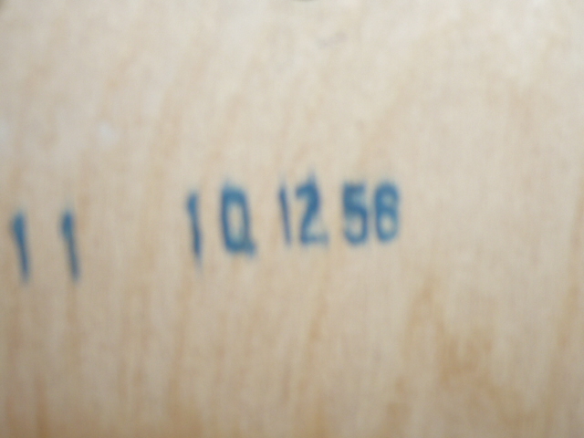

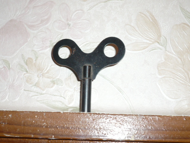

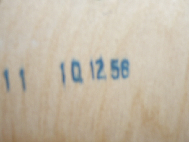

Стенният е с неизвестна марка,разглобих кутията,почистих с въздух механизма,навих го и няколко дни корегирах хода,защото изоставаше,не е работил поне от 20 г. а е произведен на 10.12. 1956 г./малко е размазано,но това е датата/ ,ето снимки,ако някой знае ,нека напише марката:
Това е затварящата задна част

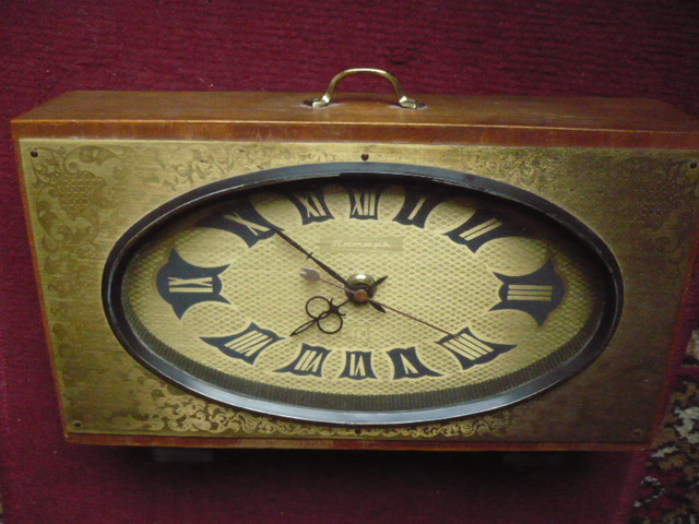

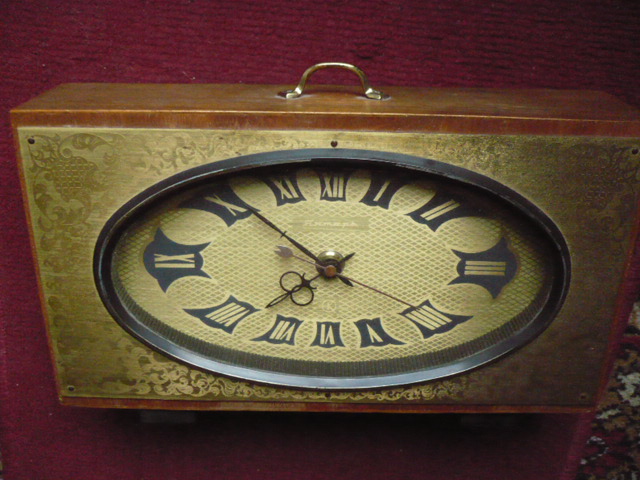

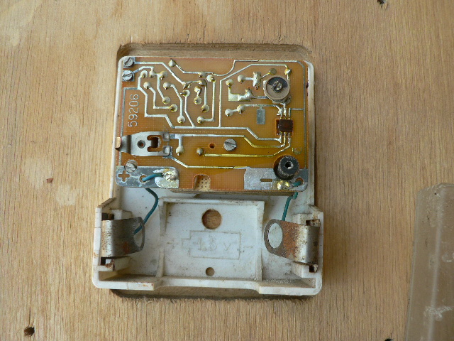

Другият е съветски "Янтарь",с батерия и електроника ,но и с маховик и анкер.И него го разглобих ,колкото може ,продухах и със слагане на батерията ,заработи.Купуван е към 1980 г,но и той не е работил много.
Кутията няма да я ремонтирам ,искам да си остане автентичен ,както е и предишния.

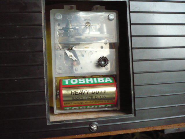

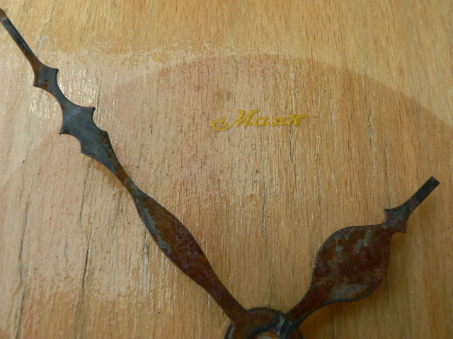

И сега още един ,който е с интересна история за намирането му.

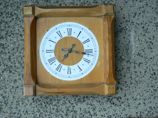

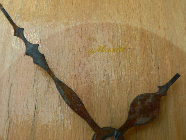

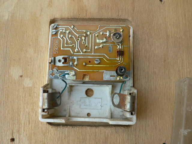

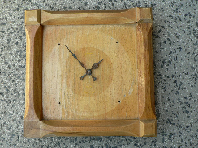

На 24 август отивам до майка ми и до входа на блока в който живее ,видях часовник,сложен на прозореца нз едно от мазетата.Бях с много багаж и намислих ,като си тръгна да го видя.После съм забравил и вчера,28 август като отивам пак там,часовника го гледам там,но леко завъртян,явно някой го е гледал.На тръгване го прибрах в колата и у нас го разгледах.Беше прашен,с паяжини,липсва секундна стрелка и едно квадратче в левия долен ъгъл,както и циферблата.Корпуса е запазена лакирана букова дървесинаСтрелките ръждиви,контактните пластини за батерията и те,марката е "Маяк",кварцов.
Поизмих го,разглобих механизма,като белезах зъбните колелета кое къде е ,почистих и сглобих.
Сложих батерия ,но зъбното колеле на моторчето само трепваше,а не завърташе.Разглобих го наново ,за да разгледам дали събите са здрави.оказаха се здрави и пак го сглобих.Да ,ама пак не ще.Докато го разглеждам и обръщам ,току започна да работи ,само машинката със стрелките ги сложих на рафт и така остана .След 24 ч показваше вярно.

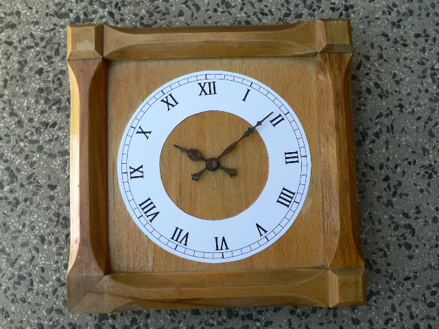

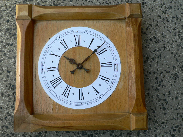

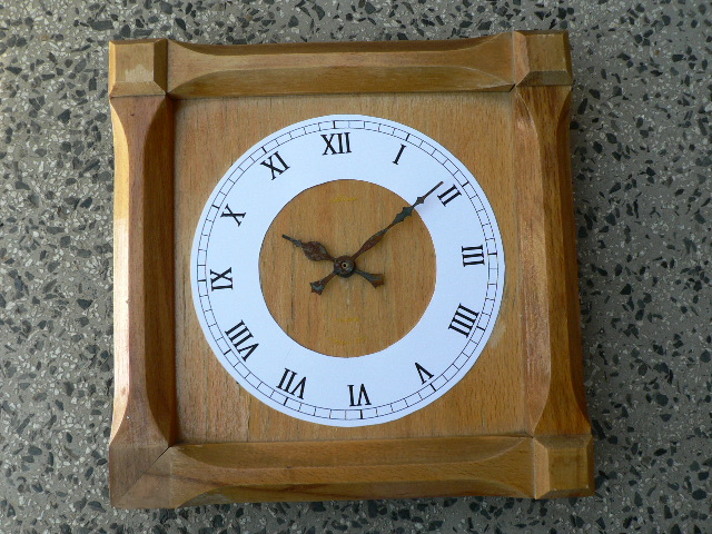

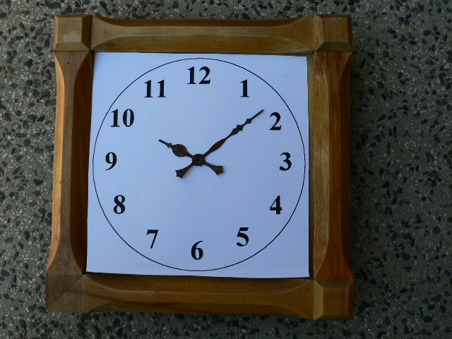

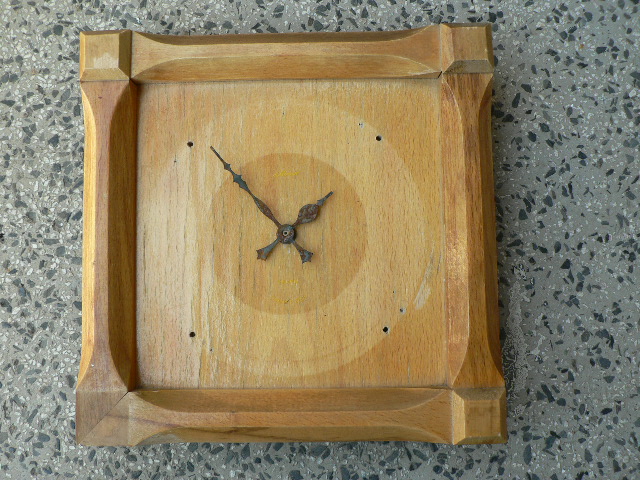

Намерих циферблати и с първият не ми хареса,затова намерих и принтирах други :
Последна промяна от shotik на пон авг 29, 2011 8:24 pm, променено общо 1 път.

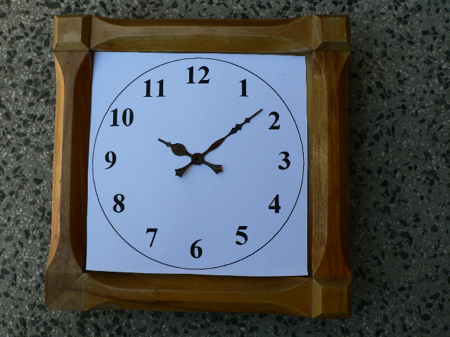

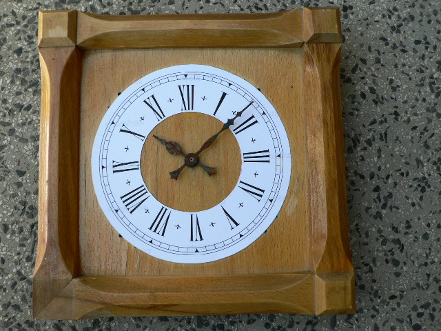

shotik - майстор

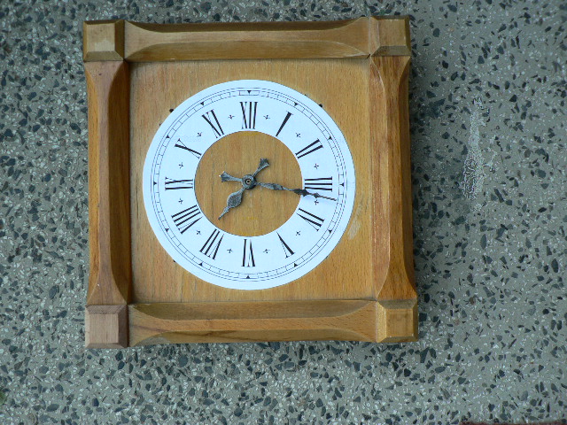

Но след като намерих друг ,който ми хареса повече ,принтирах,изрезах и залепих
Направих и квадратче за ъгъла и часовникът работи ,след слагане на батерията.Ще лакирам само квадратчето,и на този мисля да оставя автентичният му вид.

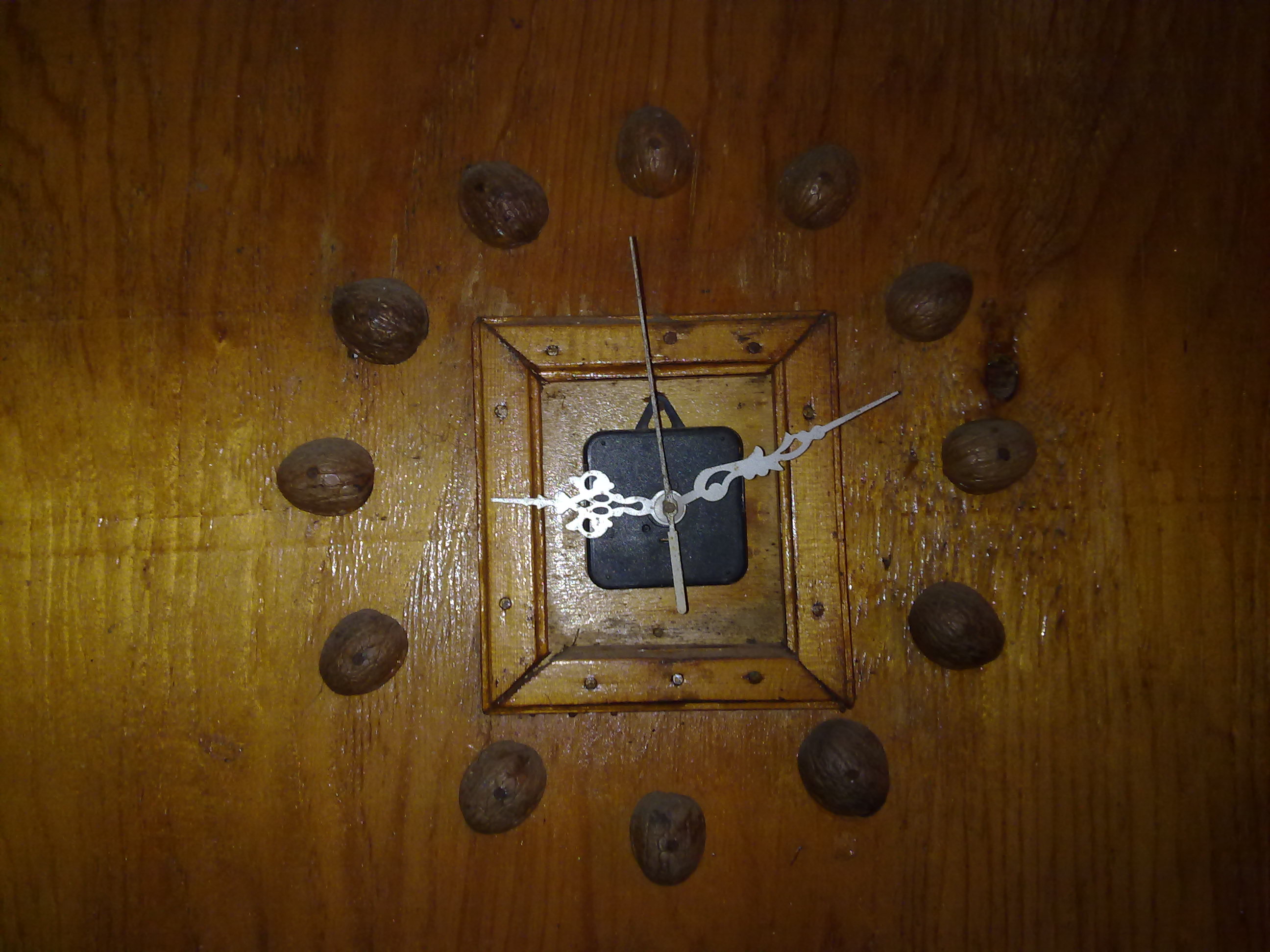

baharkadirov - специалист

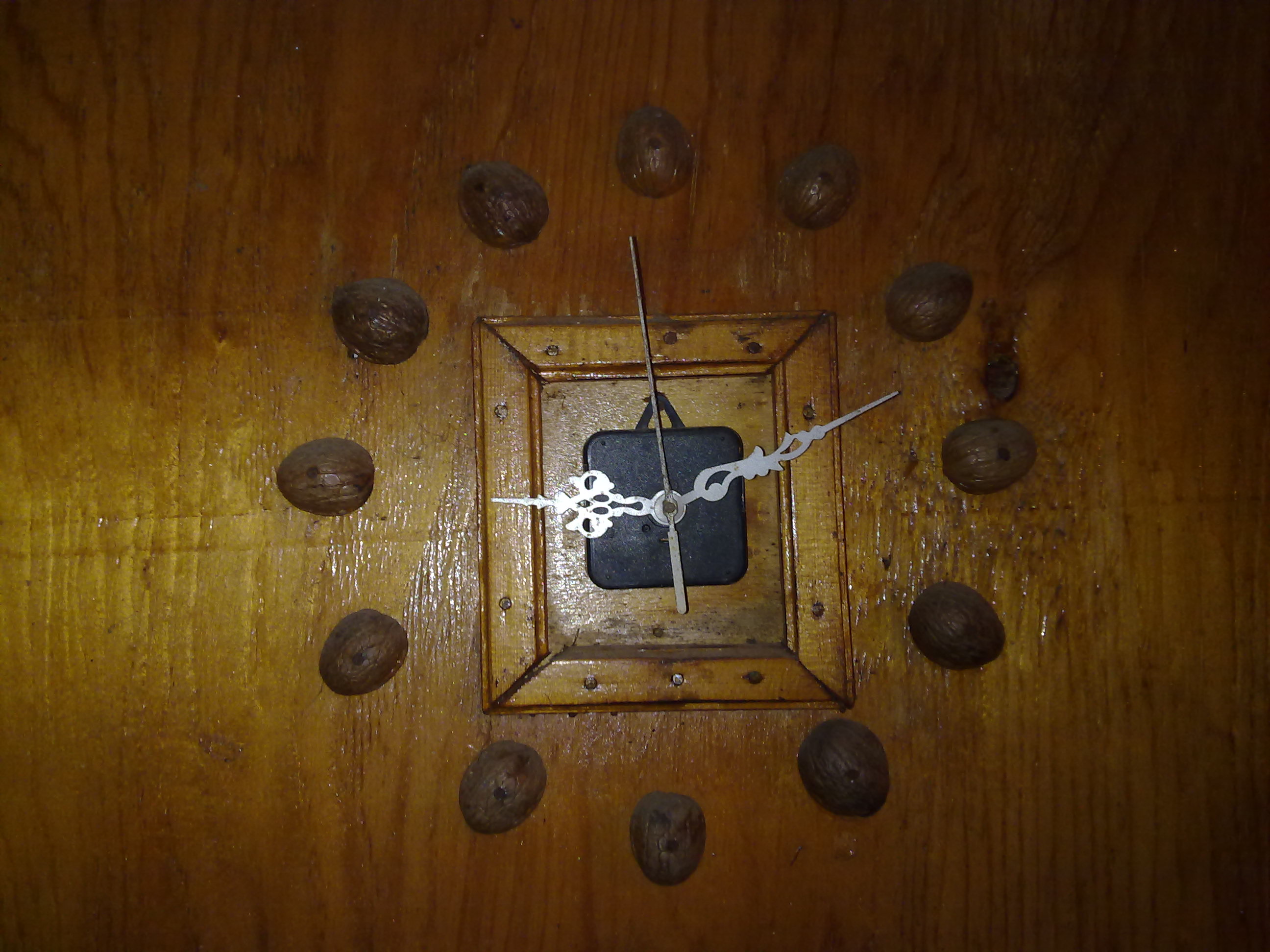

Щях да ти предложа да разполовиш 6 ореха и да ги сложиш за циферблат(на последния дървен) .....ама съм закъснял.... :roll: е то го моят.....

shotik - майстор
baharkadirov написа:
Идеята е отлична,може би някога да я ползвам!
