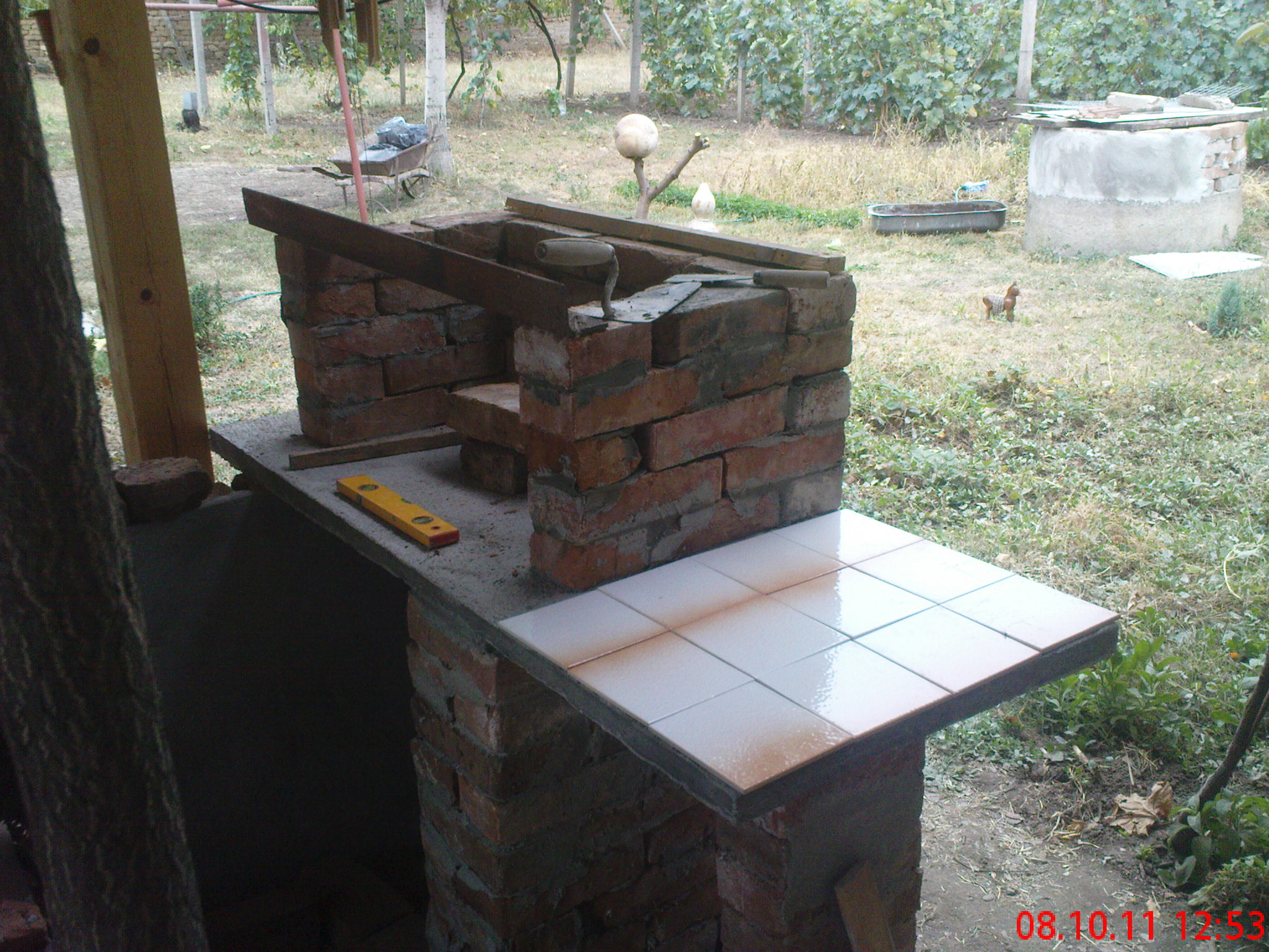

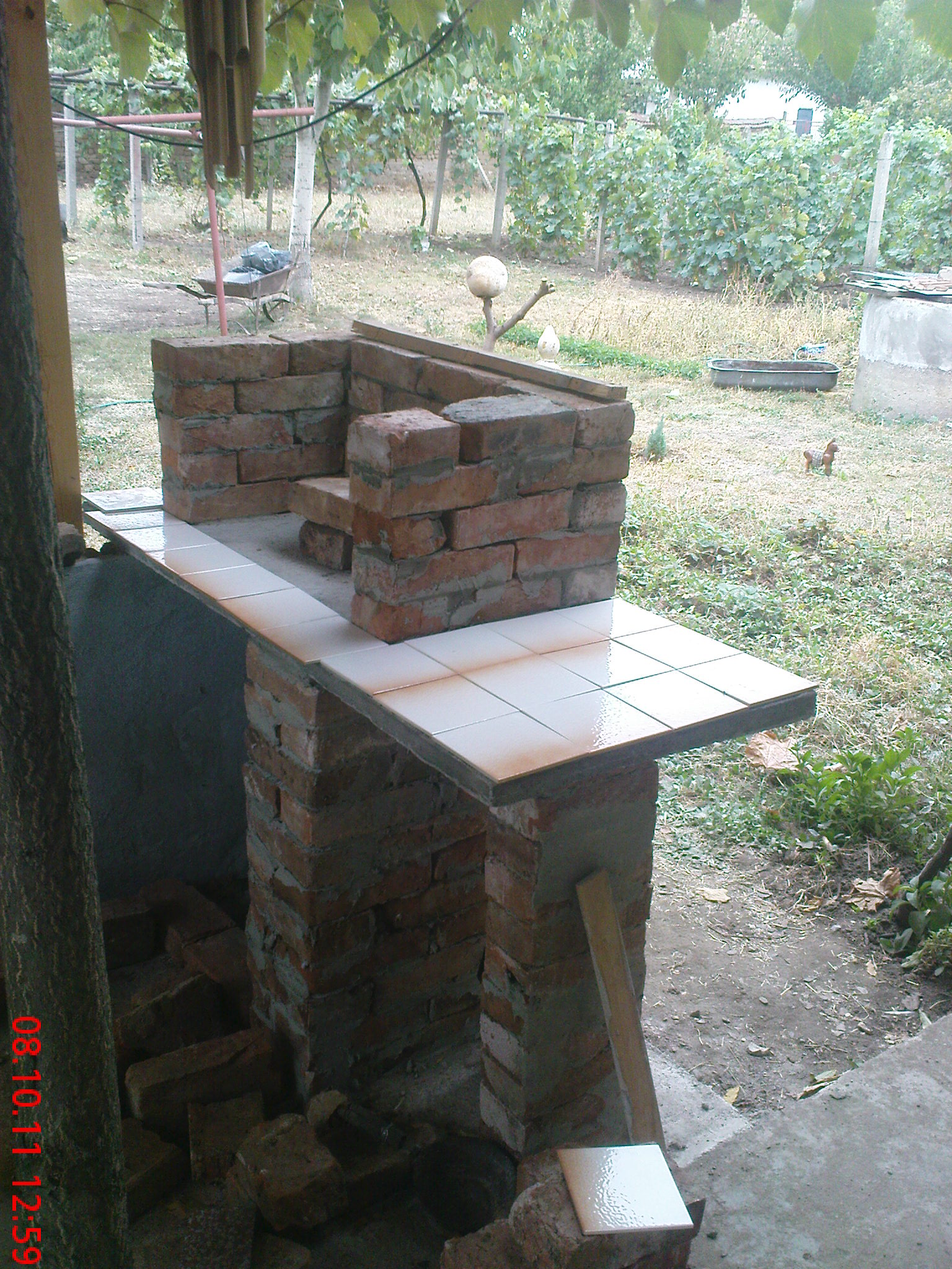

Здравейте.От скоро съм в този форум и от писаното от Вас се запалих по това да си направя барбекю.И започнах без проект,чертежи или каквото и да е било.
Имам на село в двора един навес от около 16-18кв.м и под него имах свободно пространство от 1,5кв.м. и рекох,че тук ще е моето барбекю. Навързах арматура Ф8 и отлях плоча с размер 1.10 на 1,40см. Стегна се бетона и започнах със стари еденични тухли. Първо наредих няколко реда тухли, без да ги лепя за да видя и измисля разни варианти. Спрях се на един и започнах да зидам.Използвах лепило за плочка върху плочка тип Ц1. и като за начало се получи това: Иззидах и една подпора за да легне на нея единия край на плочата която отлях на цимент и я вдигнах след това.,. В самата плоча има арматура Ф4. След това наредих пак тухли за да видя как ще изглежда.Хареса ми и продължих.А котката явно усещаше какво ще се пече вътре и немърдаше от мен.
