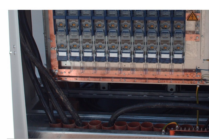

Ники274 - специалист
Многожилен САВТ 4х240.Нямам голям опит с него,2-3 пъти някъде.Единия път беше на едно поле 10 мегавата слънчев парк,повечето бяха 4х180 едножилни,но едно две парчета бяха 240.
