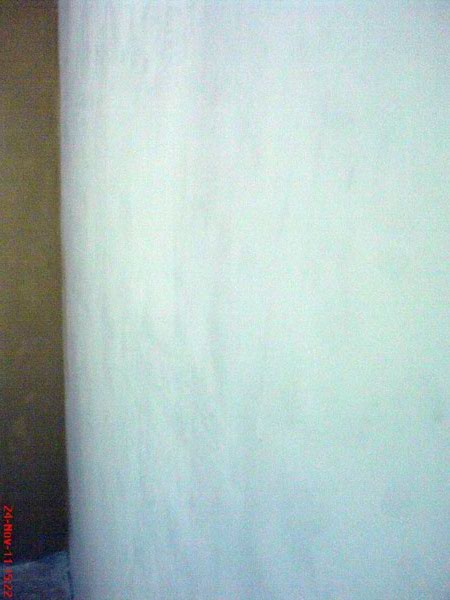

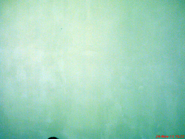

Така,без грам помощ от никъде докарах стаята си до положение,което немога да нарека идеално,но е по-добре от предишното.Проблема е,че от втората кофа гипс започнаха да излизат едни твърди бучки материал,които драскаха много жесткоко старателно изгладената от мен стена.Както и да е майка ми ме успокои,че от боята щели да се запълнят драскотините и нямало смисъл да купувам препоръчаното от колегата горе "суперкит" ,но за съжаление доста неравности останаха .Също и с боята нещо не се разбрахме,аз поръчах светло кафява боя,като се прибрах у нас беше направо оранжева,но нищо преглътнах и това ,но сега след като изсъхна и като светна лампата си става направо розова и се чувствам като в женска стая
.Каквото било било.Така ще си остане явно.

Сега понеже ми остана 1 чувал гипс и 1 чувал шпакловъчни инструменти реших да разваля и терасата,която е в окаяно състояние - има сериозен мухъл по тавана и стените.В един магазин за препарати ми препоръчаха препарата "Savo" ,който според продавачките бил най-ефективния за премахване на мухъл.Да речем,че съм махнал мухъла от стария латекс,въпроса ми е трябва ли да махам старата шпакловка заедно със стария латекс или мога да боядисвам направо върху изчистения със Саво-то стар латекс? Или трябва да направя нова шпакловка върху стария латекс преди новото боядисване?

smokee написа:Така,без грам помощ от никъде докарах стаята си до положение,което немога да нарека идеално,но е по-добре от предишното.Проблема е,че от втората кофа гипс започнаха да излизат едни твърди бучки материал,които драскаха много жесткоко старателно изгладената от мен стена.Както и да е майка ми ме успокои,че от боята щели да се запълнят драскотините и нямало смисъл да купувам препоръчаното от колегата горе "суперкит" ,но за съжаление доста неравности останаха .Също и с боята нещо не се разбрахме,аз поръчах светло кафява боя,като се прибрах у нас беше направо оранжева,но нищо преглътнах и това ,но сега след като изсъхна и като светна лампата си става направо розова и се чувствам като в женска стаяSavo би било прекрасно ако не миришеше така отвратително - аз ползвам белина Аче със същия успех..Каквото било било.Така ще си остане явно.
Прикачен файл:DSC05809.jpgСега понеже ми остана 1 чувал гипс и 1 чувал шпакловъчни инструменти реших да разваля и терасата,която е в окаяно състояние - има сериозен мухъл по тавана и стените.В един магазин за препарати ми препоръчаха препарата "Savo" ,който според продавачките бил най-ефективния за премахване на мухъл.Да речем,че съм махнал мухъла от стария латекс,въпроса ми е трябва ли да махам старата шпакловка заедно със стария латекс или мога да боядисвам направо върху изчистения със Саво-то стар латекс? Или трябва да направя нова шпакловка върху стария латекс преди новото боядисване?Прикачен файл:DSC0580558.jpg
Не бих рискувал да шпакловам върху латекс - и най-здравата шпакловка не би издържала върху калпава основа!
Последно - не се отчайвай още с първите опити - и аз много се шашках когато за сефте хванах маламашка - никой не се е родил научен!
