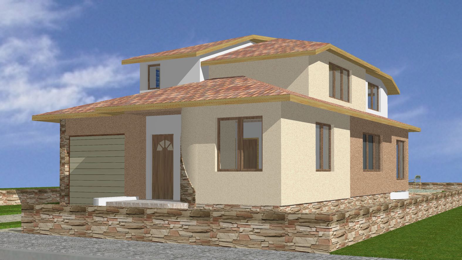

		gkaraivanov
				27 мнения в "Вижте този покрив!"
		VLADO66
- Мнения: 9346
По принцип може да ти излезе проблем в промеждутъка между двете нива на горния покрив защото там може да набива сняг и дъжд.Иначе покрива е добре -с нормални стрехи и т.н..Много по-важно е изпълнението-откъм хидро,паро,топлоизолация и малко пренебрегваната вентилация на подпокривното пространство.

За мен тези видове къщи са красиви но далеч не толкова функционални.Не разбирам това да застроиш 80 м2, втория етаж да ти е 50 м2 и останалото покрив   . За мен по-разумно би било да се усвои цялата площ на плочата и с един покрив.Къщата може да се раздвижи по хиляди начини, покрива също.Въпросът е дали архитекта е способен и идеен.

		Стефко
- Мнения: 870
Според мен тук ролята на архитекта не е от голямо значение. Той е изпълнител на идеята на възложителя. Ако няма способности за това, се търси друг архитект. Важно е какво иска възложителя. Но това е продиктувано и от финансовите възможности.
Аз лично не бих се спрял на подобен покрив.

		Фло
- Мнения: 918
Определено за мен не е кич! Архитектурата е семпла/в добрия смисъл/прибрана и  изчистена,без излишества от въображение. Целта е  видима- да има добро топлосъхранение. Гаража е вътре в къщата ,вероятно с топла връзка  и към  стълбищната клетка ,водеща към втория етаж,част от който е и разположен върху гаража Така за да се запази височината примерно от 2,70 на втория етаж при излаза , необходимостта е  от малко увеличаване на височината на подпокривното пространство. Така покрива получава визия на две нива,в което  има и хармонична линия.
		Стефко
- Мнения: 870
За мен е кич, колкото и да ме убеждавате в противното. Какво пречеше покрива да е двускатен, и да се получи цял втори етаж? Но за строителите е добре - колкото по-сложно, толкова по-доходоносно. Ощетения в случая е оставилия се да бъде заблуден инвеститора. Тоя, който плаща музиката. Тоя, който не знае какво иска. Хак му е, щом е балък.
		Фло
- Мнения: 918
Стефко написа: Какво пречеше покрива да е двускатен, и да се получи цял втори етаж? Но за строителите е добре - колкото по-сложно, толкова по-доходоносно.Напротив! Двускатния покрив за тази къща ще излезе много по-скъпо от показания в проекта.Проектанта е добър ,определено!
