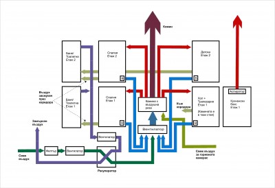

Има промяна в заданието. В крайна сметка къщата вече е двуетажна (отказах се от едноетажния вариант), като на долния етаж има Спалня, хол с трапезария и кухненски бокс с портална врата към трапезарията. На втория етаж има спалня и детска, като горните стаи са точно над долните две и над камината. (виж тук) http://napravisam.bg/forum/viewtopic.ph ... &start=260

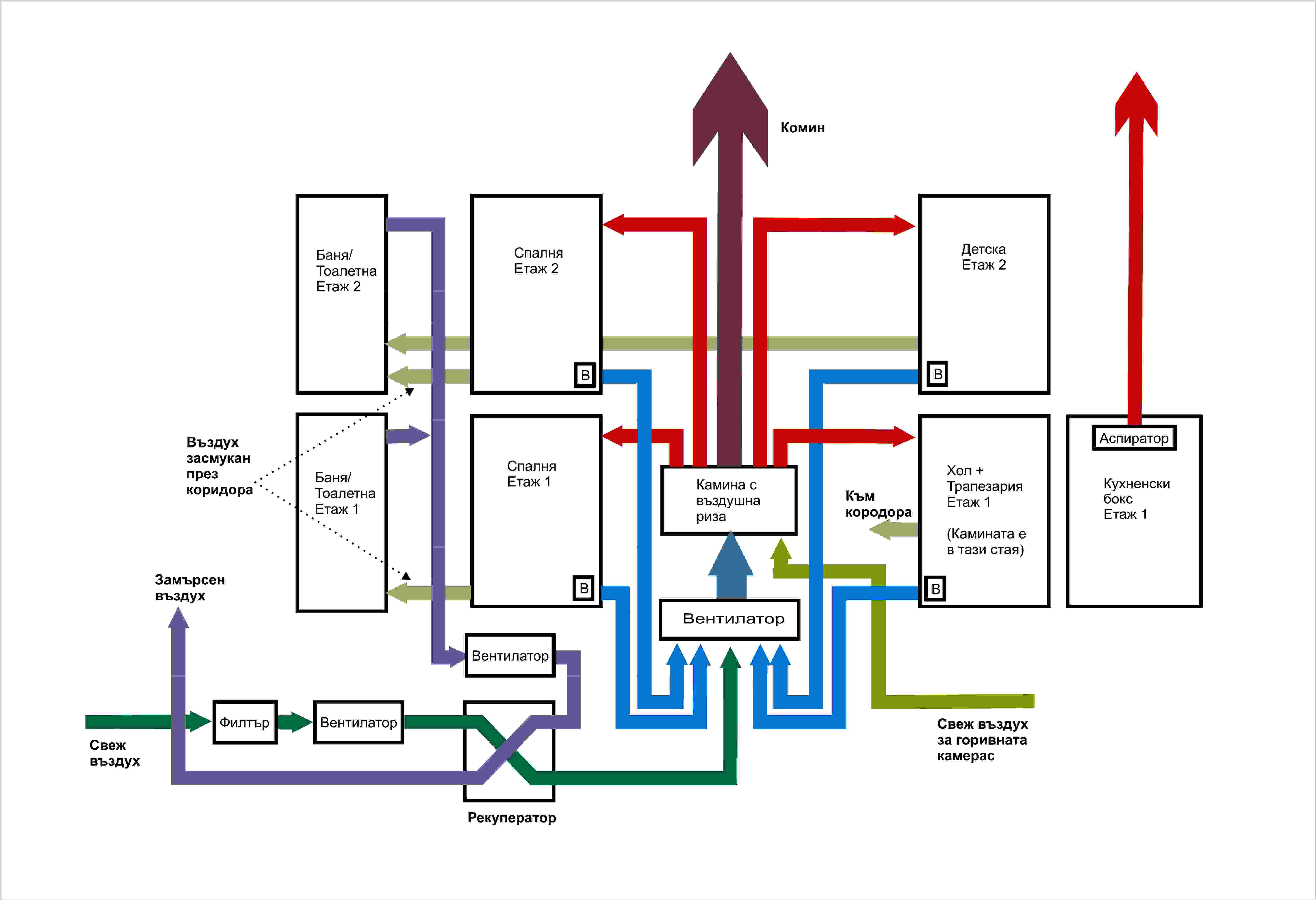

Та обмисляйки коментарите на "preslav" стигнах до схемата от прикачения фаил.
Моля за коментарите и мнението ви относно идеята.
Предвиждам системата да има 2 режима на работа: Вентилация + отопление и само вентилация.
Също би било добре ако някак си може вентилацията и отоплението в отделните стаи да се "изключва". Дали това би било възможно, ако имам по отделно управлявани вентилатори за студения въздух в стаите, който се връща към камината?

Мисля че по-лесно ще е на вход и изход за стаите да има клапи с задвижки и вентилатора да е със степени, иначе топлообменника трябва да е разделен за различните вентилатори.

В друга тема във форума имаше идея на система за въздушно отопление с камина, при която налягането на топлия въздух в "напорния" въздуховод не беше голямо и за да се осъществи циркулацията и топлоподаването на топлия въздух се използваше малък нискотемпературен вентилатор на входа на смукателния въздуховод в стаята (който връща студения въздух към камината за затоплянето му.. Идеята беше този вентилатор да се управлява от термо-регулатор (включен/изключен или управление на оборотите му) с което да се "подпомага" засмукването на топлия въздух от камината. (Вентилатора засмуква студен въздух близо до пода на стаята (създава подналягане в нея) и го връща към камината за затоплянето му. Подналягането в стаята подпомага навлизането на топлия въздух от камината през нагнетателния въздуховод)
Та идеята ми беше дали може да се направи нещо подобно и в моя случай. Все пак един вентолатор е по-просто и евтино устройство от една клапа с задвижка.
Идеята ми е всички вентилатори да са ниско-температурни.
Как си представям работата на системата:
РЕЖИМ ВЕНТИЛАЦИЯ
В този режим работят само двата вентилатора преди и след рекуператора. Всички останали вентилатори (в стаите и преди камината) са изключени. Така В стаите ще се вкара свеж въздух, който през решетките с клапи на вратите ще отиде в коридорите, от там през решетките на вратите в сервизните помешения (бани и тоалетни) ще влезе в тях и ще бъде засмукан от тях, прекаран през рекуператора и изхвърлен в атмосферата...
РЕЖИМ ОТОПЛЕНИЕ
В този режим вентилатора преди камината ще е включен непрекъснато, и ще създава налягане във въздушната риза на камината и напорните въздуховоди към стаите. Идеята това налягане да не е много голямо (би могло да се регулира чрез оборотите на вентилатора), така че да не се извършва пълноценно топлоподаване (циркулация на топъл въздух) към стаите. В стаите ще има индивидуални термо-регулатори, които ще управляват вентилаторите на смукателните въздуховоди връщащи въздух от стаите към камината за затопляне. Т.е. когато този вентилатор е включен - циркулацията на въздъха от камината през стаята ще е максимален - следователно и топлоподаването...
РЕЖИМ ОТОПЛЕНИЕ + ВЕНТИЛАЦИЯ
В този режим вентилаторите преди и след рекуператора, както и централния вентилатор преди камината са включени. Индивидуалните вентилатори в стаите се управляват съгласно заданието на терморегулаторите в стаите.
Така в обема на къщата се вкарва свеж въздух през камината и се изхвърля въздух през/от сервизните помещения извън къщата.
Така вентилацията зависи и се управлява САМО от двата вентилатора преди и след рекуператора, а отоплението от останалите ...
Разбира се за да работи всичко това трябва обема на къщата да е що-годе херметичен (всички прозорци да са затворени и дограмата да е читава)
Малко дълго стана обяснението ми - дано да е и разбираемо :)
Е, възможно ли е да се направи такава система? Съществува ли подобна? Къде са слабостите и и възможните проблеми?
Моля за вашите мнения, критики и коментари.

vasikata - специалист
Клапите може да се управляват и ръчно, но трябва да се поставят така че да има лесен достъп и да не е грозно. Вентилаторите които ти трябват не са от евтините защото ърябва да са тихи и да осигуряват достатъчен поток въздух при определено съпротивление на въздуховоди и топлообменник. Трябва да имаш достатъчно място за въздуховодите където ще минават.

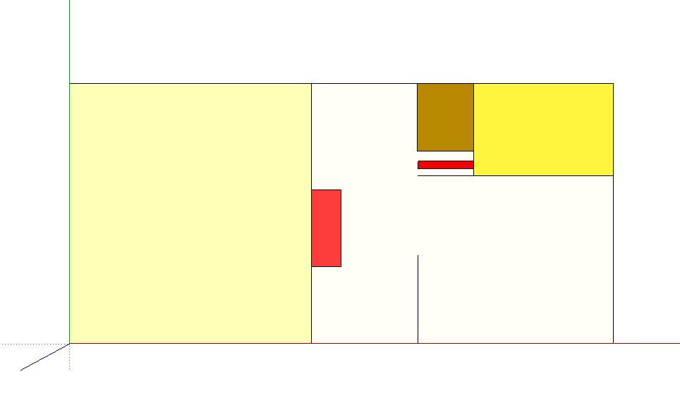

Методи - специалист
Момчета,
понеже съм пълен невежа по отношение на отоплителните системи, но пък ми е мерак да раздвижа въздуха в къщи ще ви задам един въпрос.
На схемата по-горе съм представил най-условно разпределението на стаите в жилището ми. С червено съм отбелязал камината. Червения правоъгълник (в дясно на схемата) е тръба с вентилатор, която смятам да разположа максимално близо до тавана в стаята, където гори камината. Въпроса ми е. Мога ли да пренеса топлия въздух от помещението с камината до спалнята посредством вентилатор и тръбопровод с по-голямо сечение. Моля да не ми се смеете много, но толкова разбирам и затова по този начин питам.
