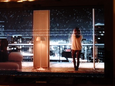

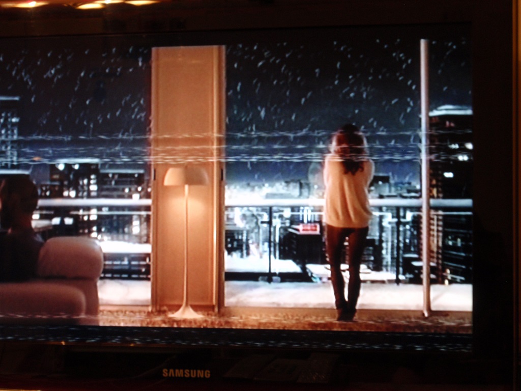

Проблема се състои в това че по екрана минават хоризонтални бели черти даже понякога и картината се изкривява отстрани като вълна от кабелната казаха че това било 50Hz но нищо не направиха .Може ли някой да ми обясни какво означава това 50Hz и как те влияят на картината

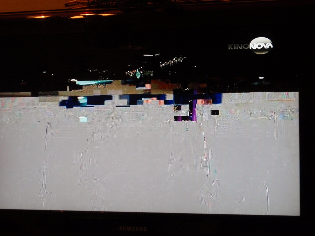

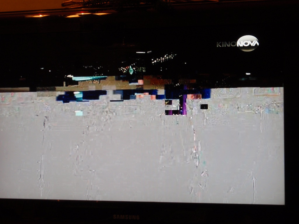

Така се случва и при мен. Както си гледам цифрова от Близу и без видима причина и без закономерност, рядко но се случва цифровата се срива и ето какво става с екрана.Минавам на аналогов сигнал. Там картина има, но с две хоризонтални ивици смущения ето така: Изваждам антенните кабели от приемника и ги снаждам директно и хоризонталните линии изчезват на аналоговия сигнал. Връщам кабелите в приемника и чертите се появяват. Изключвам напрежението на приемника, образа се изпълни със снежинки (усилвателя на сигнала не работи), но чертите са в-у екрана. Докато имаше черти на екрана изключих всички уреди - смущенията продължават. След около час и половина чертите почнаха да изтъняват и изчезнаха - цифровите канали се оправиха. Така няколко пъти - оплаках се в Близу и ми смениха приемника. Десетина дни никакви проблеми и днес айде пак. Пак същите симптоми, мина час-два и се самооправя. Не мога да се светна от къде се появява смущението.
kozl
- Мнения: 11920
Понеже нямаше как да изключа телевизора при пробите едната вероятност е смущенията да се излъчват от телевизора и да влияят на цифровия приемник. Другата ми версия е няакви сигнали по кабела да предизвикват странична реакция в приемника и по този начин да се модулира сигнала със смущения, които сриват цифровия код, а на аналоговата картина се забелязват като две хоризонтални линии. И така за аналоговия декодер са само смушения, а за цифровия пълен блокаж.
Но при изключено захранване на кабелния приемник, чертите пак ги има в аналоговата картина. Как може едно устройство останало без захранване да генерира смущения? Загадка
