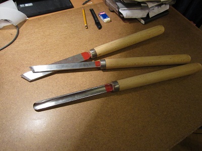

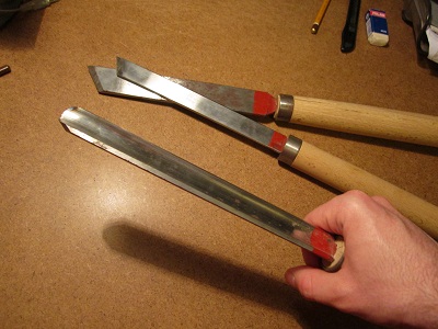

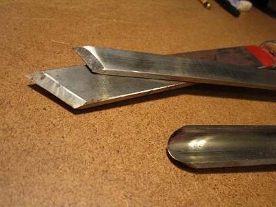

Днес си купих от битака 3 броя стругарски длета.Били уж хубави,според вас добри ли са и някой работил ли е с тях?
profesionalist_wood - майстор
ето още
ZEDYCUS - майстор
Най добре колегата Гуевски да се произнесе. :?
Stefan2000 - специалист
Нещо нямат вид да са закалявани. Държат ли заточване? Как са на твърдост? Може да провериш с някое доказано длето, дали ще ги надраска лесно, и съответно обратния вриант.
Стават,могат да режат,като ида в провинцията ще ги опитам по сериозно на струга,стоманата горе-долу лесно се заточва грубо на шмиргела но пък и лесно се точи на белгията. Излизат сини отентъци от презакаляването на шмиргела
