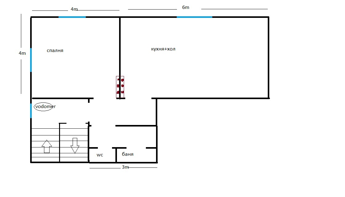

Здравейте на всички! Пиша за първи път тук след дълго четене :lol:

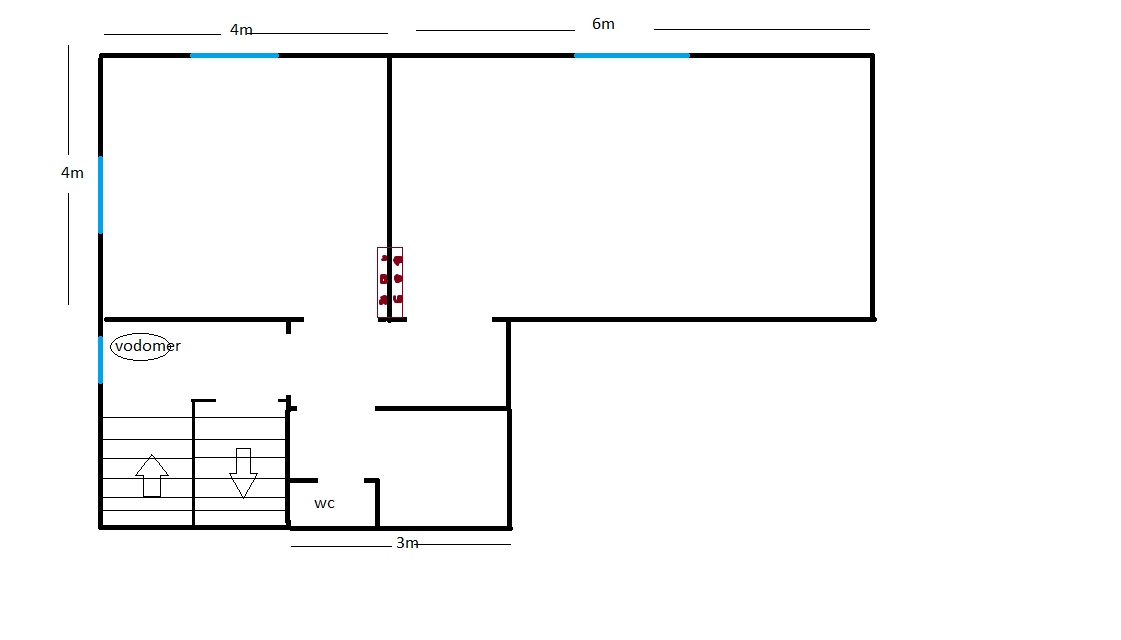

Сдобих се с апартамент, който иска ремонт и се чудя как да го направя за да е възможно най-функционално и да използвам квадратурата която имам пълноценно. Апартамента е на приземен етаж от къща, като външните стени са по 40см а вътрешните по 25см. Ето и едноминутна скица :)
Празните места са врати, а сините линийки са прозорци. Това кафявото с точките между двете големи стаи е комин.
Долу в ляво където има стрелки показва стълбището като под дясното има избичка, която мислех да направя тоалетна.
Там където съм писал WC значи баня+ тоалетна.
И такааа нека филмът да започне сега :lol:
Ето една примерна скица на последното ми хрумване.

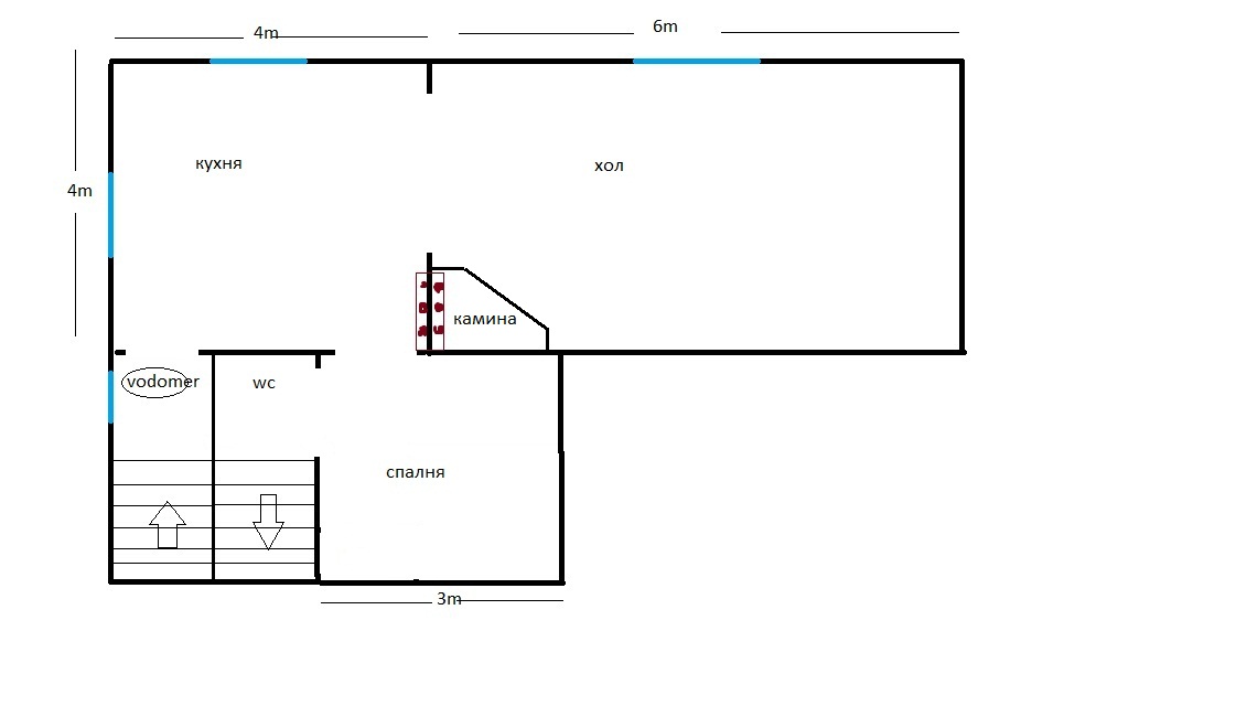

Мислех да направя свод между двете големи стаи, като по-малката направя кухня а по-голямата хол, като затворя вратата на голямата и на нейно място направя камина. После да бутна стената между коридора и тъмната стая и това помещение да направя спалня, като изместя банята и тоалетната под и пред стълбите.

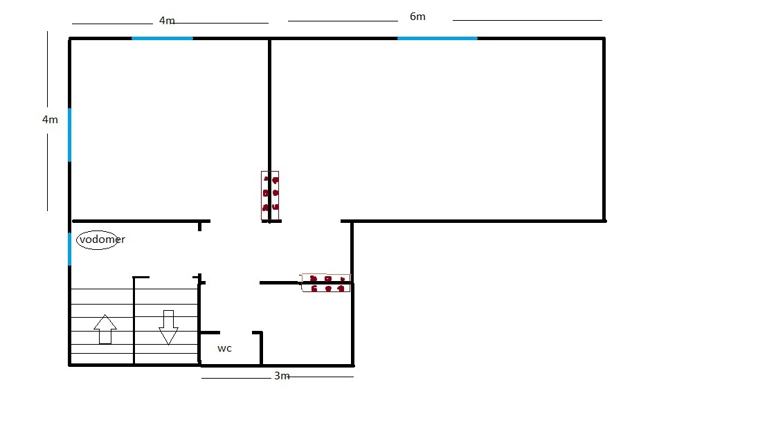

Ето и още една скица която е идея на майка ми която ме съветва да не се занимавам с къртене и модернизации и да не ползвам 3 стаи а 2 :lol:

Според мен по- добрият вариант е втория. При първия вариант ще ти се налага да отопляш по голямо помещение, а и до колкото видях за да влезеш в банята ще се налага да минаваш през спалнята, което не е добре.

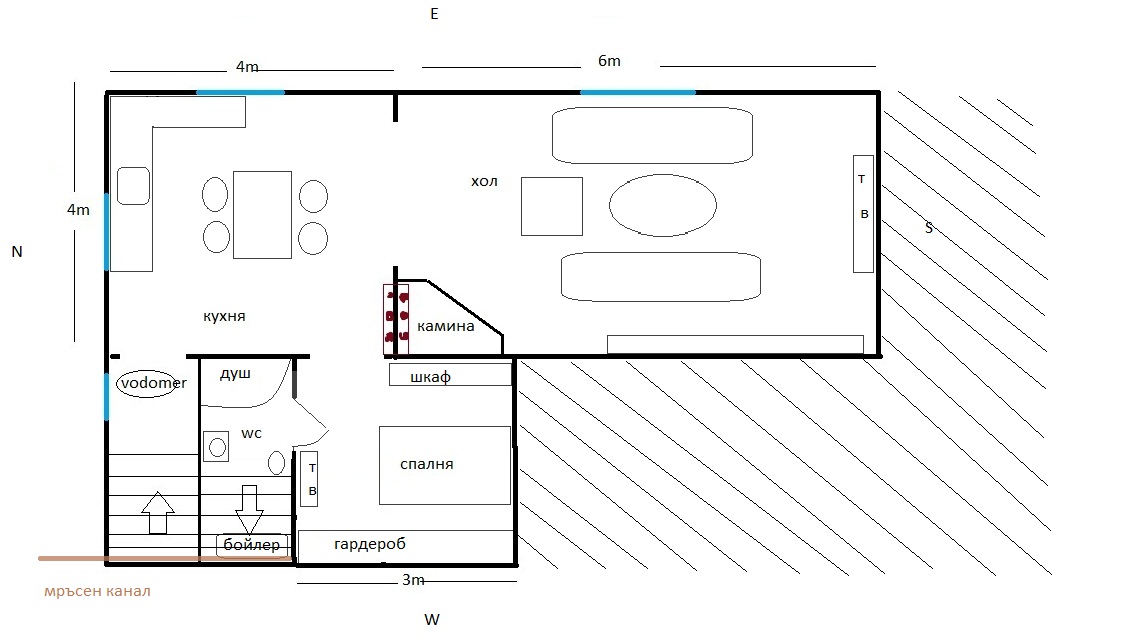

Отбележи и как са посоките на света спрямо схемата, защото това може да се окаже решаващо в някои случаи.
Кухня 16 м2 мисля, че ще ди дойде голяма. В същата схема банята пък е много малка. Помисли за размерите на отделните помещения.

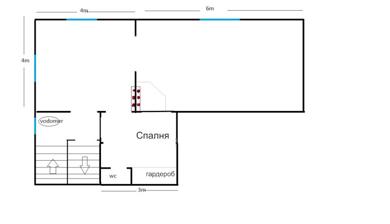

нещо ей такова мислех за 1-ви вариант като разположение
Щрихованото около снимката е др апартамент, който се отопля с парно, поне от там няма да духа и да се налага изолация. Външните стени са 40см като на тях ще се сложи ТИ. Без да се отоплява в момента температурата в голямата стая е 16-17 градуса.
firediesel - специалист
А за това разположение ще имаш ли място в спалнята ако оставиш там WC-то?

*ще остане към 3х3м
*това wc в момента е баня и тоалетна в 1 г/д 1-1.5кв/м
*мислех wc-to да го мушна под стълбите заедно с хоризонтален бойлер и пред тях да направя душ кабина
*няма как да направя банята под стълбите понеже започва от 1,80-1,90 и слиза до 50см...
