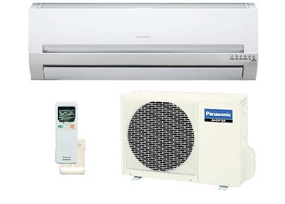

Имам инверторен PANASONIC CU-E12-DKE и искам да го преработя в термопомпа.Изчел съм целя форум относно термопомпите и виждам, че хората са доволни от тях.Искам да помоля учасниците и заентересуваните от термопомпите да помогнат и да изкажат мненията си относно начинанието ми.
Благодаря.
Относно машината и апартаменат който искам да стопя ще ви дам малко повече инфо.
Апартамента е 90м2, но отопляемата площ е 63м2/ 3 ст. 33м2/ 15м2 / 15м2. Височина 2.50м
Радиатори/Алуминиеви:33м2/24 реб. H600 - 15м2/10 реб. H800 - 15м2/10 реб. H800
Апартамента е с вншна изолация, дограма с троен пакет и к-стакла, изолация на тавана и пода.
Това е машината и параметрите му.
Panasonic CS-E12DKE
R410/980g
Охлаждане:Средна/Максимална: 3.50кв/4.80кв
Отопление:Средна/Максимална: 4.80кв/6.60кв
Един от най-влнуващите ме въпроси е избора на топлообменик.Разгледах няколко и немога да взема решение кой от тях ще бъде наи одачен за моите условия и параметри.Ето и ТО-та http://refribg.com/product.php?id_product=16 по думите на хората от магазина този е 7кв като кондензатор, или този http://refribg.com/product.php?id_product=10 който го дават 10кв като кондензатор.Цената е с минимална разлика от 30лв. и аз бих взел по големия, но да сбъркам.
Почетох доста за термопомпите и неможах да преценя дали е хубаво ТО да има аванс или не.Моля за съвет хората които са правили вече или се занимават с това.Ще бъда благодарен ако споделите мнението си в тази тема.Благодаря.
Ако информацията за апартамента или машината не е достатачна мога да дам още само кажете какво ви е нужно.

0.66 квадратовия пасва точно.

Обърна ли внимание че топлобмениците към които си се насочил са с ниско работно налягане, подходящи за R22/R407?

Както ти писа колегата по-горе, налягането за което е разчетен е на ръба. Топлообмениците за R410 са с работно 45 и тествани на над 60 бара.
Стане ли пробив си повреждаш климатика безвъзвратно. Погледни тук http://www.4asti.eu/.
Другото което ме притеснява е мощността на климатика, ще му е трудно да те стопли при температури под нулата. Винаги е по-добре да имаш запас от мощност.
