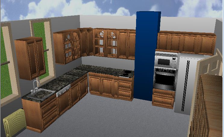

Здравейте опитни кухненски фенове :supz: ,
Решихме-мивката ще си има отцедник. Начертах кухнята с една програмка.
Вариант 1 изглежда така:
Казахме си, че за да има повечко плот-нека секцията за отцеждане да мине към ъгъла (щото трудо се оползотворявал).

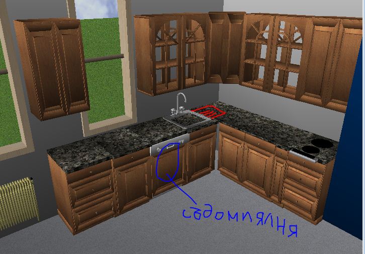

После в главата ми изникна логичния вариант 2:
Тук плюса е че отцедника се пада точно над съдомиялната. Лявата част на плота се скъсява, особоцдава се ъгъла...

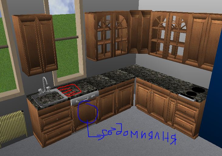

За капак, вчера разглеждахме една немска брошура и тя ни цапардоса с вариант 3:
Тук мивката се явява в края-свободния плот става едно цяло. Притеснянията ни са дали ще е удобно мивката да е в самия край...няма ли да пръска вляво по пода...нямаш опция да слагаш/вземаш нещо от лявата страна на мивката...
Моля за мнения, съвети (особено от тези, които имат жизнен опит със своите кухни мечтата/кошмар...
Благодаря ви предварително...
ivanvasilev1970 - специалист
За въпроса, който задавам може би няма кой знае какво значение, но все пак това е общия изглед от цялата кухня:
colyo - специалист
Ако не е късно, според мен най-удобно ще е мивката да е под прозореца, а съдомиялната да мине в страни. Американците масово ползват такова разположение. За моята съм предвидил така, а съдомиялната в ляво и завършвам с хладилник.
С каква програмка си направил проекта ?
shadowman - майстор
Аз също бих ти препоръчал да е пред прозореца, гледай зад миялната да няма никакви тръби и кабели. Това синьото е за тръбите предполагам, аз ако съм няма да оставя тази дупка, ще се направи по-плитък шкаф и работата става, после плота се прави да покрие вратите, после горния шкаф се прави да скрие тръбите... а за да не се виждат горе може и да се направят до тавана или да се сложи една челна отпред по цялата кухня.
colyo написа:
Програмката се казва Punch Home design. преди нея правих опити с kitchen draw и Pro100, но като че ли тази е по хубава.
Сега относно разположението на мивката пред прозореца- това ни бе най-първата идея, защото колкото и каталога да сме гледали-има ли прозорец в 80 % от случаите мивката е пред него. Отказахме се от тази идея ( :mocken:) защото прозореца слиза до много ниско. Разстоянието от замазката до ръба 87 см. Мога да си позволя още 2 см да вдигна нагоре. При отварен прозорец разстоянието от замазката до долната част на прозопреца е 90.2 см.
В случаите, когато мивката е пред прозореца солната му част е поне на 100 см отстояние то пода, а при мен не е така.
Жена ми иска прозореца да може да се отваря за да може да го чисти отвреме на време...
Дори и да прежалим отварянето на прозореца-на мястото където най много ще се мокри няма да има гръб а прозорец. идея си нямам ка ще се изпълни функцията на водобранната лайсна на това най мокро място :-(.
Така че този вариант мивка пред прозорец изглежда невъзможен...
Моля за мнения и идеи не само по принцип , но и за изброените варианти...

sstefanov - майстор
Както си нарисувал чекмеджетата под мивката в последния вариант въобще няма да стане. Там ще ти трябва пространство за канала и сифоните и няма как да сложиш чекмеджета.
