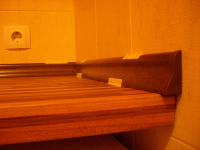

Довършвам си мебелите в кухнята. Остават ми малки довършителни нещица, Имам останали парчета ПВЦ перваз от монтажа на паркета и ми хрумна да го "превърна" във водобранна лайсна. Реших да обсъдя с вас идеята, а ето я и нея в снимки :

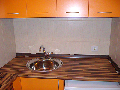

Така горе долу ще изглежда ако го направя :

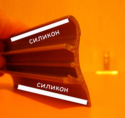

За да стане перваза водобранна лайсна, смятам по краищата да и сложа някакъв санитарен силикон :
Как мислите, дали ще върши работа ? Очаквам вашите полезни мнения и критики :)

Нямa дa върши рaботa-пeрвaзa зa пaркeт e от рaзпeнeно PVC коeто e слaбо,порeсто/цaпa сe лeсно/,пeрвaзa нямa силиконов уплътнитeл и нaдaли щe издържи aгрeсивнитe почиствaщи прeпaрaти.

Освен изброеното в горния пост - ще се събират "боклуци" под и зад борда. Силиконовата ивица на в.лайсна спира това, но и може да я повдигнеш /с по-остър предмет /ако се налага/силиконовата ивица/ и да се почисти.

Според мен освен всичко друго, ще стои грозно. Лесно се цапа, не уплътнява ... Проблемът с боклуците ще го избегнеш, ако смениш перваза с такъв със силиконови ленти горе и долу, но сам казваш, че този ти е останал, значи идеята е да не даваш лев допълнително.

Голямото благодаря е за Вас момчета ! Бързо ме убедихте да си действам по правилния начин.
Въпросът не бе толкова в парите, колкото до факта , че повечето водобранни лайсни предлагани на пазара са в цвят "алуминий", което не бих казал че ме радва особено.
