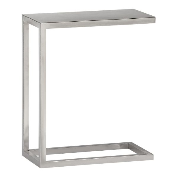

моля дайте съвет как да си направя такава масичка от ПДЧ,
тъй като нито мога да заварявам желязо, нито знам как да стане.
Помощна масичка за мека мебел.

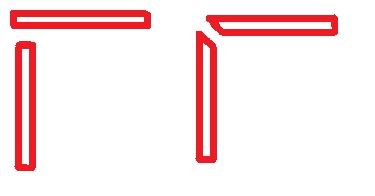

Не си представям захващането на две плоскости ПДЧ,
а иначе си представям нещо подобно :
но не знам коя сглобка да ползвам:
Моля за съвети и помощ как да го направя.

Мисли за друг материал,ПДЧ не е подходящ за тази геометрия и усилията макар и малки ще разбият връзките.Иначе ако ти е зор да го правиш от ПДЧ ползвай комбинация от дибли и минификс или шведска сглобка.
torbalan - Дървен философ
с тази форма и на разумна цена ще стане само от метал....
ПДЧ няма да издържи...

Ако е от ПДЧ, освен фикс и дибли, можеш да сложиш някоя и друга планка да държи. Аз наскоро търсих, и във ВИЛАЗ в люлин имаха доста размери. Но пак зависи какъв размер искаш да ти е масичката.
Или, можеш да си купиш металните профили и да отидеш някъде да ти ги заварят. Едва ли ще ти вземат много пари :)
После пилиш, боядисваш и си ти.

С дибли и фиксове + лепило и ще стане. А за по-сигурно може да проектираш и някоя хоризонтална "спънка" за здравина. Или рафт, който допълнително ще укрепва конструкцията.
davido - специалист
Благодаря на всички за мненията Ви. Ща го правя с дибли , което значи , че трябва да ползвам първата схема, нали?
SoWhat - Би ли ми показал снимка на "спънка" , че не знам какво е това ? Или поне не с това име ?
Благодаря.

Каква е идеята на тази масичка. Предполагам, ще я хванеш за стената за да не пада, нали има крак само от едната страна...
ivanov6600 - специалист
Пише си. Помощна маса за мека мебел. Пример сядаш си на дивана и си придърпваш масичката с лаптопа. Или на леглото.

от дърво или ПДЧ без нещо такова:
ще издържи до като се опиташ да сложиш нещо на него или да се подпреш...
davido, ако държиш да е от дърво - иди в кварталната железария и вземи 4 подобни Г-образни стойки (има по-елегантни)... сложи две долу и две горе... така ще има някакъв шанс да издържи, но само с дибли, фиксове и лепило ще го изпрошнеш още при първия опит да го ползваш...

Благодаря ти, страхотна идея
