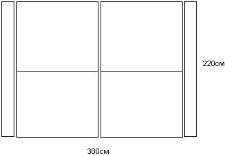

Здравейте. Искам да си изработя двукрила метална врата за гаража. Размерите на отвора са:височина-220см и широчина-300см. Чуденката ми е какви точно профили да използвам: кух профил 40х20х2 дали ще е достатъчен. Мислех да направя само рамката, а пълнежа да е челно монтирани дъски тип ламперия но на 2см дебелина закрепени с каруцарски болтове.
това е схемата на вратата.

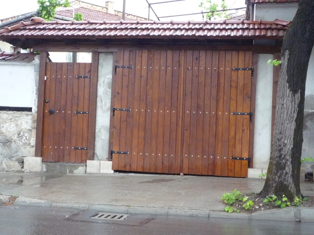

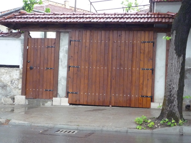

vrata1.JPG това е нещо подобно което искам да стане визуално.

Избери по-големи и дебели профили, ако е за теб вратата.

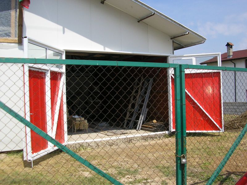

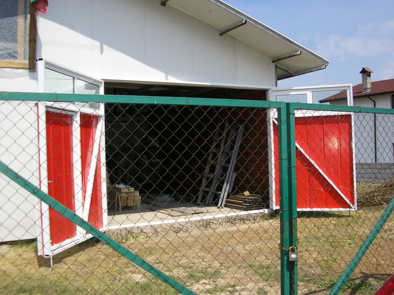

Моята врата на гаража е с размери ширина 4 м и височинае 2,6 м. Направил съм я с две крила, като в едното е вградена малката врата с размери 2х1 м. Направил съм я с профил 80х40х4 мм. В горната част на вратата е вградена алуминиева дограма с отваряем прозорец за естествено осветление и проветряване. От снимката се вижда всичко.

От снимката не се ли вижда кое как е направено? И не слагай три панти, а само две.

По скоро мен ме интересува самата рамка от какъв профил да я изработя. Другото ще го мисля после. Не знам дали с по-тънък профил няма да се усуква вратата. А спо-дебел дали няма да стане прекалено тежка.

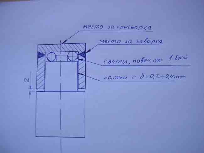

Във времето съм правил всякакви метални врати. При профил с по-малък размер вратите просто се усукват като пране на простор. Диагонал е задължителен. Панти не повече от две. От снимката се вижда конструкцията на панта, която аз предпочитам. Размерите са съобразно конструкцията е теглото на вратата. С подобни панти съм правил врати с тегло от половин тон. И се отварят с лекота. Латуна се поставя само против деформации при заваряването, след това се премахва.
