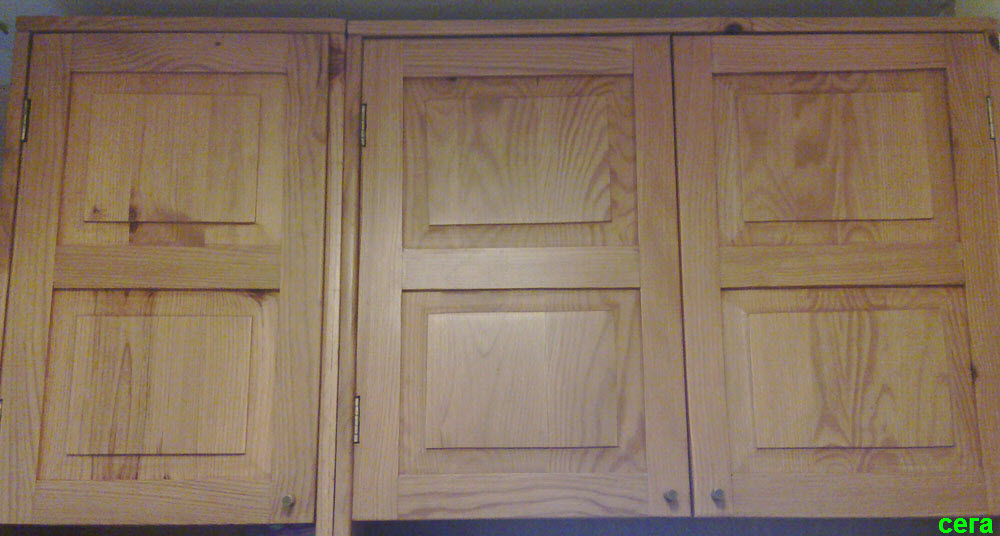

Прилагам и снимка на сегашното състояние, като за оцветяването съм използвал дърво с различна текстура от настоящото - мисля, че дъб. Мога ли да получа толкова контраст и да запазя шарките на дървото или само с лак не мога да получа толкова наситено тъмно?

Може да се получи.Шлайфаш до чисто дърво и после си вземаш за светлото или прозрачен лак или цвят БОР, той е светъл.А за тъмното си избираш орех.С втората ръка цвета става още по-наситен.само да питам, това отдолу ли е реалната снимка на шкафовете ти или първата, която пусна с чамовите врати.За иделано шлайфане, ако ти се играе, можеш и да разглобиш вратите, ако поддават лесно, после ще ги слепиш отново.

Снимката от предния ми пост, където пише "сега" е реална снимка на шакфчетата. В първия пост е някаква картинка от нета,с която исках да покажа, че има кофти за шкурене елементи.
Чак до разглобяване няма да стигна, ама ще си ги изшкуря, лакирам, удрям едни нови дръжки и стискам палци да заприлича на картинката :)

това донакъде променя нещата.Лака върху последната снимка гледам, че е тънък мат и много лесно ще се прешлайфа до чисто, пък и формата е по-удобна за шлайфане.Не знам на каква основа е стария лак, но ако са много стари, няма да е на водна.И това не е чам, като го гледам, широколистно дърво е.Ако са стари, сглобката е много стабилна, пък и дървото е било сухо, няма никакво измятане или разсъхване, като го гледам, изобщо не са за смяна.
