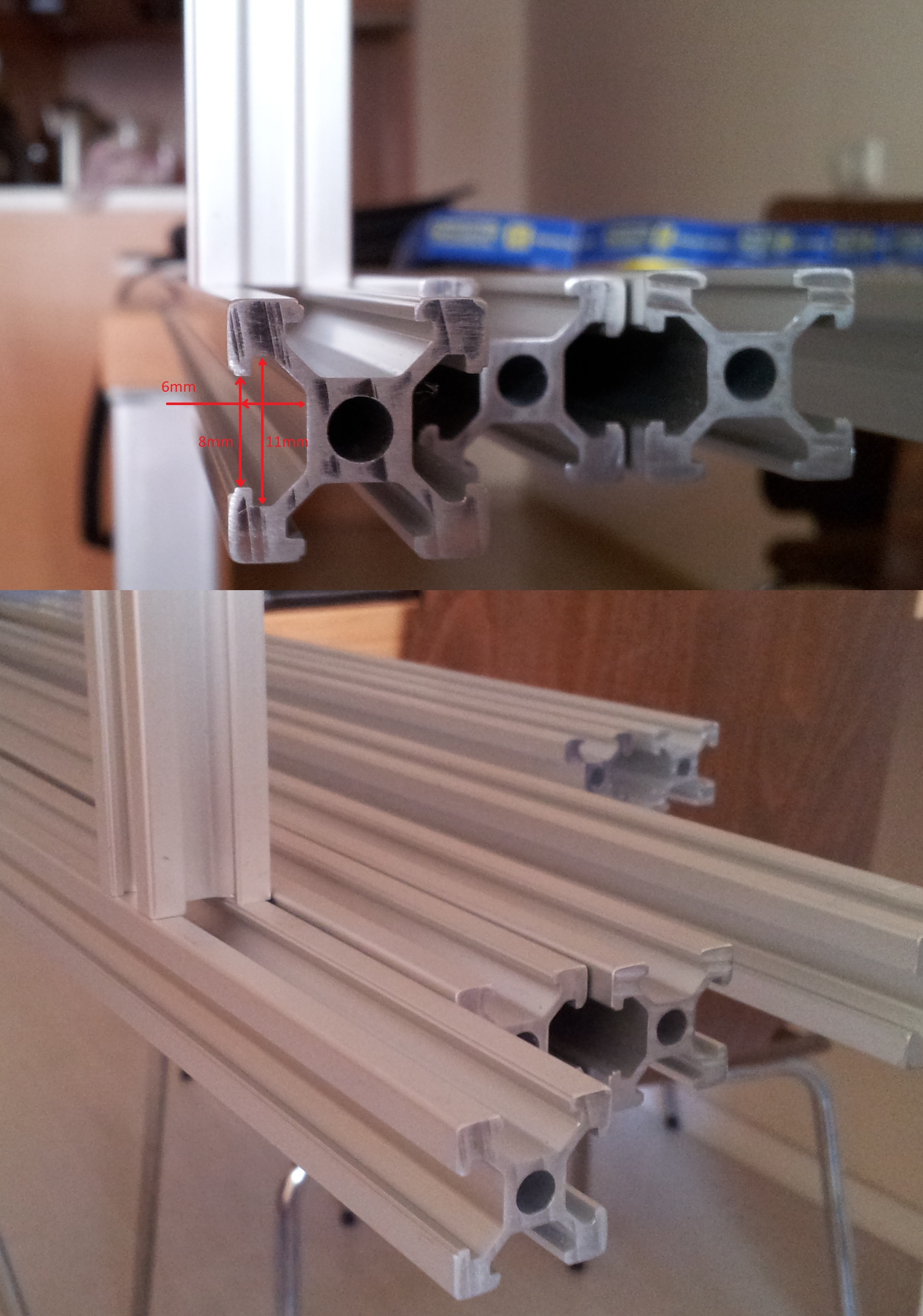

Мъча се да си направя една конструкция от алуминиеви профили.
Проблема е, че немога да намеря подходящи свързващи елементи за профила с който разполагам .. и по конкретно не мога да намеря гайка която да пасне в канала на профила :)
По принцип за този тип профил се предлагат специални Т-образни гайки, но моя е малко по-нестандартен и цената на гайка за него е близо 2лв .. което при 100 бройки става леко солено :rolleyes:
Та .. идеята е какво да ползвам като алтернатива?
Мислех си за нещо като квадратни/правоъгални шайби с резба.
Някой да знае дали се продава някъде такова нещо?
Канала на профила е: 8мм/11мм широчина на 6мм дълбочина.

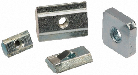

Това на долната картинка ли целиш?

Огледай/премисли/пробвай в канала да плъзнеш коларски болт вместо гайка и после през планка - гайки.
Друг вариант е да подбереш самонарезен дълъг винт, който да затяга в челния кръгъл отвор проходно през другия профил.

Оригиналните гайки за този профил изглеждат така ...

Ако влезе коларският болт - главата в канала, не виждам къде ще разпробиваш профила (ако си ме разбрал). Може и леко да отнемеш от главата по периферията двустранно. Ако пасне, квадратът му ще законтри с/у превъртане. После планката и навиваш гайката. Не е по-сложно, ако стане.
Огледай и с някой фрезенков обикновен дали няма да стане по същия начин.
