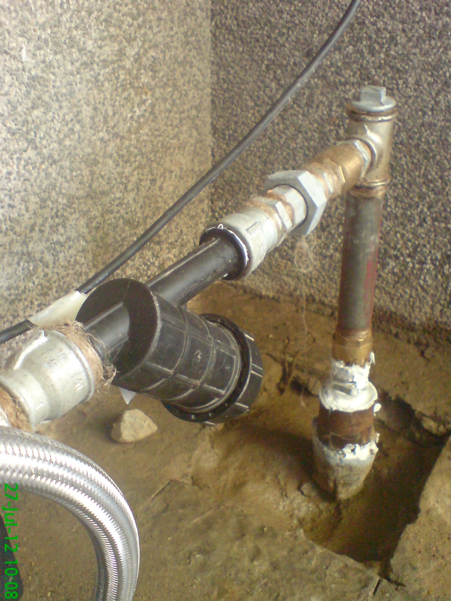

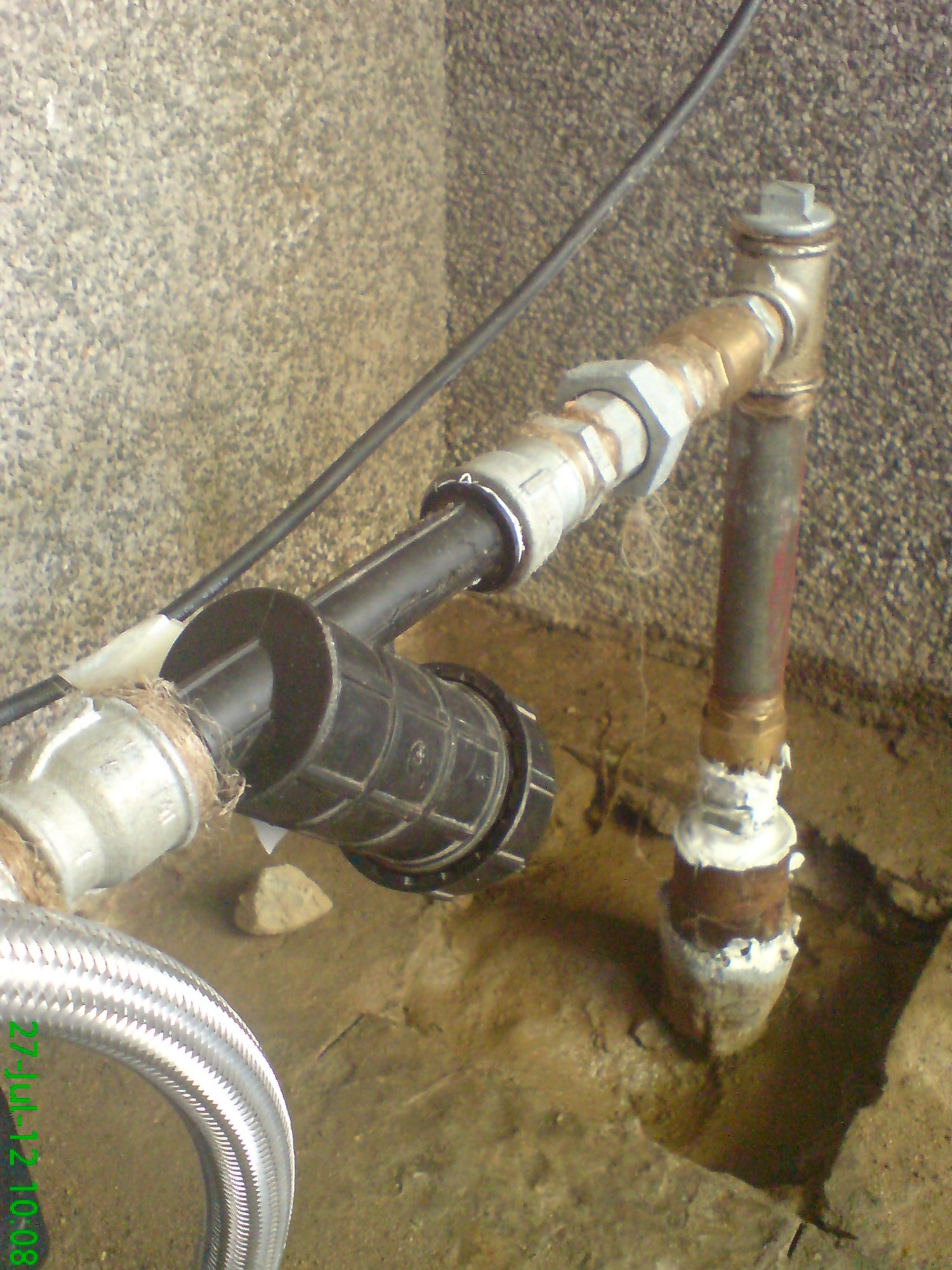

Искам да захраня водопроводната си инсталация на къщата с хидрофор ,който ползва сондажна вода.
Все още съм на етап да получа вода , но засега не ми се получава трайно. :cry:
Тоест вадя вода достатъчно, но 10 мин. щом не работи помпата, същата пада и процеса на обезвъдушаване се стартира отново.
Подозирах, че причината може да е в клапана и го смених, но уви със същия резултат. За всеки случай поставих и втори клапан, но пак не постигнах желаното.
Наклепал съм ги със силикон за да не дърпат въздух но ](*,)
Къде греша според вас?
ПП.
Сондажната тръба е 2 цола. Водата е на 3 м.дълбочина.Водния стълб е 3 м. В тази тръба съм пускал 1 цол маркуч , но бързо изчерпва водата от тръбата ,затова съм вързал помпата на тръбата за да засмуква активно околната вода . При този вариант вода имам достатъчно .

Сигурно съм много глупав щом като не намерих отговор на въпроса си ,защо ми пада водата в тръбата когато веднъж съм я вдигнал и имам възвратен клапан за да я задържа .
hotrider - специалист
най вероятно смуче въздух от някаде и затова пада водата, калчища и тефлон на свръзките за по сигурно. силикона ако е на мацка сложен :supz: добре за уплътнение не съм сигурен че върши работа.

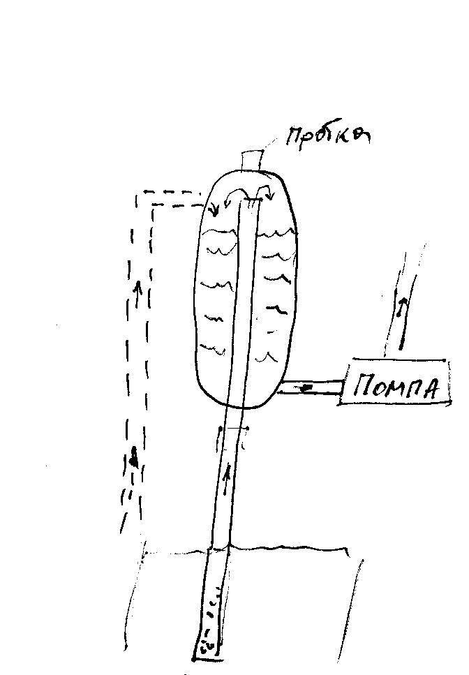

Имаш достатъчно място да му сложиш един буферен съд. Мисля че няма специфично наименование на такъв съд изпълняващ ролята на възвратен клапан. Специфично е само мястото на изводите иначе нищо особенно. Така отпадат всички механични възвратни клапани. Някъде бях писал по темата. Правил съм го на помпа на която тръбата е набита директно в земята нещо както в твоя случай. Никакви грижи от сезон до сезон когато се налага да се източи водата в него за да не се пукне зимата щото е насаред двора. Гледал съм го от руснаците като обема на буфера трябва да е почти 2 пъти колкото обема на смукателната тръба.
С тия възвратни клапани само ядове. Една песъчинка да полепне и разглабяй че си нямаш работа.
Ако не намериш нещо по темата или не си на ясно ще рисувам на ново и обяснявам само че в момента нямам време.

lov написа:
Много ще съм благодарен ако нарисуваш някаква схема/когато имаш време/ за да се ориентирам по-лесно. Просто варианта с тези клапани вече го приключих и искам да пробвам нещо ново .
lov - майстор
Нещо такова трябва да изглежда. Вариации по темата колкото искаш. Аз правих варианта с тръбата вътре защото ползвах балон от боилер 50л и ми беше по лесен този вариант. Даже ползвах оригиналния фланец в место пробка за първоначално наливане с вода. Като му налеех 2 кофи и стегна болтовете и така докато стане студено и има опасност от замръзване.
Обема на съда трябва да е 2- 2.5 пъти по голям от обема на смукателната тръба в кладенеца. Но и по голям да го направиш не е проблем просто това е минимума.
П.П. На подобен принцип направих и замених възвратния си клапан на соларната система щото и на мен ми писна от калпави клапани дето струват майка си и баща си щото били не знам какви си. В темата си го кръстих ''преливен възвратен клапан'' щото български термин не можах да намеря.
Ето я и темата viewtopic.php?f=10&t=38028
Само че тука работи на обратно. От април до сега никакви грижи.
