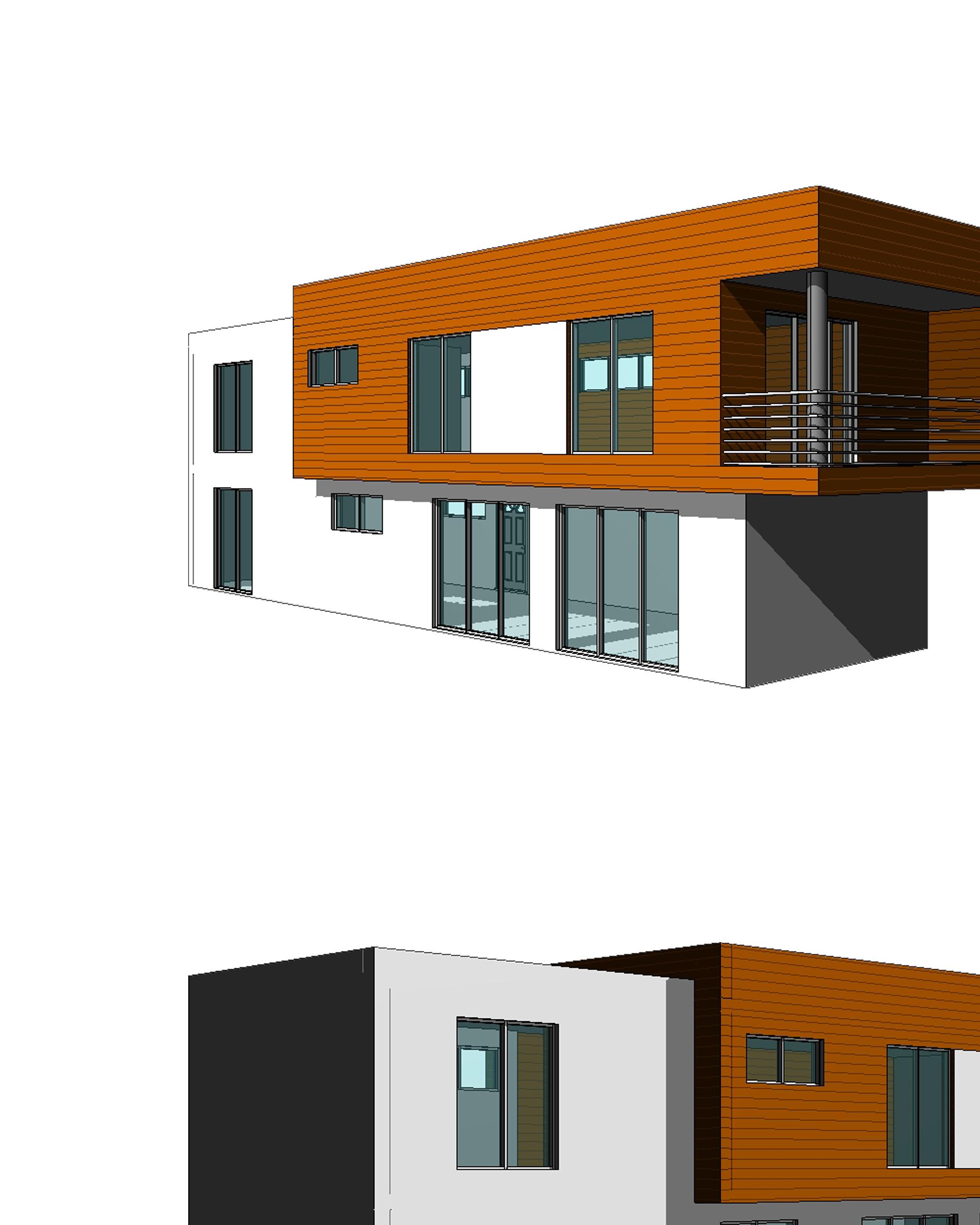

Обръщам се към Вас с молба за помощ. Става дума за следното. Построих с помощта на дядото и приятели къща край Варна с надеждата, скоро да се преместим там и да зарежем квартирите. Спирам с лиричните отклонения и почвам по същество.
Къщата е на два етажа, чиито разпределения ще видите в прикачените скици. Сега е на замазка и очаквам скоро дограмата /пет камерна с троен стъклопакет/.
Идеята да се отопляваме бе с термопомпа, слънчеви панели и резервна мощност от камина с водна риза, обединени в буфер и бойлер /има място за буфер под стълбището, където може да се вградят и разпределителните кутии и някоя друга помпа?/. Това би трябвало поединично или комплексно да стопля къщата чрез водно подово.
Проблемът е, че парите не стигнаха по разчет, поради доста извънредни разходи и се налага замислената схема да се преработи до такава, че евентуално с камината да се извършва отоплението с помощта на буфера, към който да остане и евентуално бойлера, който да се подгрява от излишната от камината топлина. Съответно ще положа серпентина върху мисля 5см фибран, върху който ще има замазка и теракот.
Моля, дайте съвети за схема и за компонентите й, на база нужното за отоплението поне през този сезон.

От това което си написал не могат да се направят никакви изводи и препоръки.Следва да напишеш площ на къщата,изложение,изолация,мощност на сл.панели и камина,от там може да се сметне какъв буфер ти трябва.

Опитах да кача плана на първия етаж, но нещо видях зор. На него се вижда и големини на стаите и съответно изложение и т.н.
А аз съм се ориентирал към камина Прити CW18 (Мощност-5kW, Мощност водна риза-18kW) а за панелите, нямам идея какви да бъдат. :?
