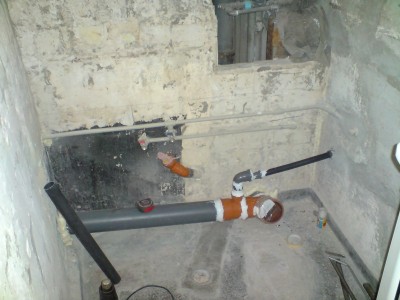

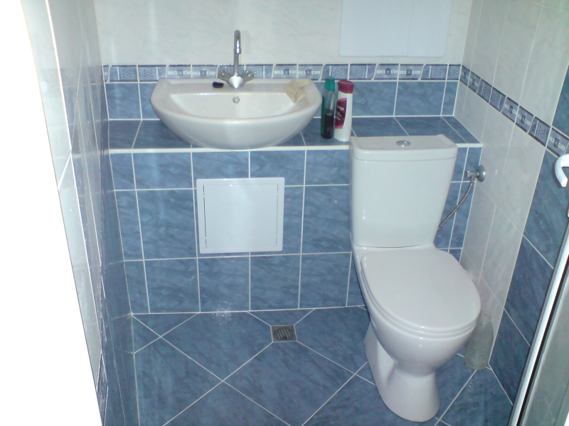

Здравейте, отдавна се каних да покажа ремонта, който правих на банята в апартамента на майка ми май месец. Та и дойде времето.
Старите плочки ги е лепил баща ми, лека му пръст, преди 25години, за толкоз време всичко беше станало на плачевно състояние. Това е първата и надявам се последна баня която правя,

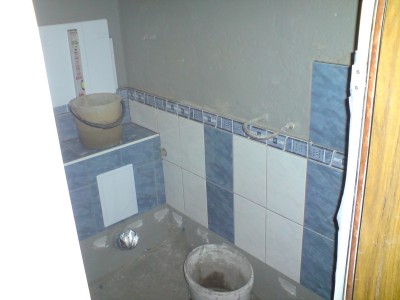

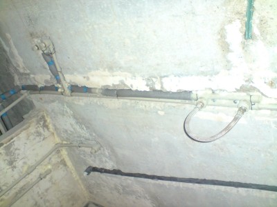

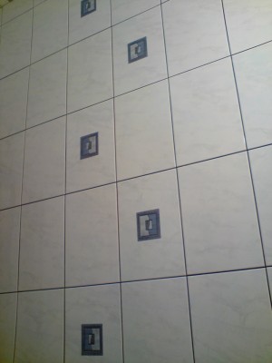

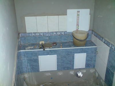

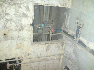

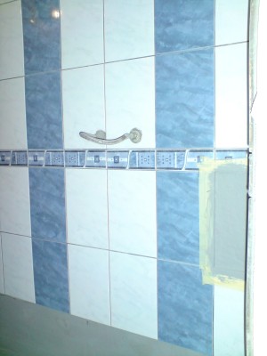

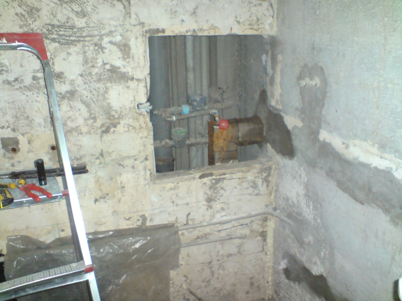

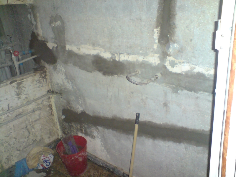

Един месец и една седмица ми отне всичко, от бутане на старите плочки, нови ППР тръби само за тях виках един приятел, че не си заслужаваше да си купувам и лепачка. Машинка за рязане на плочки взех, ща не ща. Копаене на канали за пералнята, сифона и водопровода. Оправяне на обратните води и лепенето на новите плочки. После и връзване на уредите.
Добре че май месец, нямах никаква работа, малко се надцених с времето, оказа се доста голяма заигравка.
Тъй като не знаех нищо, близо една седмица четах във форума за информация. Тук трябва да благодаря на СХЛ за статията, отделно на много майстори задочно, четох техни обяснения -Чапара, Владо оо, и Жекасус....
Грешки имам, но са малки и най важното мои.

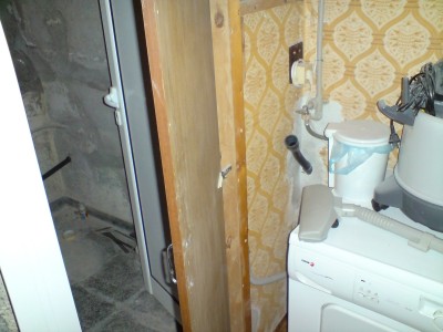

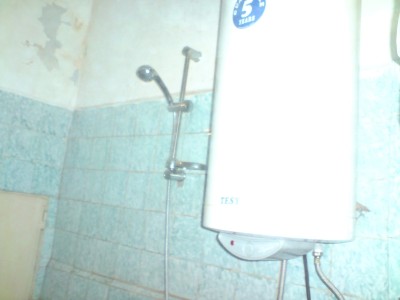

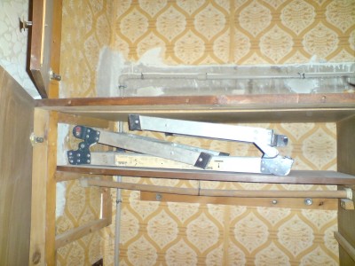

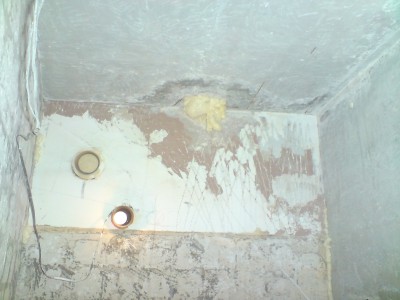

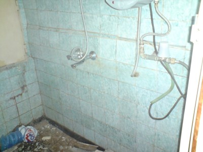

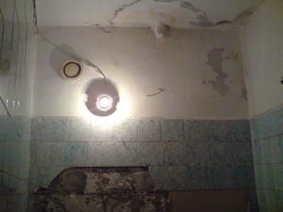

Показвам първо старото положение на банята, вече бях съборил част от рафтовете и клекалото преди да се сетя да снимам. Трите стени са гипсови и се наложи лятата мивка да я отлепя с хидравличен крик, за да не паднат стените.
