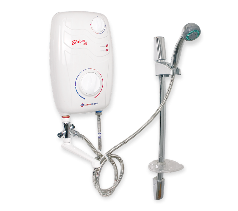

Имам въпросният проточен бойлер и имам проблем с него.Проблема е следния:бойлера като се включи да заработи и не пропуска достатъчно вода през него.Налягане в вик мрежата има,но като че ли някъде се получава тапа вътре в бойлера и едвам тече през душа.На какво може да се дължи това,всичко е монтирано по правилата.

Дори при крайно ляво положение на крана за водата, по принцип ако имаше вътрешна тапа бойлера отдавна да беше с хвръкнал нагревател от водосъдържателя, точно тоя модел не понася много налягане между входа и изхода си.

Аз пък си мисля че този вид бойлери са дроселирани вътрешно за да може да топлят вода, при по голям дебит няма да смогват да загряват. Абе това си е афиф работа да чакаш топла вода от такъв бойлер.

piron45 написа:Аз пък си мисля че този вид бойлери са дроселирани вътрешно за да може да топлят вода, при по голям дебит няма да смогват да загряват. Абе това си е афиф работа да чакаш топла вода от такъв бойлер.То и аз захранвам 3 ет, само че бойлера ми е на Clage - па немски и его на - 2 мес преди да му изтече гаранцията - проблема на колегата по-горе - отведнъж няма налягане да се изкъпеш. Че и щото е блъскан с електроника, даже не "пали". Оказа се най-обикновен котлен камък наслоен вътре в медната серпантина - ама нали е гаранционно - 5 дни с жената и малко бебе се къпехме със "слънчева вода" от кофи на балкона докат го "продухат" хе хе

vassques написа:Ако е вързан с мека връзка към студената вода провери дали не се е прегънала.Ако е наред, свали я и провери какъв дебит минава през нея.Огледай възвратния клапан дали не е запушен с кълчища или тефлон.И аз съм на това мнение . Имам Юнга и когато забележа , че дебита намалее , развивам входящата връзка /там има цедка/ и продухвам системата , като пълня поне една голяма кофа . На тази цедка , поради слабия поток на входящата вода заради намалителя , се отлага варовик и я запушва .

Аз имам такъв само, че е "Бета 4"за мивката само.При мен също тече много слабо още от нов.Някой път нагрява водата до гореща, друг път до хладка, но за миене на ръце става.Мисля, че е дроселиран, както каза колегата по-горе.

Не е виновна марката!!! Няма как да очакваш повече от толкова малка мощност! Толкова много се изписа по темата - проточен бойлер под 10-12 kw НЕ върши работа!Който си купи по- малък да не се оплаква - проблема си го е купил с парите си за ДА ПРОБВА ДАЛИ НЕ ГО ЛЪЖЕМ!

Тани не съм съгласен с това ви твърдение   от няколко години съм с проточен на теси-ин лайн захранвам душа и кухнята е не едновременно.Бойлера е 7кв и си топли кат пич даже и зимата но както винаги стигаме до НО-в комплекта му има дифузьор за мивка а за душа съм търсил с най малките дупки.Просто дебита му на работа е на половина спрямо нормалните че и повече.И ест икономия на вода на ток и не накрая неоценимото да имаш винаги топла вода по всяко време и без ограничения.Щях да забравя предвид работата ми доста прашна бойлера се ползва всеки ден 365 дена в годината и досега да чукна на дърво ни ремонт ни котлен камък ни нищо с изключение на пясъка който идва по тръбите
