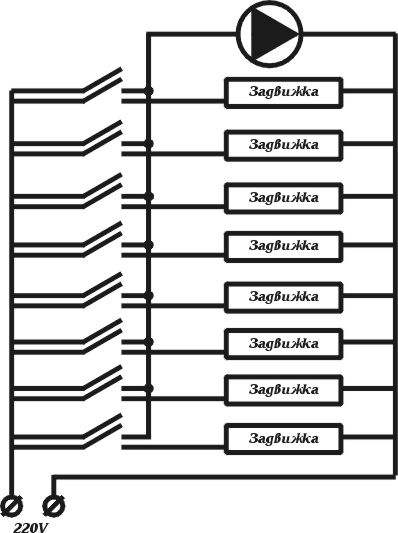

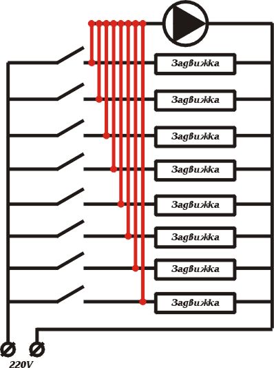

Нищо не разбирам от електроника, но предполагам, че ще е с някакви иДИОДИ. Искам от котелното да включвам едни задвижки в различните стаи на вилата. С която и задвижка да е, трябва да тръгва и една помпа. Ако изпълня схемата така, през общата точка преди помпата ще се връща фаза и до другите задвижки и ще ги отваря. Коя е тая джиджавка, която да туря на червените линии така, че да пуска ток само в посока от ключа към общата точка?
sstefanov - майстор
С диоди не става. Трябва да сложиш двойни ключове, втората секция - на мястото на червеното.
Или още по-добре - всички втори секции - паралелно, единият извод към помпата, а другия - към 220 В.

Що да не става с диоди. Само едно правотоково реле трябва да се добави. Като не мога да чертая обяснявам па дано разбереш. На всеки вход на задвижките се слага по едно диодче и другите им краища се връзват заедно на купчина и отиват в релето за което говоря. То от своя страна подава на помпата захранване щом е включена някоя задвижка. На акумулиращите печки имаше едни релета с три контакта на 16А с такова съм изпълнявал подобна схема. Но и каквото и да намериш пак ще стане като може да се наложи да му се добави още едно диодче в обратна посока на бобинката. па даже и с някое маломощно контакторче трябва да може да стана по тая схема с обратния диод. Диодчета 1N 4007 или каквото и да е от тази серия. По 2-3ст. са бройката ако ли не и по малко.
sstefanov - майстор
А, то има сигурно и хиляди други начини да се направи, може и с интегрални схеми и т.н.
Аз предложих най-простото според мен решение.
lov - майстор
Да варианти колкото искаш.
Аз предложих това че при мен трябваше и да се управлява помпата с разните му защити както от прегряване така и от замръзане. Бе заигравки на темата колкото искаш.
И може би си прав че това е най удачния вариант. А двойни ключове че дори и с вградена глимка не са проблем във всеки ел. магазин ги има.
