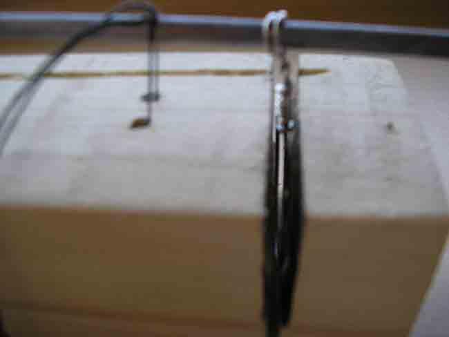

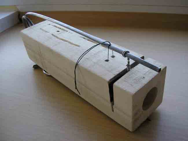

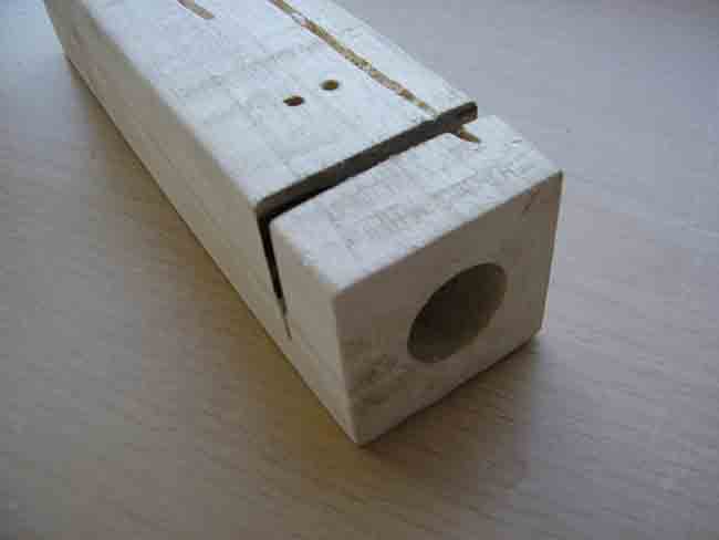

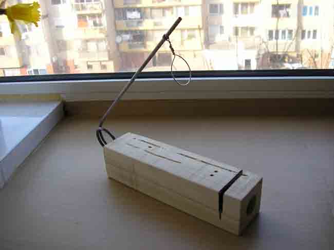

Много е неприятно, когато в дома Ви по някакъв начин се вмъкне мишка - някъде посред нощ започва да работи и да вдига шум. Позволявам си да постна снимки на една изпитана конструкция. Приложима е и за гаражи, и навсякъде, където се появят тия гризачи. Размерите са според предполагаемия нападател, но принципа е един и същ.
Представлява дървено трупче, в което по оста е пробит отвор/в случая 25 мм/ с дълбочина около 130-140 мм. На около 25 мм се прави напречен прозеп с ширина около 4 мм. От процепа, на още 25 мм се пробиват 2 отвора Ф4 мм. Всичко се вижда на снимката, даже и следите от дървояда. Те не влизат в конструкцията. От обратната страна се пробива отвор Ф4 мм, в който се поставя края на навит като пружина електрод. Прави се примка от здрава тел/в случая неръждавейка Ф0,8 мм от телоподаващо/, която е с диаметър примерно Ф27 мм. През двата отвора се прекарва конец от шевна машина, и се завързва така, че примката да не излиза в отвора Ф25 мм. Предварително в дъното на отвора се поставя стръвта - примерно парченце кашкавал.
Стръвта примамва мишката, тя навлиза в тунела, но конеца и пречи да я изяде. Тя прегризва конеца, което се оказва фатално за нея - освобождава се пружината от електрод, и примката си свършва работата. За следвощо зареждане стръв не е необходима - само парче конец :? :lol:

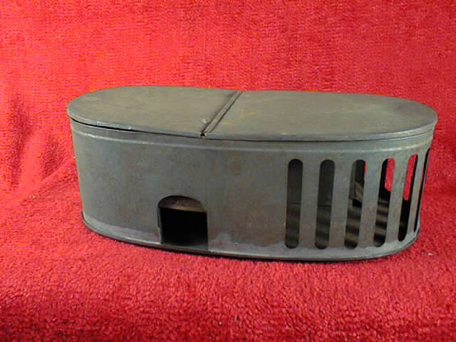

малко снимков материал за изобретателните
