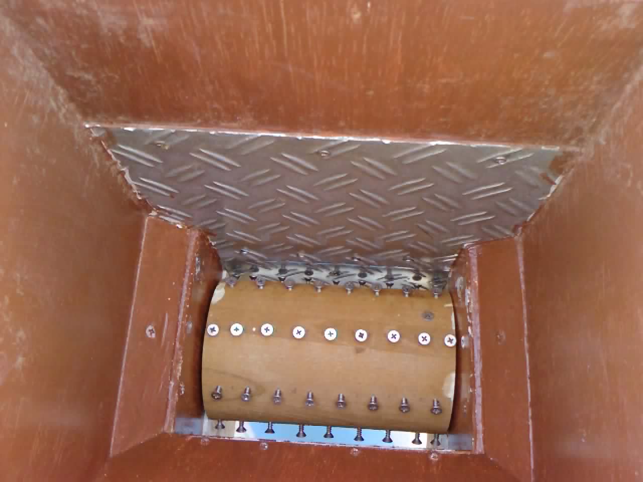

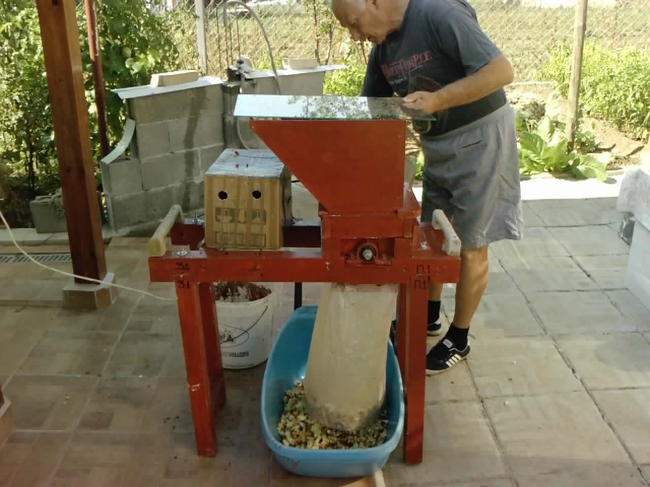

Макар и бавно все пак стана чудна машинка. Според скромното ми мнение. :wink: . Тъста не може да и се нарадва, защото преди мачкаше ябълките с ръчна преса на шарнир. Производителността и качество на смленият продукт ме задоволяват.
Има обаче, един недостатък, които трябва да отстраня. :? При самото смилане на ябълките в камерата се получават доста пръски. Има капак , но нали трябва да го отвориш за да сложиш нова порция ябълки. Та, точно в тази камера трябва да измисля нещо като серпентина, която да не позволява на пръските да летят навсякъде.

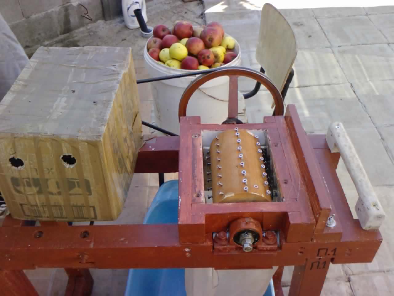

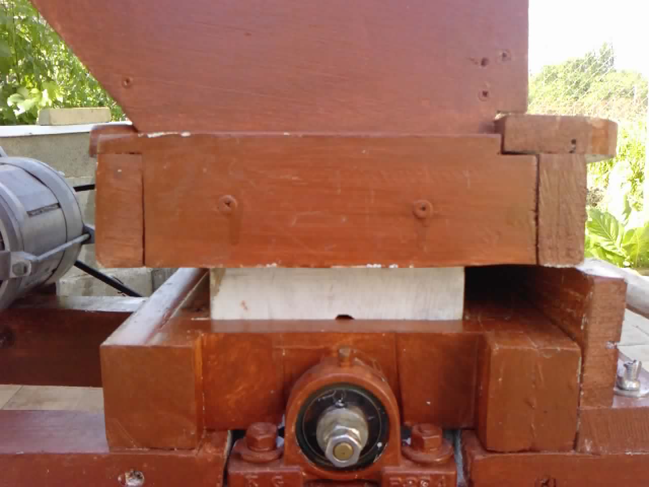

Постарах се да я направя по-мобилна. Краката се свалят, както и камерата (пирамидата) за рязане. Последното е много важно за доброто почистване след работа. Не си личи заради боята, но всичко около вала е изпълнено с букова дървесина и е страшно здраво. Краката и успоредката са от чам. Барабанът е от слепени букови дъски - стана тежък, монолитен и здрав. Не е лакиран - дори не се препоръчва да се обработва дървото с химикали. Изшкуркан е само и то не финно. Ламарината е алуминиева. Винтовете са неръждаеми.

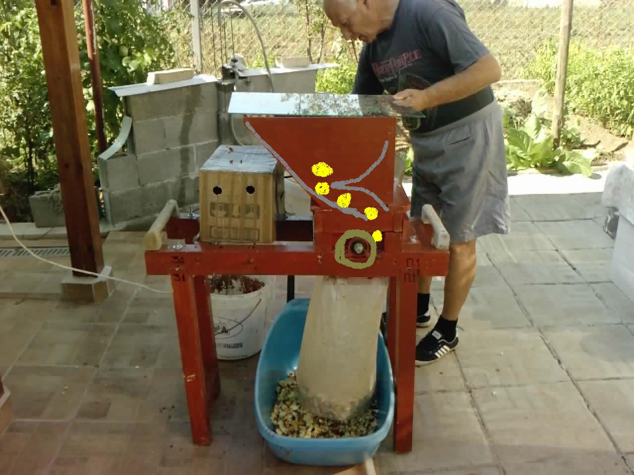

Тук е проблемчето - хвърля много пръски:
[/attachment

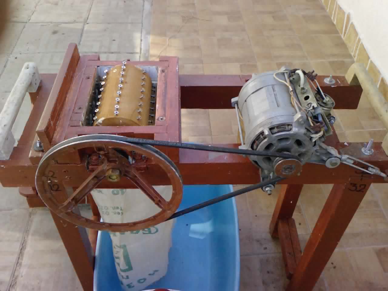

Двигателя, както и ремъчната система са от Перла 05
Ще се радвам, ако това послужи за идея на някой. :)

Чудесна е станала машината !
Аз бих наредил рапидките в наклонена линия/като грайферите на гума на трактор/за да не захващат всички наведнъж ,а последователно,такава идея е на дърводелската ми машинка на абрихта ,нали знаете ,че с ръчно ренде като караш малко на "вереф"/на една страна / някак си се рендосва по-леко.

Мислех и аз такова разположение на винтовете - червячно. Но се спрях на това, защото е по лесно за изпълнение. И ако обърнеш внимание на винтовете ще видиш, че се разминават, т.е. разстоянието между два винта в една редица се заема от друг винт от съседна редица. Така че няма пропуск :)

Пръските се получават от връщащите се в бункера винтове,т.е. от задната страна на колелото по посока на въртенето.Ако сложиш една преграда под 45 градуса смятам че няма да пръска.
itev - специалист
Аз мисля нещо такова:
