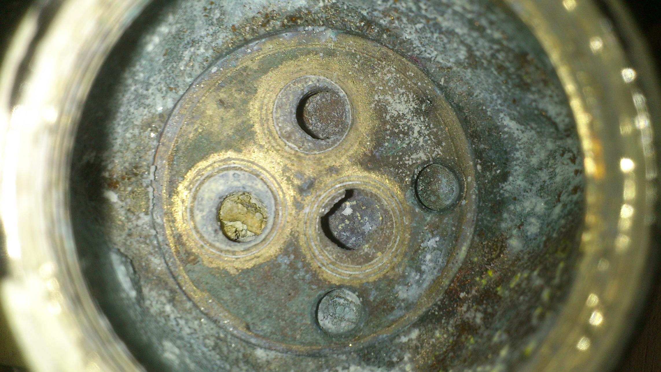

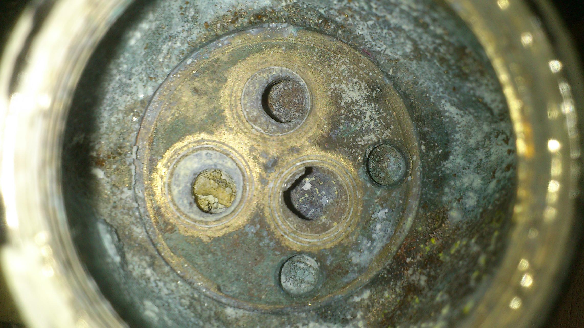

Появи ми се странен проблем - студената вода тече много слабо и от душа и от чучура под него. Какъв ли може да е проблема?

Четири причини:
1. Ако са метални тръбите наслояване на ръжда други т.п. - начин за почистване няма, само смяна защото проблема ще се задълбочава до окончателно спиране на водата.
2. Запушване на входа към смесителя, следва сваляне и почистване.
3. Подобен на т.2 но с решетката на водомера, следва същото като т.2
4. Проверка на всички спирателни кранове започвайки от мазето и хоризонталната и вертикалната разводка, може няко да е притворил някой кран.
