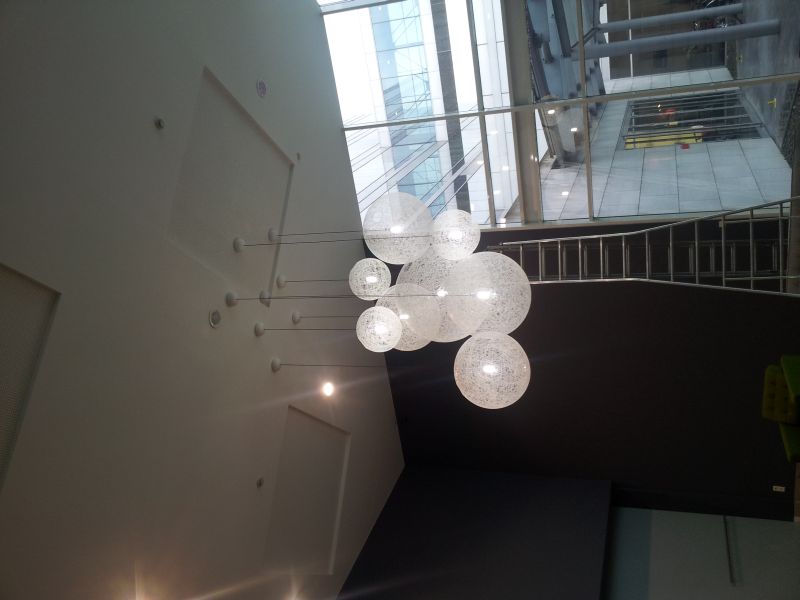

имам голям проблем с тези лампи
http://62.50.9.147/SliMerged/(S(yn1c3b5 ... d=Syl24918
изгарят постоянно, последният път ги смених на 3 декември на 6 ми се обадиха, че 2 са изгорели :?
проблемът е не само паричен, на клиента също му писна, на мен.............да търча през няколко дена с 5 метрова стълба на 25км.,а и тези кълба имат един отвор отгоре 12см
Единственото което съм направил е,че измерих напрежението -236 волта
давайте съвети

Да не си попаднал на ментета или кофти партида.
Ами те повечето такива лампи са боклуци и не може да се говори за никаква икономия.
Мога да те посъветвам две неща :
1. Смени марката.
2. Вземи една бургия 5-6мм и разпробий пластмасата горе, от към цокъла поне на 5-6 места.
Същото направи и внимателно откъм самите тръбички. Целта е отдолу да влиза въздух и като охлади
електрониката да излезе през горните дупки. Прегряването е една от основните причини за дефектирането
на такива лампи. Като се вижда от линка никой не е помислил за охлаждането. :-D
Разбира се има и трети вариант - мини на такива и няма да имаш толкова проблеми:
http://www.thispay.com/catalog/index.ph ... ctId=15251
a_stoev - майстор
Преди време ползвах силвания и бях доволен изкараха по над 2 години, но спряха да ги продават в бриколажа и близките магазини и затова минах на други. Проблема явно е следствие от по високото напрежение и прегряването вътре в абажура. До колкото разбирам са в затворена стъклена сфера?

drastar - специалист
Сферите (мрежа гипсирана) не са плътни
за ментета .....доставчика ми е Rexel , реномиран магазин
Клиента настоява за такива лампи,днес ще проверя за такива, но osram
не мога да ги разпрбия,ще загубя гаранцията .......егати тъпия проблем :?

Според мен също главната причина е прегряването. И мисля, че има голямо значение къде и как ще бъде поставена лампата. Когато е обърната надолу т.е. цокъла е отгоре - топлината от лум. тръбички отива нагоре където е електрониката и допълнително я нагрява, още повече пък когато лампата е поставена в затворено тяло и няма охлаждане. Аз винаги избягвам този вариант доколкото е възможно - лампата да е с цокъла нагоре, макар че повечето осв. тела са именно така. Махам и стъклените балони, може да се губи естетиката, но поне не се губи от силата на светлината и се охлаждат по-добре :) .
