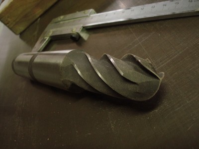

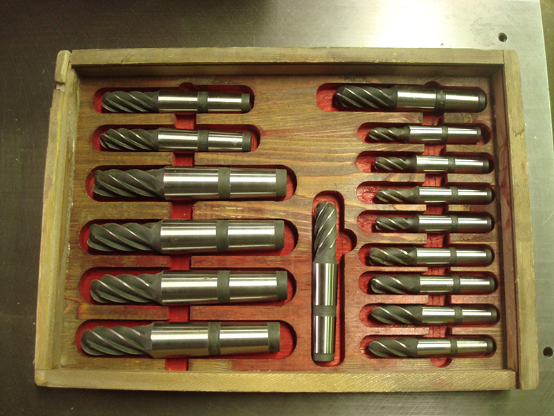

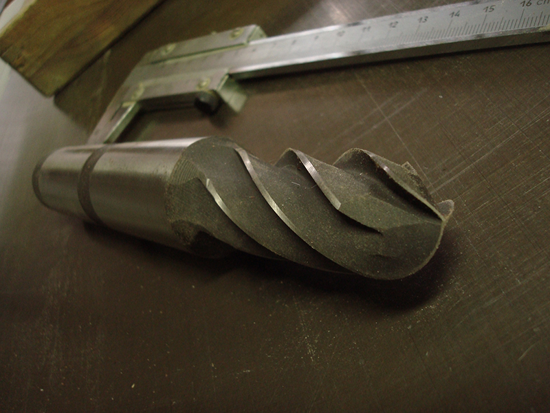

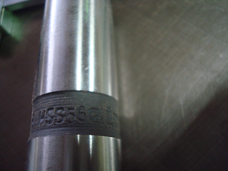

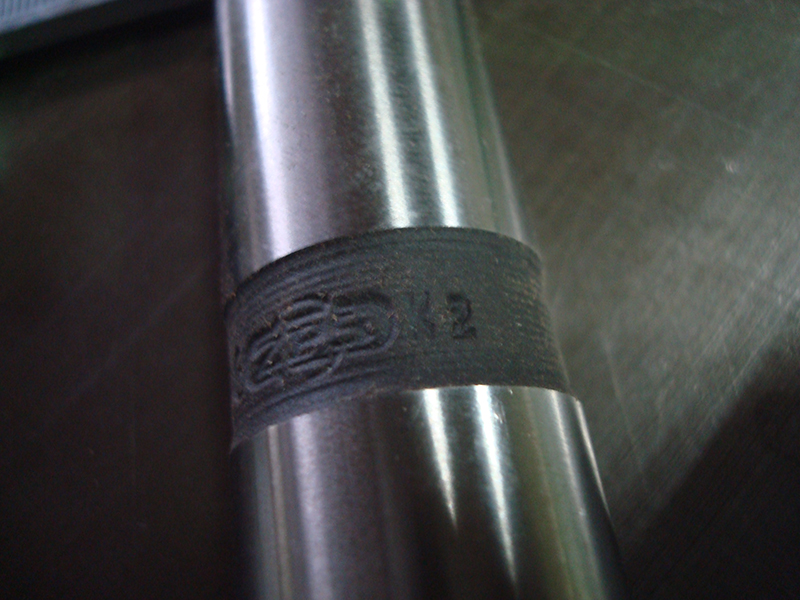

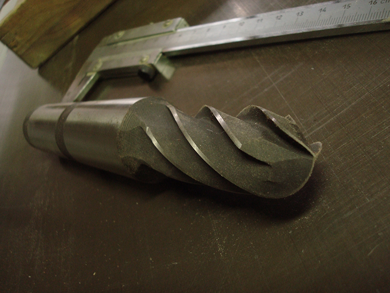

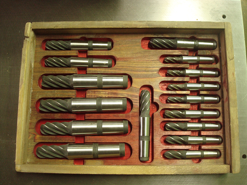

Привет хора :) нужно ми е компетентно мнение за тези свредла за обработка на метал. Тъй като се занимавам с дървообработване и главата ми нищо не разбира от металообработване, а и не мога нещо да разчета кой е производителя, пиша тук че няма към кой друг да се обърна. Интерисува ме за какви по-точно операции могат да се използват с тази заоблена глава и на какви машини могат да се сложат. Очевидно няма къде да ги използвам и ми е нужна малко инфо за тях и горе-долу как вървят на пазара, че само пълнят шкафовете.
Благодаря ви предварително !!!

Колега опашката е морзов конус ако имаш колонна бормашина и конусите на машината и на бургиите съвпадат може да ги ползваш там, сваля се патронника и с леко почукване могат да се набият. Има и преходници между различните размери конуси :-). Предполагам са се ползвали на фреза за метал.

Не са свредла, а зенкери за обработка на "глухи отвори". Както писа колегата, опашката е морзов конус. Морзовите конуси са с различни размери. Например Морз1 е по малък от Морз5. Освен на бормашина използват се и на други металорежещи машини. При нужда със съответни преходни втулки. Ако нещо се преработва на струг, ъгълът на който се завърта кръстатия супорт е 1 градус и 30 минути(1,5гр.)

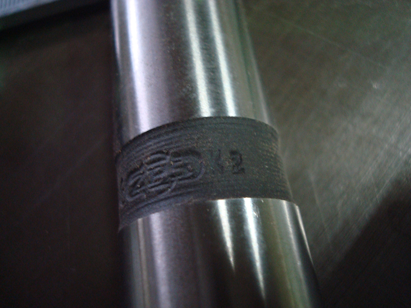

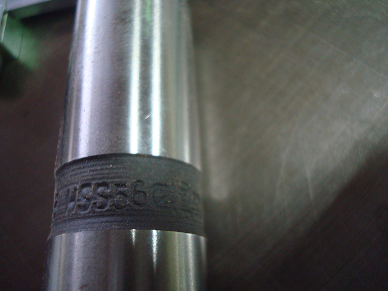

Някой дали разчита или е работил със зингери на тая фирма и му е познат фирмения знак ?
gogo7777 - майстор
На меме ми прилича на цапфер-фреза. :?

"Глухи отвори" се правят в най разни детайли, за разни приложения. Зависи от това какъв профил да бъде дъното на отвора/легло за сачма в случая на това което разполагаш/. Най вече могат да се използват в инструментални цехове.
Ако се доработят на специални машини/заточващи, с абразиви/могат да се постигнат и други форми.
От "онова време" ми е познато инструменталния завод "Болшевик" или "Сърп и чук" - Габрово. Има и други, но не се сещам/по снимките не мога да позная/, ако греша - поправете ме. Има вероятност да са руски на бившето СССР или ГДР.
gogo7777 - майстор

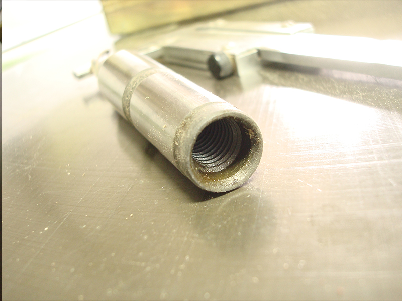

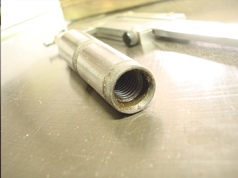

Какво е отбелязано като размер на инструмента? Да не са калибровачни инструменти, нещо като правите райбери. Края на морза не завършва както при свредлата и фрезите. Сигурно са строго специфични за дадена машина и обработват детайла с минимално усилие.

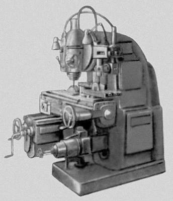

имам на книга снимката на машината за тези неща от 1961г...ще кача снимка
Ейй да живее нета бе! Всичко има бе :partyman: машината е правена в чест на 40 годишнината от октомврийската революция
модел 1К.100А Спомням си тези модели,за съжаление заминаха за скрап.Виждал съм такъв в един завод в Самоков за пластмасови изделия
Няма да станат на други машини защото на първата снимка на зенкера пише К2 за друг модел но със същите параметри,на снимката горе е от същия но стар модел, такива машини се правеха в ленинския машиностроителен завод в Санкт Петербург тогавашния Ленинград...
