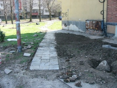

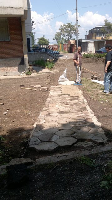

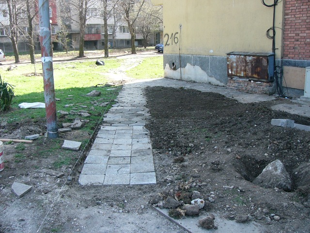

Предстои ни изграждане на пътека около блока и днес цял ден търся статии или клипове как се прави пътека.
По принцип идеята е да се наредят плочки на основата на пясък върху почвата. Не търсим нещо кой знае колко перфектно просто искаме да е хубава и да е подходяща.
Бяхме направили вече една но тя беше с подръчни материали и издържа доста време но я развалихме сега тъй като ще озеленяваме и така...ето и снимка на пътеката
На първата снимка е от 2011, а на втората е от 2012 като на първата в дъното се вижда това което беше преди втората снимка :)
