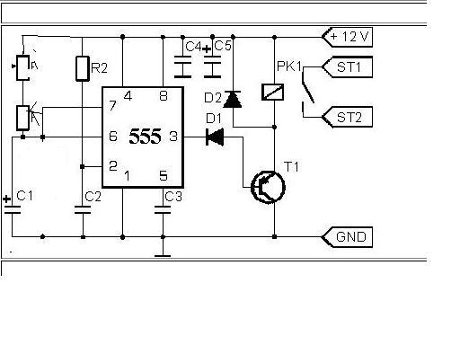

Някой може ли да ми обясни къде е грешката в схемата от атача? Преди малко я събрах и не работи, смених 555, защото си помислих, че съм я прегрял при монтажа, но не става... Идеи?

Не знам къде е грешката и изобщо има ли такава. Дори не виждам смисъл от обратно свързания диод на третото краче на чипа. За тази цел аз ползвам съвсем подобна схема
Времезадръката се изчислява най-лесно с обикновен калкулатор за режим monostable http://freespace.virgin.net/matt.waite/ ... nouts/555/

Идеята е да е със задръжка, дамек да чака, примрно, 5 секунди, после да включи и да не изключва. Броенетето трябва да започва автоматично при подаване на захранване, а не с натискане на бутон. Диода на третия крак, не е обратно свързан. Забележи транзистора как се завъртян - с емитера към плюса.
И какво му е на емитера? Погледана ли какъв е транзистора?

Поправи си свързването на P1 и R така и ще тръгне:
Да виждаш някъде по схемата ми бутон? Пробвана е и работи ако това се чудиш. И не изключва.

PNP е и какво? На емитера има +, на базата -. Диода е свързан в права посока както и да го погледнеш.

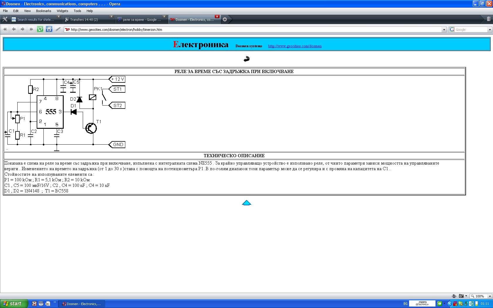

Благодаря за съветите! Утре ще пробвам първо предложената преработка на моята схема, ако не стане, ще пробвам другата схема.

Не, не е за фаровете. За стартиране на електромотор без ключ рига и центробежен изключвател. Трябва при подаване на ток на мотора, схемата да държи включена стартовата намотка и после да я изключи. Преправих схемата, както ми каза ivanovbg и се получи. Благодаря! :partyman:
