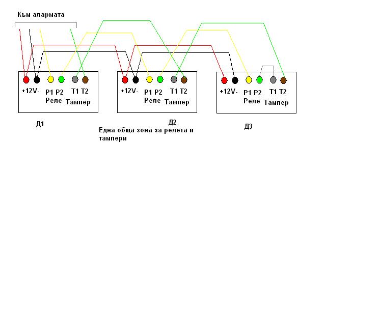

Може ли още малко разяснение относно последователното свързване? Това, което си представям е като отворя работещият датчик да има 6 обозначени клеми, които да дублирам върху новите датчици и да изпълня следното:
1. Изключвам системата
2. Отварям работещият датчик и:
а) от + на работещия датчик, пускам кабел до + на новия датчик
б) от - на работещия датчик, пускам кабел до - на новия датчик
в) от тампер 1 на работещия датчик, пускам кабел до тампер 1 клемата на новия датчик
г) от тампер 2 на работещия датчик, пускам кабел до тампер 2 клематата на новия датчик
д) от реле 1 на работещия датчик, пускам кабел до реле 1 клемата на новия датчик
е) от реле 2 на работещия датчик, пускам кабел до реле 2 клемата на новия датчик
след което повтарям т.2 и всички подточки за останалите 2 датчика.
Дали съм разбрал правилно или ще се омажат нещата?

Ще се опитам да то го обясня с твойте термини. От реле 2 на работещия датчик пускаш кабел към реле 1 на първия /допълнителен/ датчик, от реле 2 на първия към реле 1 на втория и така докато свършат. Абе така трудно се обяснява.
Как ще удължиш линията? Кабелите на всички допълнителни датчици къде отиват в кутията ли или кабела на 1 допълнителен при работещия датчик. 2-допълннителен при първи допълнителен и т. н. ? Тамперите за сега ги остави настрана /въпреки че и те се свързвар като алармената линия-последователно.
Приципа е влиза-излиза . И 10 датчика да свържеш в краина сметка трябва да получиш на "изхода" само два кабела и в "дупките" на аларменото реле на всеки датчик ТРЯБВА да има само по един кабел.
Пример ако ползваш на пример бял и жълт кабел на едната клема влиза бял и излиза жълт за този жълт "връзваш" белия на следващия датчик от неговия жълт връзваш пак бял от друг датчик и така докато свършат и на края / зона - СОМ/ трябва да имаш пак бял-жълт.
Дано си ме разбрал. Успех.
PCL82 - майстор
Ако зоната е само една обща за релетата и тамперите, виж картинката. Ако имащ две отделни зони за релета и тампери ще ги разделиш и ще имаш още 2 сигнални проводника във всеки кабел-общо 6. При първият вариант ползваш само 4.
Ползваш следната логока: влизаш на външните клеми (една на релето и една на тампера) излизаш от вътрешните и караш към следващия. На последния датчик вътрешните клеми ги замостваш със сивото мостче на картинката.

Днес пак гледах датчиците и вече пуснатите кабели и се оказва, че от работещият датчик трябва да се захранят 2 датчика едновременно :( и от единият нов да се пусне кабел към 3-ят последен. Опитах се да го нарисувам както съм го разбрал и както си мисля, че трябва да се свържат (извинявам се, че малко грозно се получи). Можете ли да ми кажете дали така ще стане?
zmiori - специалист
"Тангра +" е с отделна тампер зона. Правилно е да "обереш" алармените релета и да би "боднеш" в зона N тамперите на всички датчици от всички зони се "обират и се слагат в тампер зоната.
Ето ти инструкция за твоя панел.
http://www.maxsecurity.eu/teletek-tangr ... %BE%D1%80/
на 3 страница има схема на свързване на алармени релета.
По този начин по който са ти показали и ти който си нарисувал ако някой ти отвори датчик от тази зона няма да ти регистрира тампер в зоната и може да си я манипулира както си иска.
