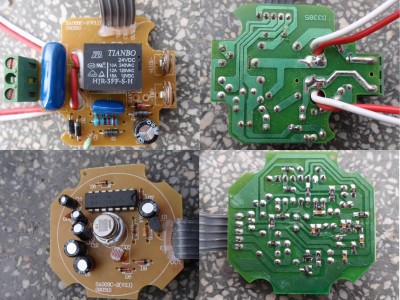

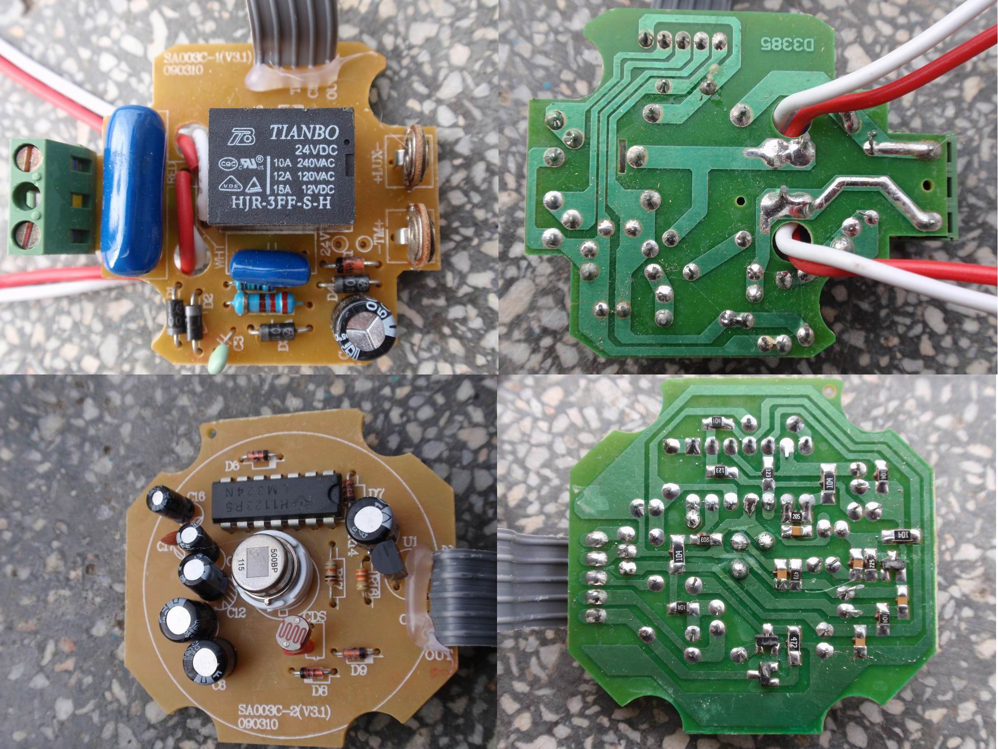

Монтирах 13 лампи в една етажна собственост преди месец и 1/2. Две от тях отказаха. Разглобих датчика за движение на едната
Лампата светва при първоначално пускане и след загасване никаква реакция. Напрежения 24 волта има и 8 волта след ИС78L08 също има. При имитиране на променлив сигнал на краче 9 от LM324N (сигнал от транзистора след пироелектричния датчик 500BP) нямаше задействане на таймера. Таймера се стартираше само след изключване и включване на захранване на лампата. Съмнението падна в-у LM324N. Смених я и лампата тръгна, но се задейства от много близко разстояние < 1 см до пироел.сенсор. Рекох да сменя сенсора, но в магазините (Конрад, Пулсатор, Комет Електроникс, до ТУ, бул. Г.Делчев 61) се оказа, че не се предлагат. Взех от друг PIR - още по-зле.

Втората отказала лампа се оказа с прекъсната намотка на релето 24 волта. От първата релето отиде на втората и вече 1 от 2 е в изправност. Вчера я закачих. Още като ги купувах ме предупредиха, че релето залепвало на повече от 2х25 вата. Не знам как ще залепи на 1/4 А при допустими 10А на 240 волта (АС), по-скоро проблема е в охлаждането и прегряване на пластмасите и т.н.
В магазина предлагат за 11 лв. плафон 2х60 вата + PIR датчик за таван =22лв. По-грозно, но по-светло.

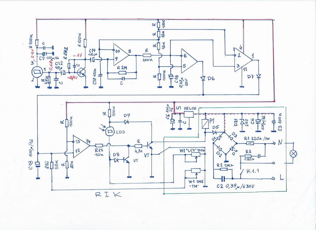

От изправната премерих някои напрежения и открих, че на колектора на транзистора м-у ПИР сензора и ИС на изправната е около 1 волт, а на неизправната 0,2 волта. Оказа се, че резистора 100к дето захранва транзистора е спукан. Смених го с обикновен, купих и запоих ново реле за 1,60 и лампата тръгна.
Докато се главоблъсках по повредата взех, че надрасках схемата:

Някой от форума пусна готова подобна схема
kozl - майстор
От подобно до конкретно - разликите са доста. Допълнително усилвателно стъпало с транзистор, пълна промяна в свързането на LM324N, липсва схемата за чувствителност.
