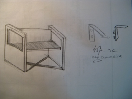

Здравейте! Съвсем съм нова на терена и имам куп въпроси. Искам да направя пейка. Грубо казано - два метални панела за страници с отвори /като прозорци/ в горната част. В тези отвори се поставят една дъска за сядане /на хоризонталната част на прозореца/ и една за облегалка /на вертикалната/. Въпросът ми е по какъв начин да закрепя цялата конструкция за да бъде стабилна и да не се люлее на ляво и на дясно? Аз си мисля за една сглобка, каквато имаше на металните кревати с пружини. Ако мислите, че става, от къде мога да взема такива? Други идеи за сглобяване? Благодаря Ви!

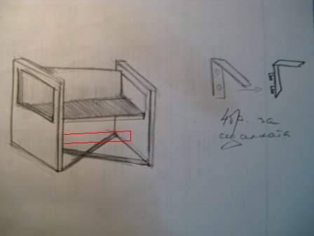

Между страниците трябва да се заварят 2 диагонални или 4 хоризонтални профила. Иначе винаги ще се клати и скърца :-D . Самата дъска(и) се захваща с коларски болтове. Другия вариянт е да има две напречки между дъската и възможно най-долната част от металните страници.

Х-образния профил го нарисувах за да визуализирам едно от предложенията /gogo777/, но ако го използвам, пейката няма да може да се разглобява. Тя трябва да се транспортира.
Дали ще се получи ако само сложа 4 бр. от креватните сглобки на седалката и евентуално две за облегалката?

Няма да стане с креватните сглобки защото имат луфт,а с метален П профил хванат за дървото който влиза плътно в "прозорците".Без Х-иксове.

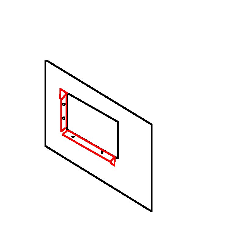

Захващането може да стане и с два винкела ( Г - образен профил) заварени за металната страница .
На винкелите се пробиват дупки и за тях се хващат дървените части посредством коларски болтове с крилчати гайки за по лесно разглобяване.
За по стабилно в долния край може да се хване по същия начин една вертикална дъска .

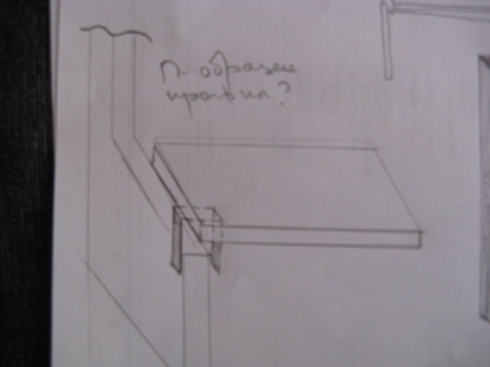

Vlado66 и inspo, супер сте! Сега изпращам П-образен профил. Vlado66, това ли имате пред вид?
IMG_4464 small.JPG (35.61 KиБ) Видяна 6064 пъти
VLADO66 - майстор
Това имам впредвид,обаче знаеш ли колко ще тежат тези страници :cry:
