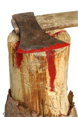

В главата ми се върти от доста време една идейка за подарък за един приятел - готвач.
Идеята е следната:
"красив дънер в който да бъде забит сатър"
На дънера да са изписани имената му със някакъв приличен шрифт ( което най-вероятно ще трябва да стане на ръка).
Като идеята ми за изписването е да стане чрез издълбаване в дънера като предполагам, че 4-5мм ще бъде достатъчно за да може да се чете/забелязва че има нещо изписано.
Самият дънер ми се иска да е някакъв по-крив, а не просто кръгъл.
Ще бъде перфектно нещо от рода на ...
А самият сатър ... нищо претенциозно, но мисля след като бъде "забит" в дънера, да се завари от задната страна за да не излиза или падне ...
Като също смятам да затъпя (заобля) острието на сатъра за да не се пореже някой любопитко. :-)
Най-големият ми въпрос тук е, дали на някой случайно не му се намира такъв пън?
Ех сега, не е нужно да е 1:1 като това и с толкова много кривини, може и нещо ей такова
Ако някой има конструктивни забележки към идеята и изпълнението ѝ :-)

За мен по добрият вариант е от една метровка да се отреже "филия" (може и под наклон) и на нея да се пише и забива каквото трябва. Така подаръка ще може да се закачи на стена и няма да заема място.

В повечето складовете за дърва за огрев материала го докарват на трупи и там го режат и цепят. Най-вероятно на такова място ще ти свържат работа. Ако искаш да е максимално близо до показаното на снимките, ти трябва труп с някакви дефекти. Първата снимка не мога да я разпозная, но на втората това е клен (за справка в гугъл spalted maple). Характерното оцветяване се дължи на това, че дърнесината е нападната от гъба. Какъвто и вид дървесина да избереш, трябва да се постараеш много при цикленето и лакирането, за да изглежда така. Казвам циклене, защото с шкурка много трудно ще излезе така. Това на снимките е заглаждано с рендета и метални цикли (най-вероятно). Освен това, за да изглежда по възможно най-естествен начин, е най-добре да използваш масло вместо лак (например тунгово масло - в "Икея" има). Може да се наподоби и с полуретанов лак, но трябва да е много разреден и да нанесеш няколко ръце.

Идеята е дървеното пърче да е с дебелина около 5-6 см, диаметър около 35-50см, повече ... май идва доста грамадно, и идеята е това да бъде окачено на стена.
диагонален разрез ... може би не е лоша идея.
Относно заваряването ...
по-дълбок отвор в който, да бъде забит сатъра, така че острието му да се подава от другата страна достатъчно, че да бъде заварено.
Възможно е и да се издълбае млако от задната стана, за да може по малко да е забито.
Идеята е да не може да излезе, докато някой го гледа и пробва дали пък няма да може да извади :pal: меча Екскалибур :supz:
100% съм сигурен че много ще се опитат да го извадят... :prayer:

Една идея и от мен . По дислгонал е по-удачно поради тази причина че при ползване по-трудно се отделя материал от дървото което е гадно за ползващия и в случая предлагам или по диалгонал , или чеп пак в такава форма , като материал става дъб и габер, но и бука не е лош ! В единия край слагаш диска с циркулярчето на шлайфчето или с потапящ циркуляр мисля че пак ще стане и му правиш дупка в която да влиза сатъра и за да не заваряваш може да направиш дупка в острието на сатъра която да заклинваш с клин от задната страна на дъската , за лакирането олио ползват колегите , може и препържено и така хем ще може да се ползва като сувенир, хем ще влиза и в опотреба когато се наложи ! Успех в начинанието ! :partyman:
