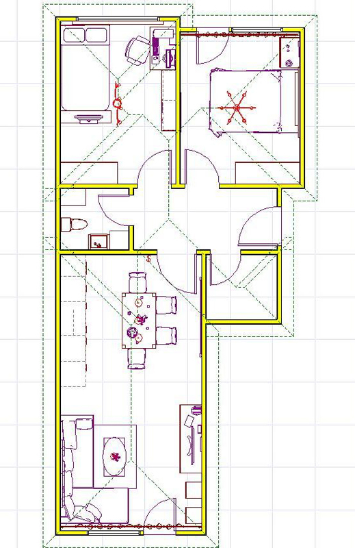

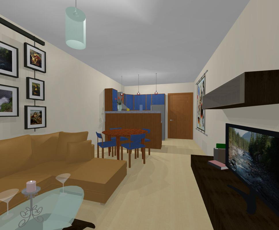

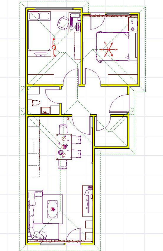

Малко предистория, апартамента е в кооперация построена в собствен имот срещу обезщетение (имахме невероятния късмет да попаднем на изключително свестен инвеститор), петното не е голямо и апартаментите са съобразени с него. Като първо самостоятелно жилище исках да е най-доброто според финансите ми. Първата ми работа след одобрението на проекта, бе да намеря програма с която да проектирам вътрешното оформление, допадна ми "Better Homes and Gardens - Home Designer Suite 8", удобен интерфейс, прилично 3D и може да се слагат външни текстури взети от сайтовете на производителите.
Апартамента е със следното разположение.
Хола е 6,50 на 3,30 и наблегнах основно на него. Първо защото ще е стаята в която основно ще се прекарва времето и второ ще е заедно с кухня.

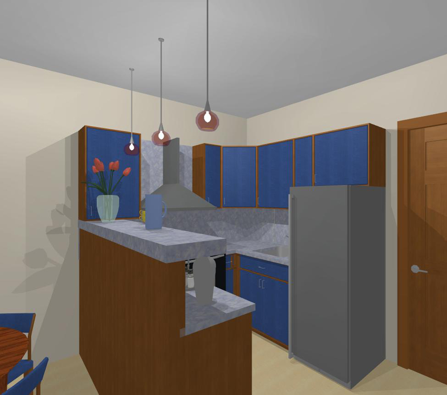

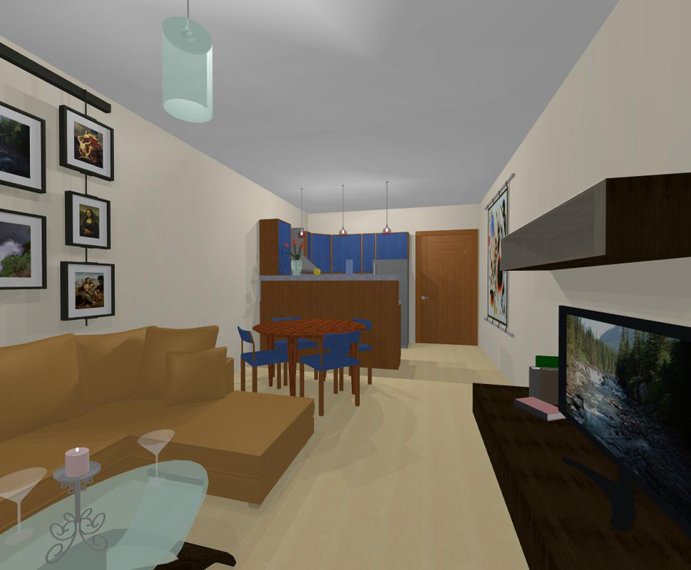

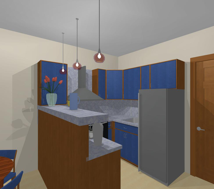

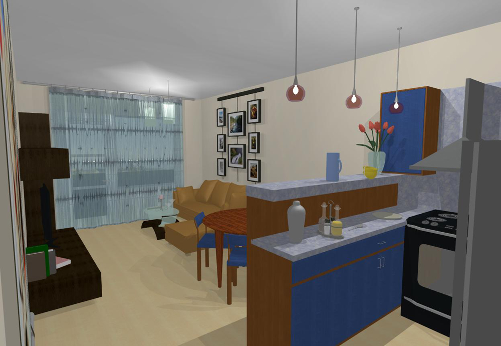

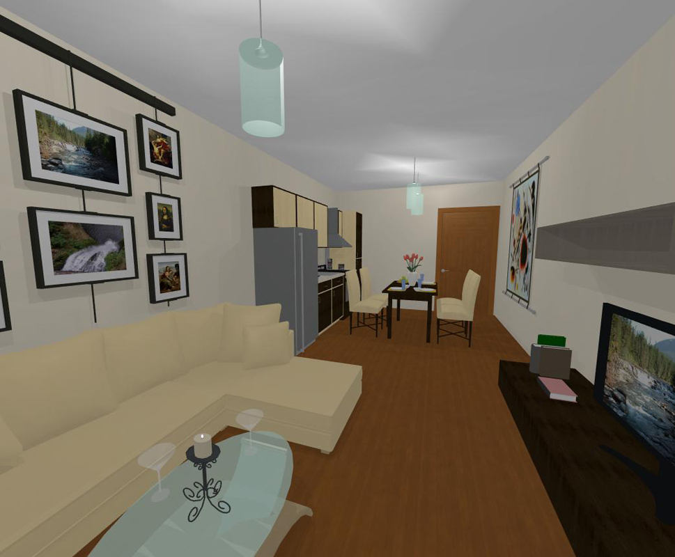

Започнах да поставям мебелировка в различни варианти, просто за да си представя подредбата.
Първи вариант кухня с барплот.
Още като видях първата визуализация и ми бръкна в мозъка, стаята буквално се смали, но бях длъжен да я покажа на половинката. По категорично "НЕ!" не бях чувал.

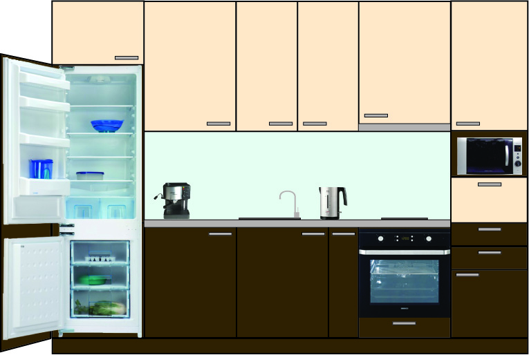

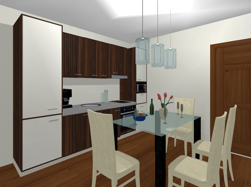

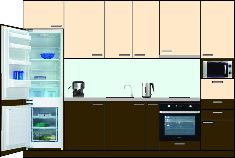

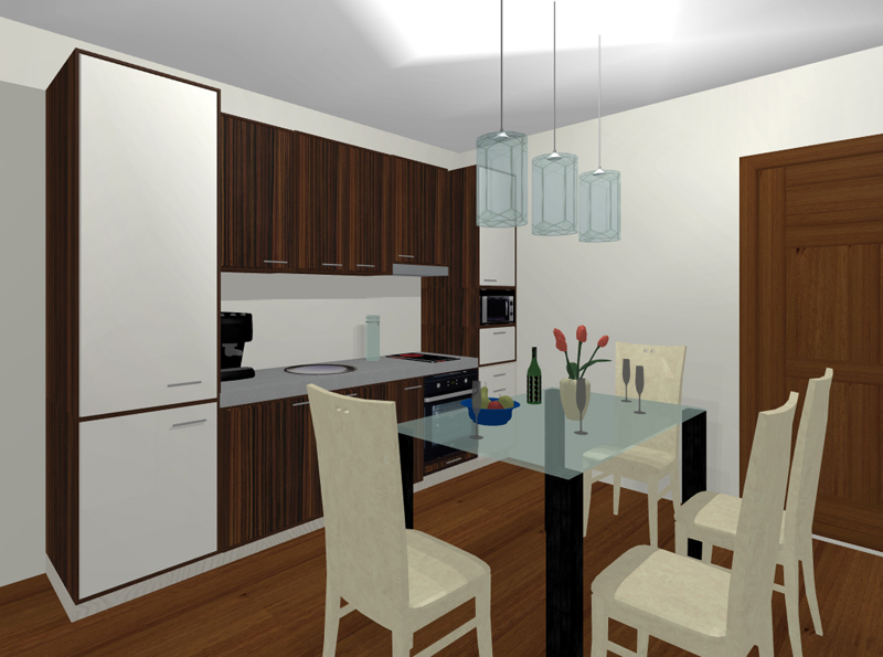

Трябваше да измисля начин, да вкарам кухнята в хола без да се натрапва и в същото време да разширя оптично стаята. Въртях, размествах, единственния начин бе кухнята да е по дължина без чупки.

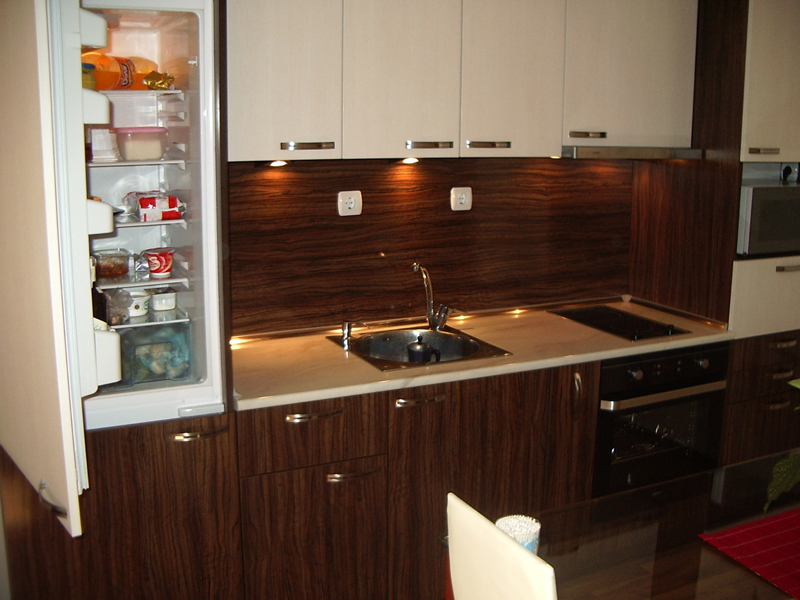

Все още се натрапваше като кухня, решетието беше, вградени ел. уреди. С кредитната карта в джоба започна дебненето на промоции. За учудващо кратко време се сдобихме с хладилник, фурна, котлони и аспиратор. Вече с размерите на уредите започнах изчистването на детайлите.
khrist - специалист
Изчислих размерите и при поставянето на ВиК и ел. инсталациите, посочих точно къде да са контактите, правата и обратната вода, също така лампите са изместени, за да са над масите.

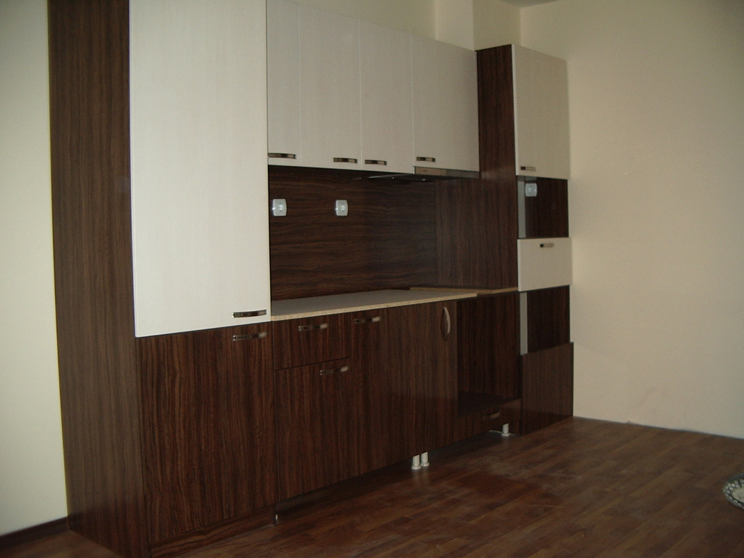

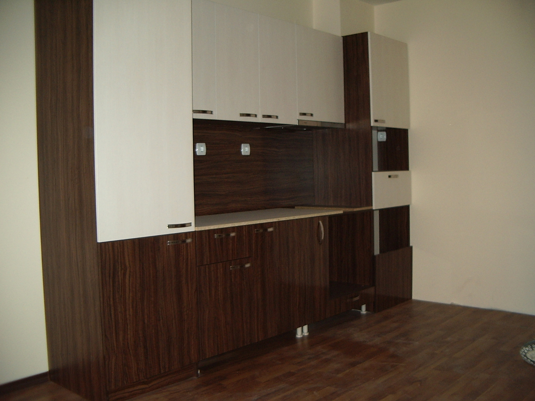

Тук започна момента "Направи си сам". С жената бяхме готови да не жалим средства, но да направим апартамента както трябва и започна обикалянето по фирми. Направиха ме на идиот, от една страна цената за 3 метра кухня варираше от 2500 лв. до 3800 лв., на всичко отгоре ме убеждаваха да променям проекта както на тях им е удобно. Единствения вариант беше да хвана майстор, ръцете не ми са в гъза и реших, щом ще наемам човек да ми свърши работата, защо да не си я направя сам. Налазих форума и изчетох всичко написано по темите за кухни, после отпраших към фирмите за продажба и рязане на ПДЧ плоскости. Оказа се, че там си имат проектанти, които по размери изготвят пълен проект и всеки елемент е разпробит и изрязян машинно. Направо плеснах челото в тавана от радост. Купихме бутилковото и сушилката, за да имаме размерите и със схемите на уредите, седнахме при проектантката и изчистихме всичко до най-малкия детайл. Иска ми се да кажа фирмата, но май ще се сметне за реклама.
Кухнята.

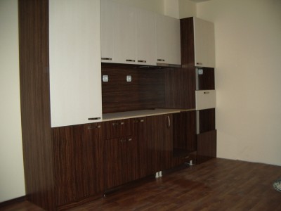

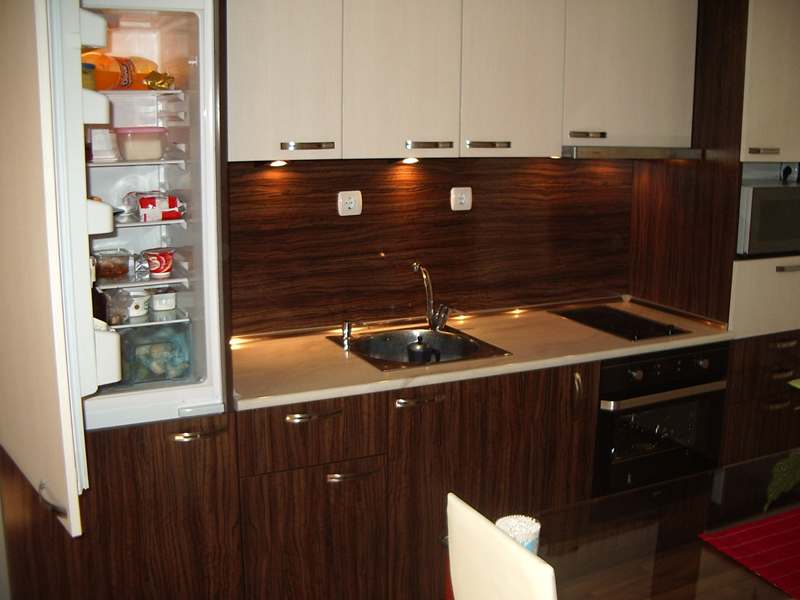

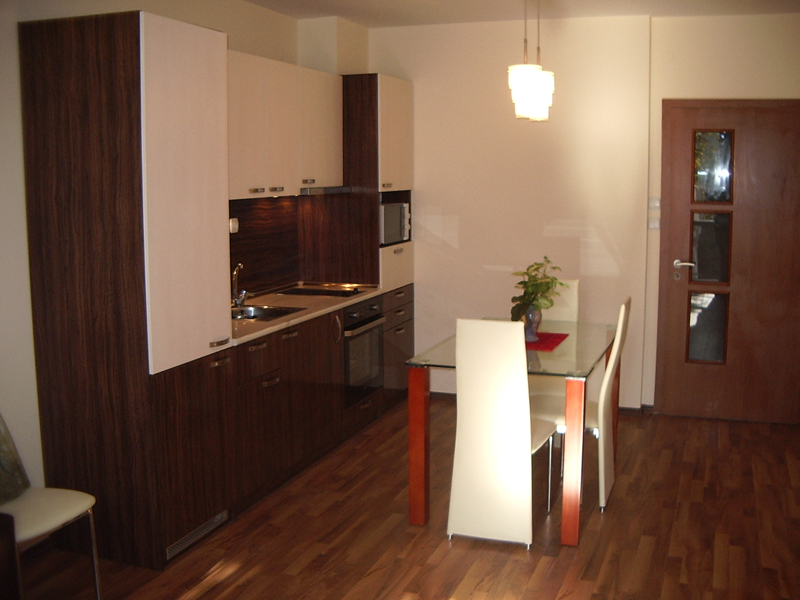

Според форума, корпуса е добре да се направи от материали на КРОНОШПАН, а вратичките от ЕГЕР, докато течеше изготвянето на проекта подбрахме цветовете и вида на плоскостите, това е важно защото определя крайната цена. Забравих да добавя, че поръчах и секцията заедно с кухнята. След като одобрих проекта и цената, платих и ми връчиха подробен чертеж и списък с необходимите дибли, минификсове, панти и т.н., които закупих на момента. След по-малко от седмица се сдобих с палет нарязани плоскости, всичко беше все едно е купена готова кухня и секция от магазина.
3D пректа
и готовата кухня

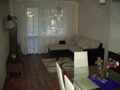

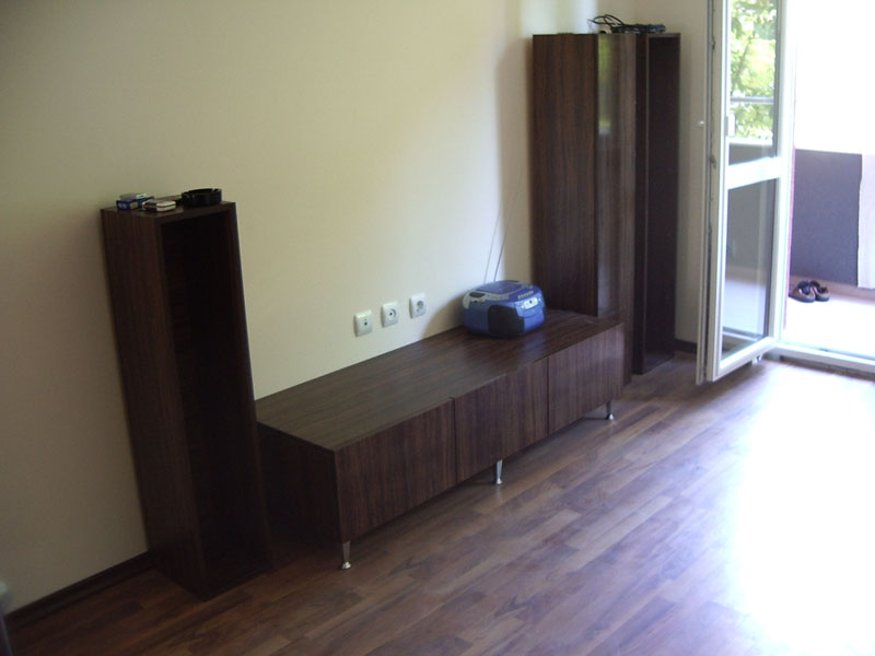

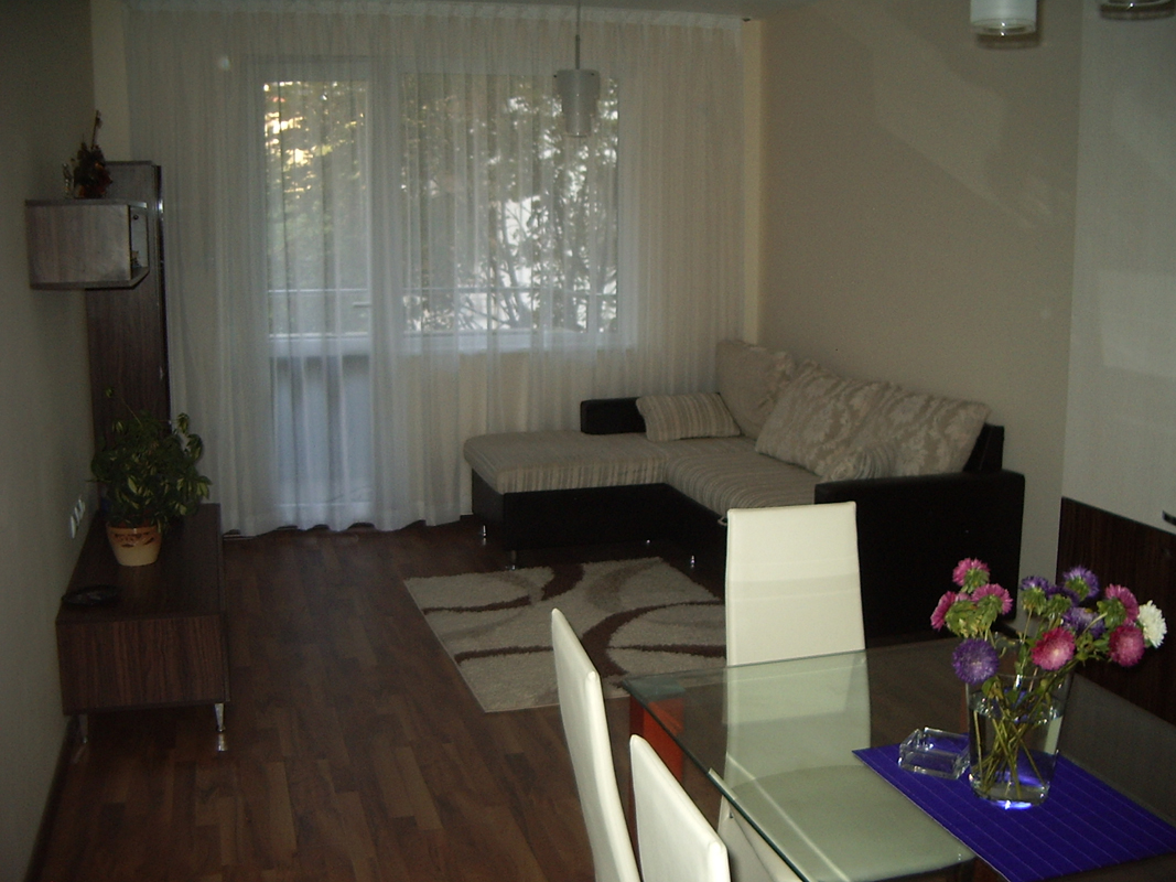

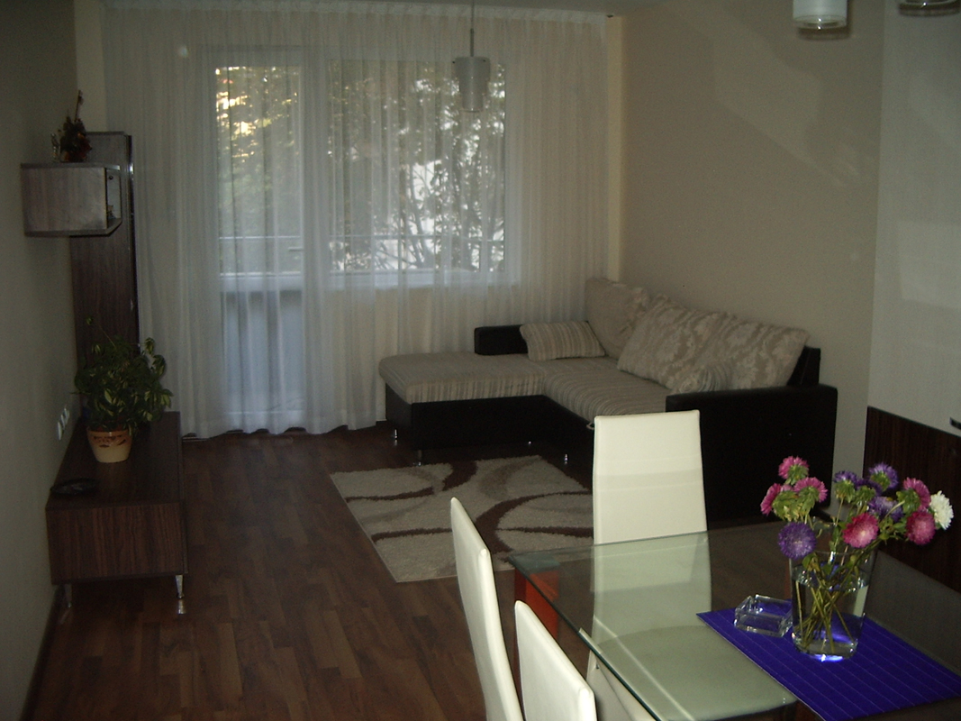

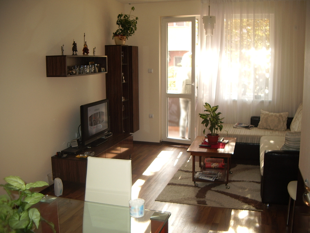

Холната част.
Масата до дивана в момента също е стъклена. Целта на стъклените маси е от една страна да вкарват светлина в дъното на стаята, от друга страна не "запушват" пространтсвото и наистина стаята изглежда по-голяма в сравнение с тези на другите етажи.
Сигурно е по-интересно колко ми е излязло всичко. По цени отпреди 3 години проектирането и изрязването на кухнята, секцията и материалите за сглобяването струваха около 1600 лв. Отне ми 3 седмици стаята да добие напълно завършен вид, помощник ми беше сина, инструментите бяха два винтоверта, две оверки и гумен чук + един перфоратор назаем за дюбелите.

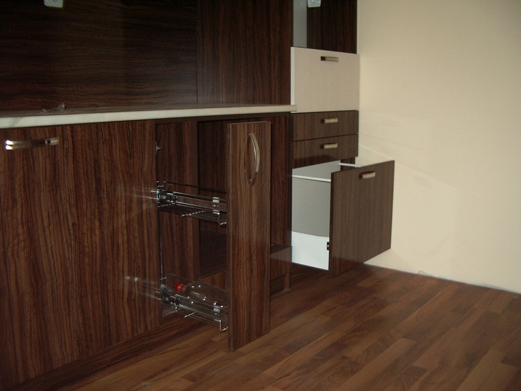

Кухнята наистина е станала хубава. Нямаш ли по-подробни снимки от монтажа. Уреди, механизми...
А цената не е главното, по-важно е удоволствието от свършената работа...
khrist - специалист

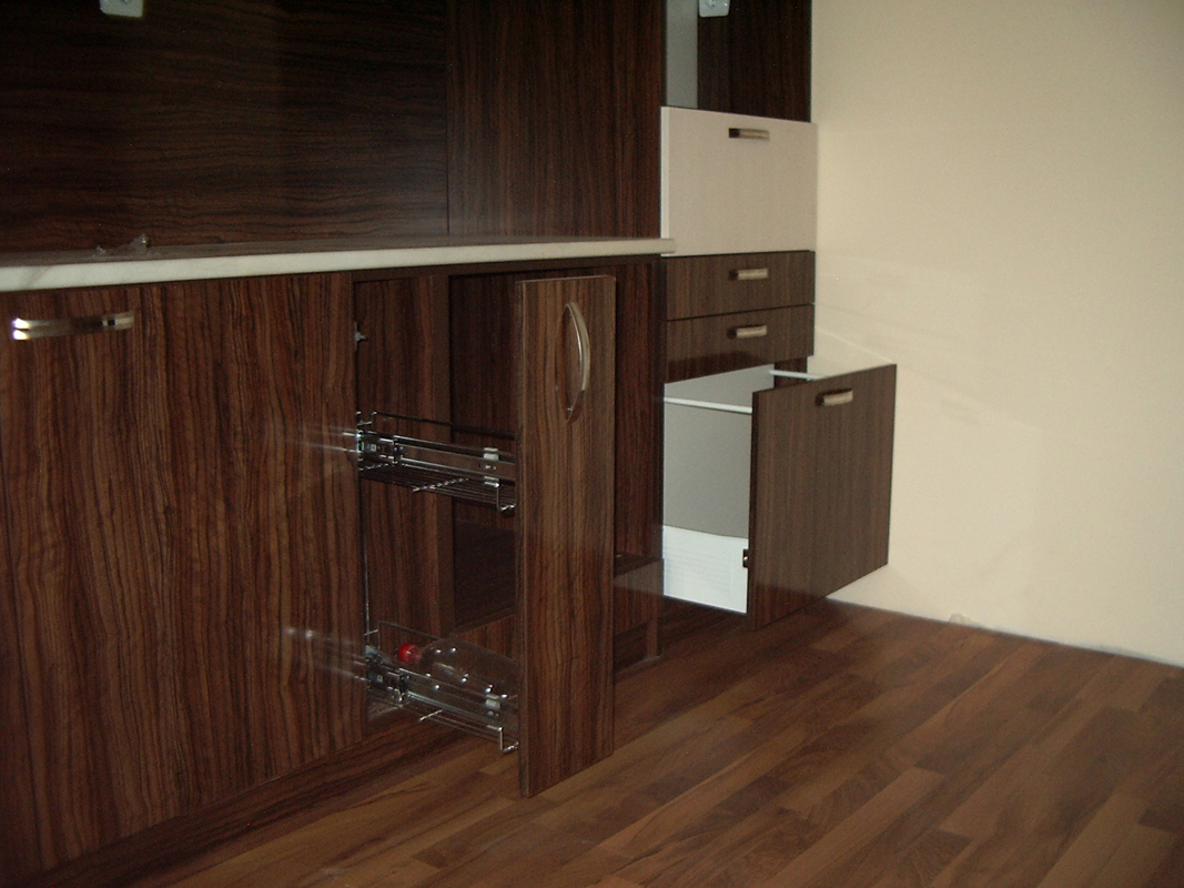

Благодаря за оценките. Целта на темата ми е да покажа, че е не е страшно сам човек да се наеме да направи нещо, особенно при съвременните технологии. В магазините за мебелен обков пък има всякакви глезотии.

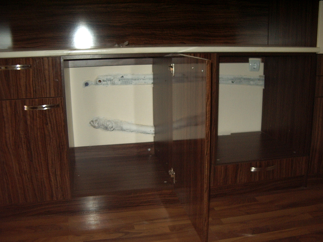

Нямам снимки от самия процес на работа. Кухнята е от отделни модули. Хладилника, модул с мивката, бутилковото с печката, колоната с микровълновата, горе са два, аспиратора и сушилката с единичен шкаф.
Гърба между долните и горните шкафове е от гланцовия ЕГЕР, така горните шкафове стъпват на стабилна основа с дибли, а и се оказа изключително топлоустойчив и много лесно се чисти. Предвидил съм за миялна машина, но заради шума се отказахме да слагаме.

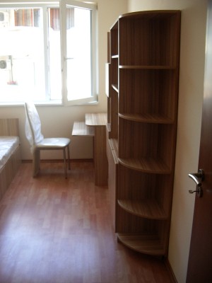

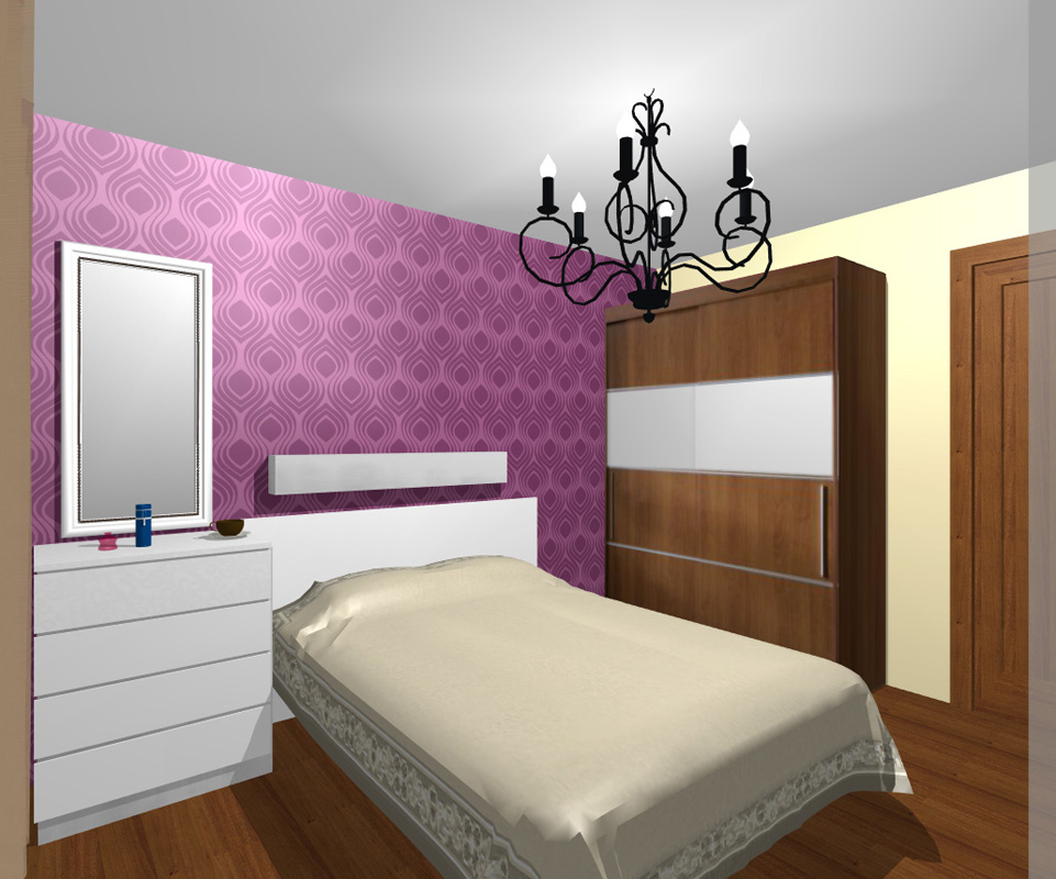

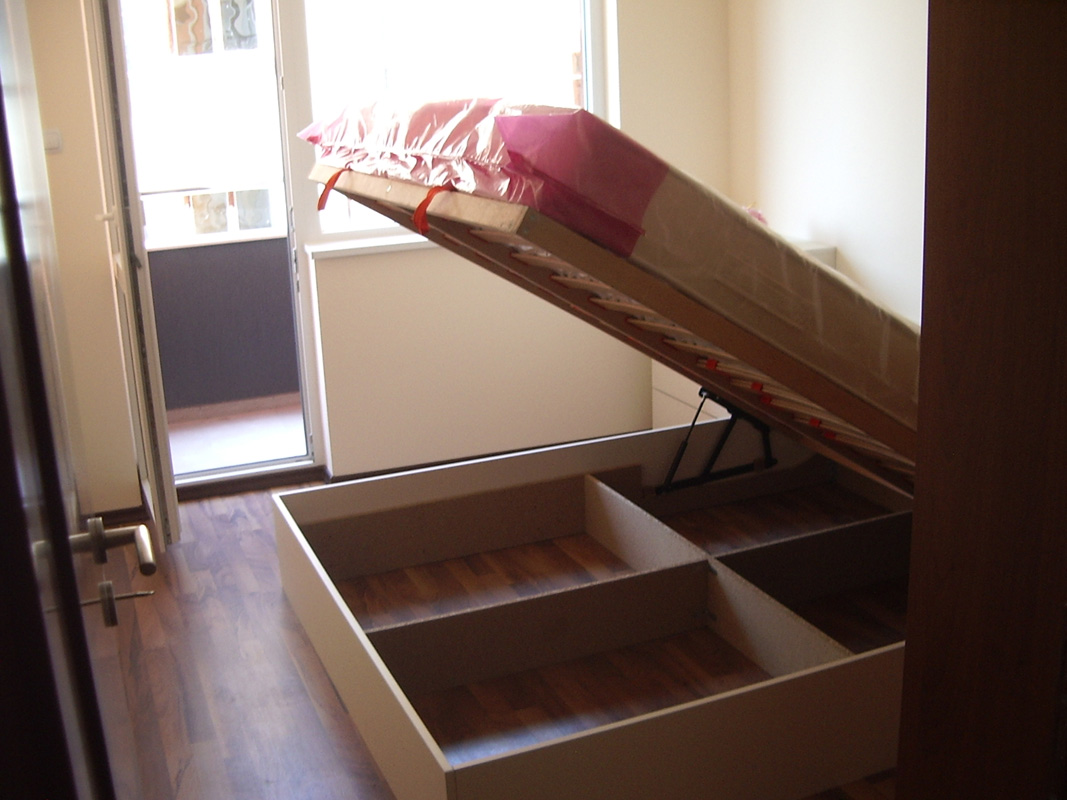

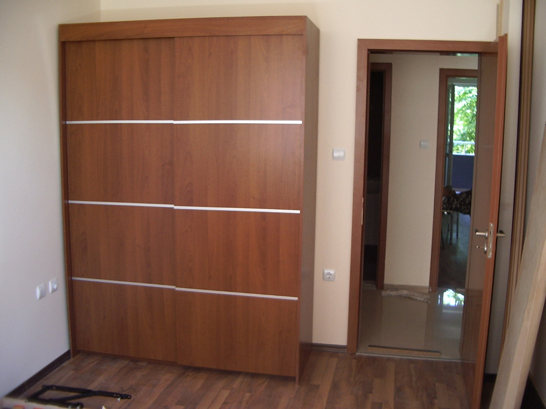

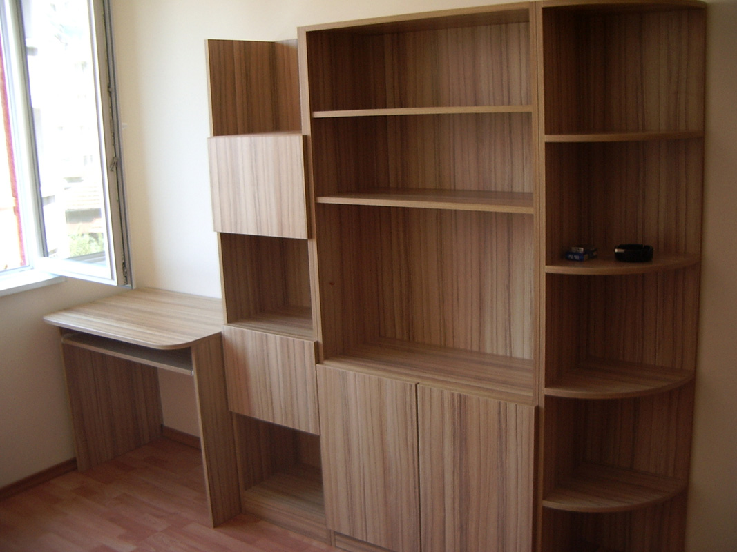

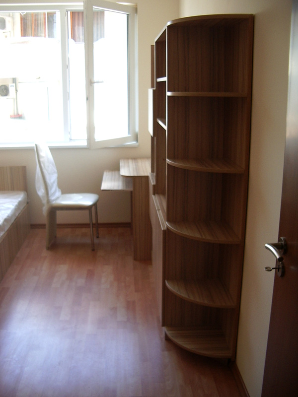

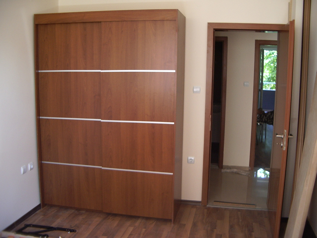

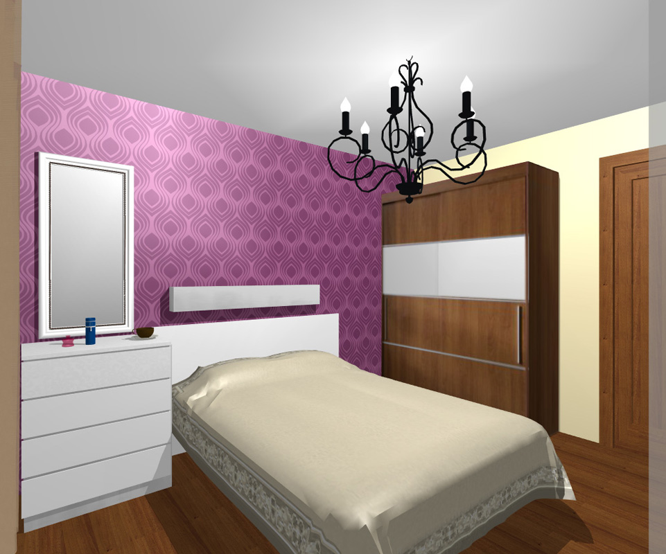

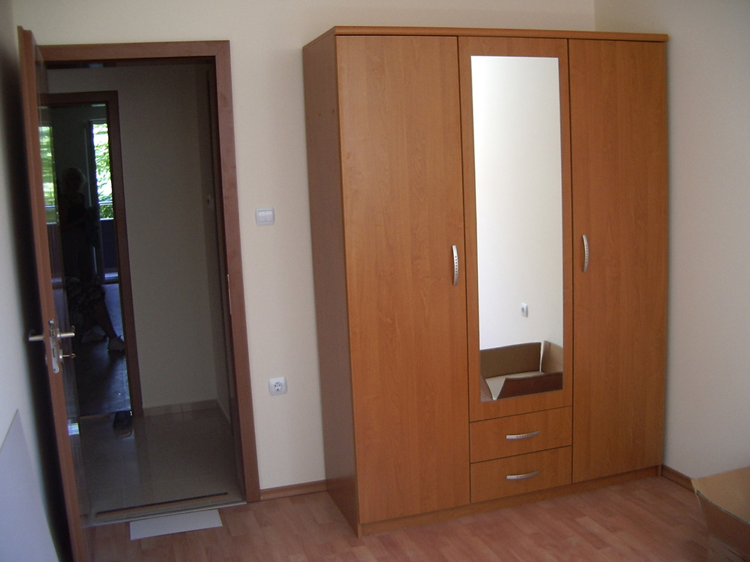

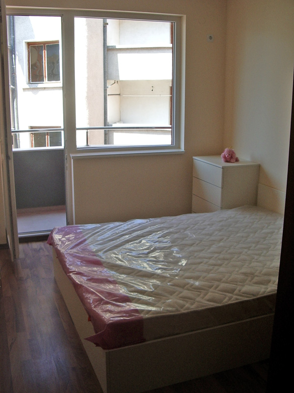

Спалнята и детската.

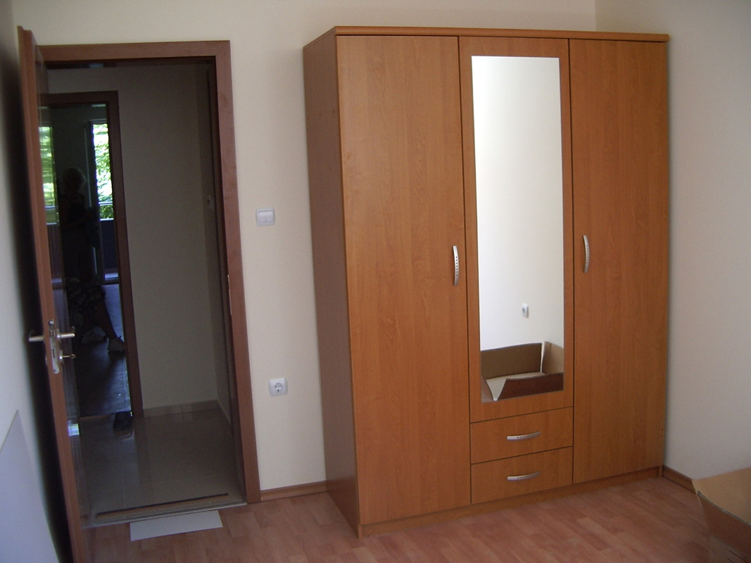

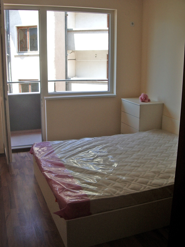

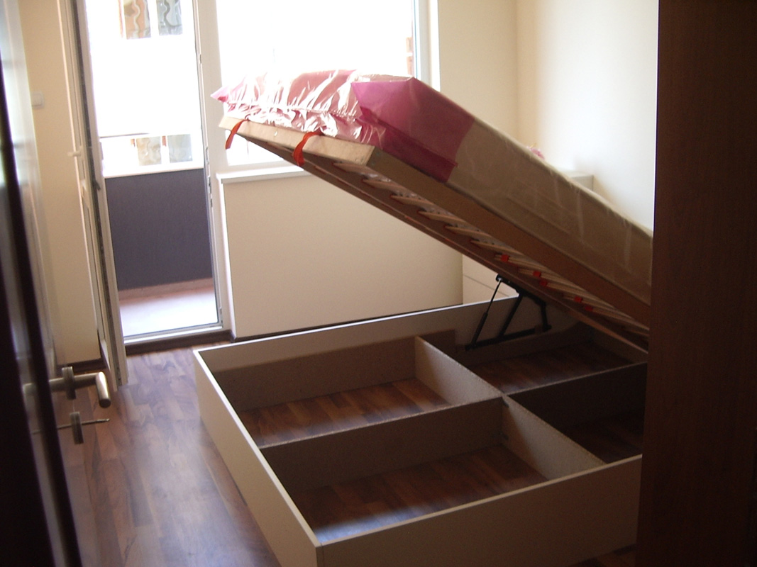

Начина за направа на леглата ги видях във форума. Наложи се рязане заради подматрачната рамка, но и така вече 3 години не е мръднало и не скърца. Гардеробите ги купих готови, просто ме домързя да ги чертая, размера пасна и бяха на промоция. За тези, които ще си правят или поръчват легло, задължително горния край на външната рамка го правете с дебел кант 2 мм, защото става заоблен и няма да си съдирате краката. Секцията и бюрото в детската са изцяло по идея на сина.
Спалня.
khrist - специалист

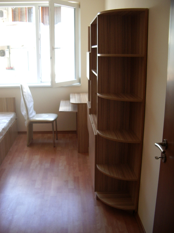

Детската.
