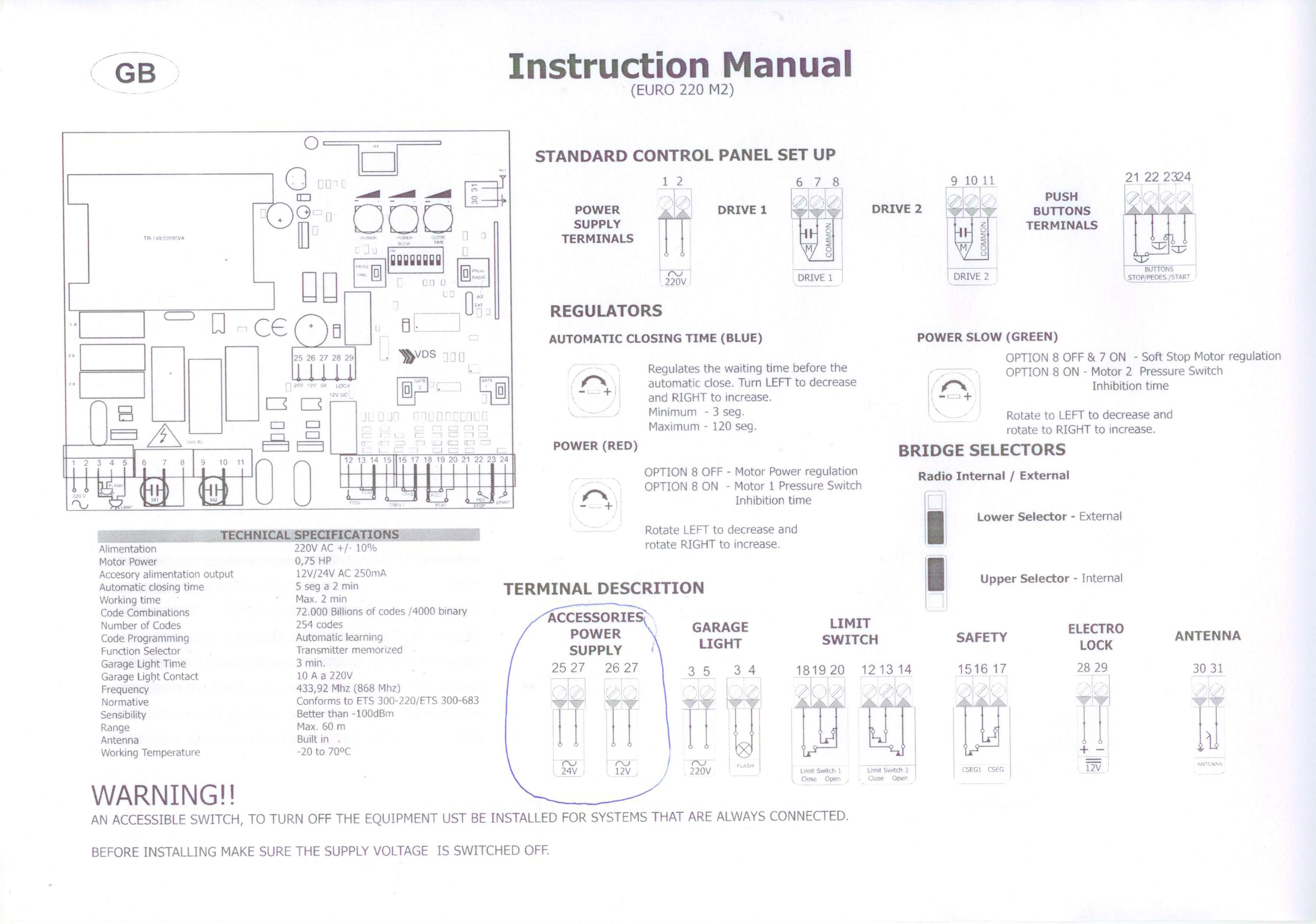

Здравейте, монтирах си автоматика на дворната врата. В управлението има вход за резервно захранване но не знам с какви параметри трябва да ми бъде акумулаторната батерия. Моля за съвет.

hidrazin написа:Това не е вход за резервно захранване. Изход е. По-точно два изхода за променливо напрежение за някакви си аксесоари. Нямаш вход за резервно захранване. Като спре тока - на ръка или слагаш UPS.Проблема е че UPSа ще трябва да стои отвън. Сега ще търся UPS. Надявах се че това са входове.
Duke_BG
- Мнения: 884
vpeychev написа:защо пък трябва да седи отвън ?hidrazin написа:Това не е вход за резервно захранване. Изход е. По-точно два изхода за променливо напрежение за някакви си аксесоари. Нямаш вход за резервно захранване. Като спре тока - на ръка или слагаш UPS.Проблема е че UPSа ще трябва да стои отвън. Сега ще търся UPS. Надявах се че това са входове.
не ми казвай че го захранваш директно от стълба на енергото
мисълта ми е да сложиш UPS а в къщата на топло и да пуснеш от него кабела до портата.
... пък и да са входове пак акумулатора трябва да е вън или да пуснеш още една 12 V линия за него
