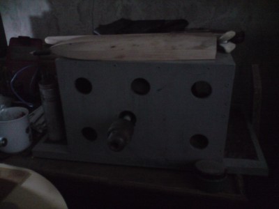

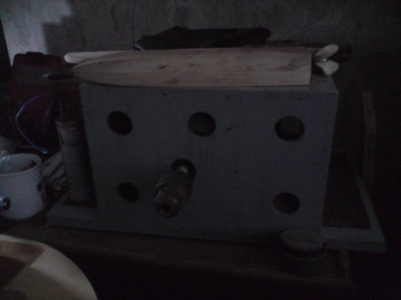

"Държач"----
"Държач"----

Може, но ще се моташ много време със сваляне и качване на кечетата с различните едрини шлайф паста. А това си дразни. Отделно трябва да сложиш и кече с много голям диаметър, за да имаш място за полиране на по дълги детайли, защото полиршайбата ще ти е близо до тялото на двигателя. С тези 1500 оборота по добре се откажи от този двигател или трябва да ползваш вал с лагери и повишаваща ремъчна предавка. Няма да ти достигне периферна скорост за полирането. За да ги достигнеш ще трябва огромна шайба поне 40см, която ще струва майка си и баща си. До 10-20см още ги има по битаците за по 10-15лв, зависи как се пазариш.
