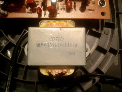

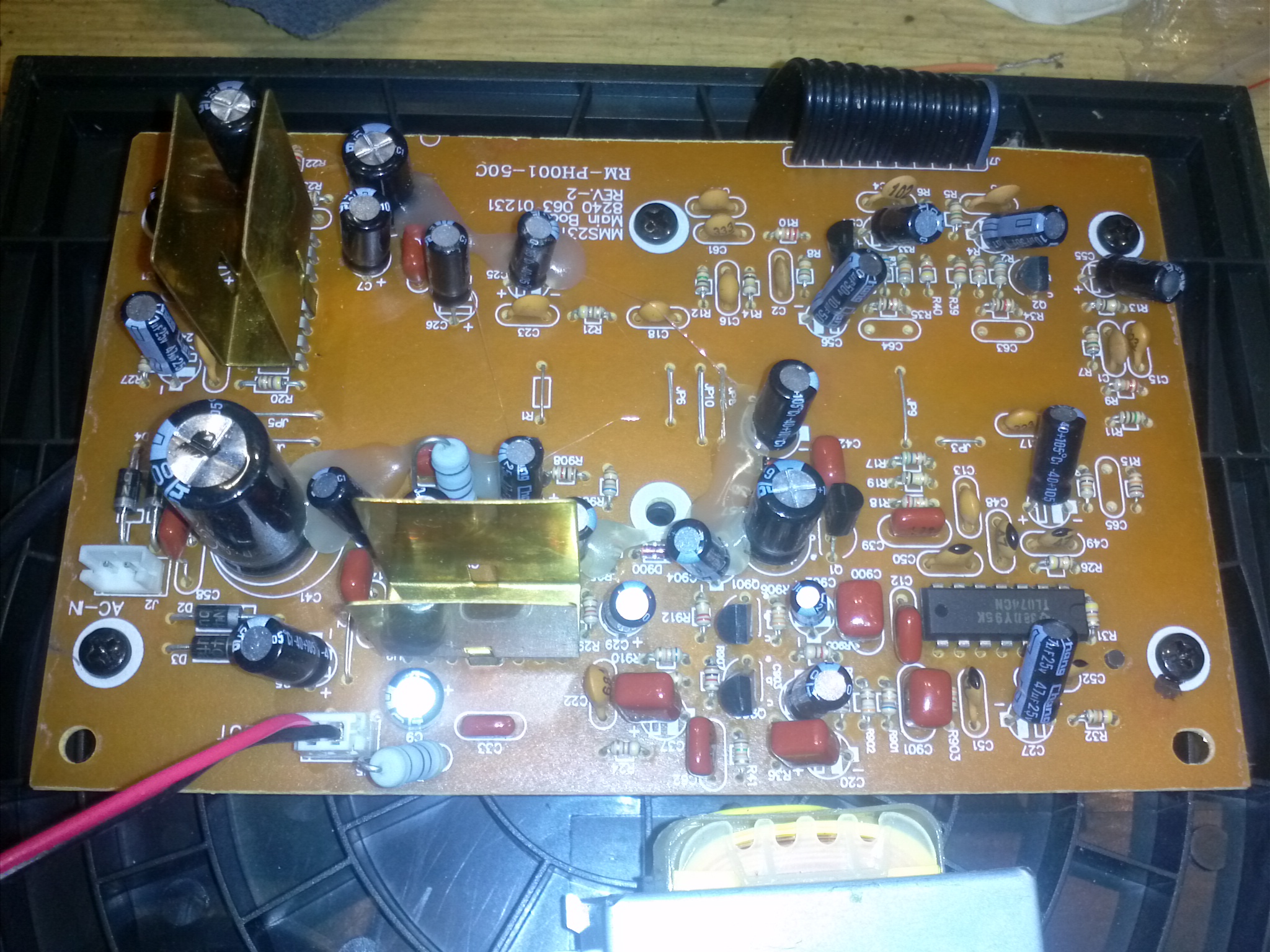

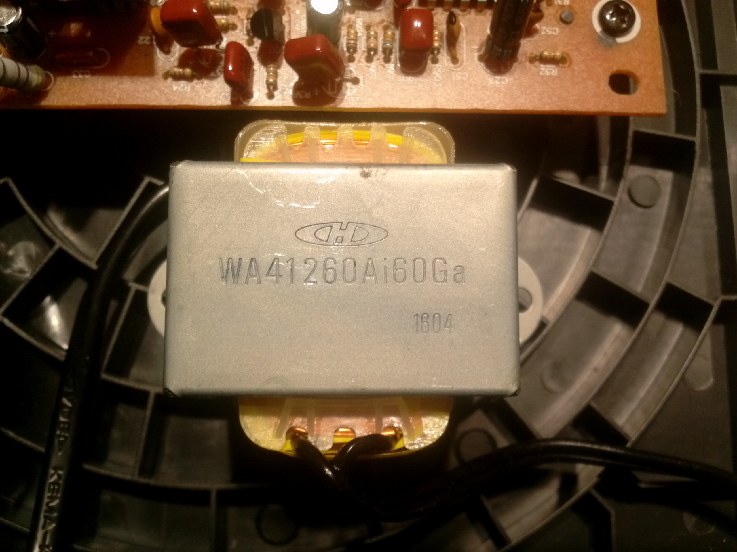

Трансформатора на субуфера отказа да работи,но по него няма никаква информация.Как да се ориентирам на колко волта сваля напрежениетоп кутията също няма изписани параметри ,освен модела на усилвателя.Моля ако някой може нека даде идея .Ще се помъча да кача и снимки (дано успея)

Да си призная не разбирам много от електроника,затова ще помоля по- простичко да ми обясните. Направих снимка на платката ,дано успея да я постна .
CAM00105 [320x200].jpg (29.21 KиБ) Видяна 3168 пъти

pansim - майстор
Това на снимката с пластините трябва да са крайните стъпала. Сваляш охладителната пластина, и прочиташ типа на чипа. После в гугъл търсиш описанието /даташита/ на чипа. Там пише на колко напрежение работи.
