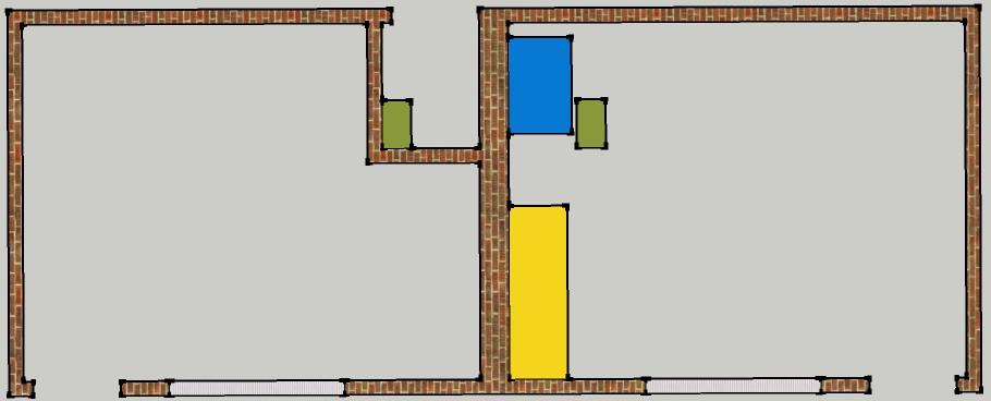

Да поразпитам и малко за разположението на нещата дали е удачно и съвети за връзката с комина. Долу съм сложил една картинка да даде идея къде какво има.

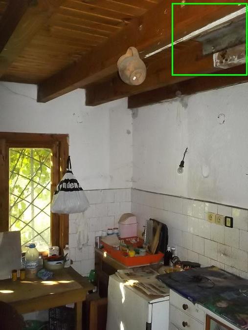

Та етажите са два. Ще се отоплява само първият. Тавана на 1ят етаж който служи за под на 2ят е гредоред. Зелените правоъгълници са комини които започват от гредореда между първият етаж и вторият тавански етаж и излизат над покрива. Държат се с Г образни винкели за дървените греди. Входа на комина се вижда леко на едната снимка по-долу заграден в зелен правоъгълник. Най-горната точка на комина е някъде около 6 метра. Синьото поле е там където мисля да е камината. Жълтото поле е там където ще е кухнята - там излиза канала и там ще бъдат положени нови ПП тръби за водата вместо старите желязни.
Топлоизолация ще има лека само на кухнята - 2см SPS от вътре скрит под дървена ламперия. Прозорците са дървена дограма, вратите ще са - алуминиеви балконски.
Това ли е най-удачното разположение за камината като се вземе предвид къде е комина? Той малко се пада по средата и не виждам как точно под него ще сложа камината. Та ще трябват разни врътки там май...
За комина обмислям да се качи на горният етаж пред гредореда и да се свърже към коминното тяло някъде на 2ят етаж. Така ще може да се постигне по-малък вертикален ъгъл на комина. Обаче малко ме притеснява тая работа с комина и гредореда - има ли надеждна топлоизолация която да ми гарантира, че няма да имам проблеми с гредореда? Или да мисля варианти как да вкарам комина от долу на коминното тяло. Не че ще минава по-далеч от гредите, но ако така е по-безопастно ще се мислят варианти.

Добре е да помислиш за въздуховоди към горния етаж - просто един отвор 130 - 150 мм. на пода на втория етаж с клапа. Това - защото 12 кв. е много мощна камина за тия 2 малки стаи - като ще купуваш това е по-добре да имаш възможност да се възползваш от мощността му. Вярно е, че можеш да слагаш и по-малко дърва за да не грее толкова, но тогава ще имаш лошо горене, зацапаване на стъклото и повече сажди. Едната от камините които си харесал май е с двойно горене, добре е да се ориентираш към тази екстра - КПД е с 20-30 % повече от обикновенните.

Дайте съвет за комина моля :) . Да го извадя по-нагоре през гредореда на горният етаж и да го закача там за комина или да го вържа от долу към комина. И с какво да го изолирам за да е максимално безопастно за гредореда?
