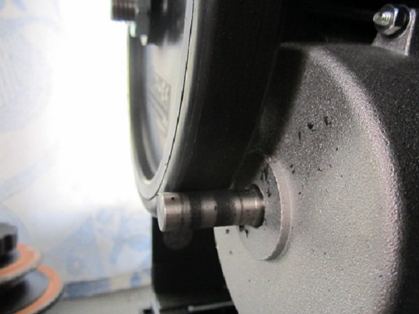

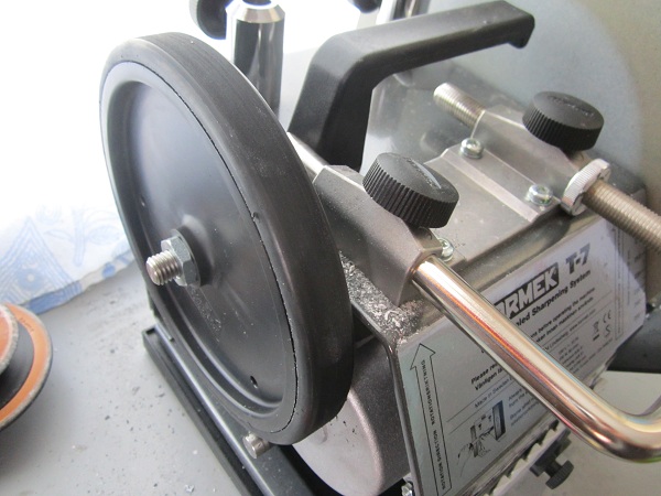

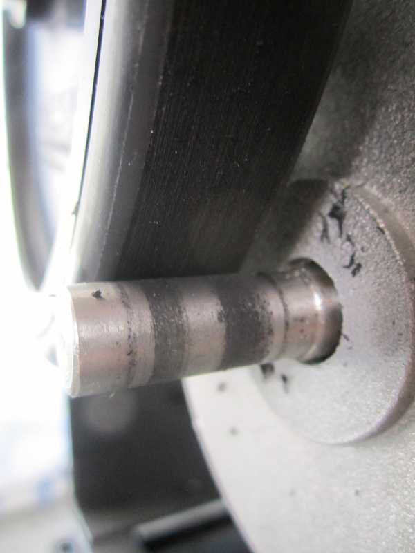

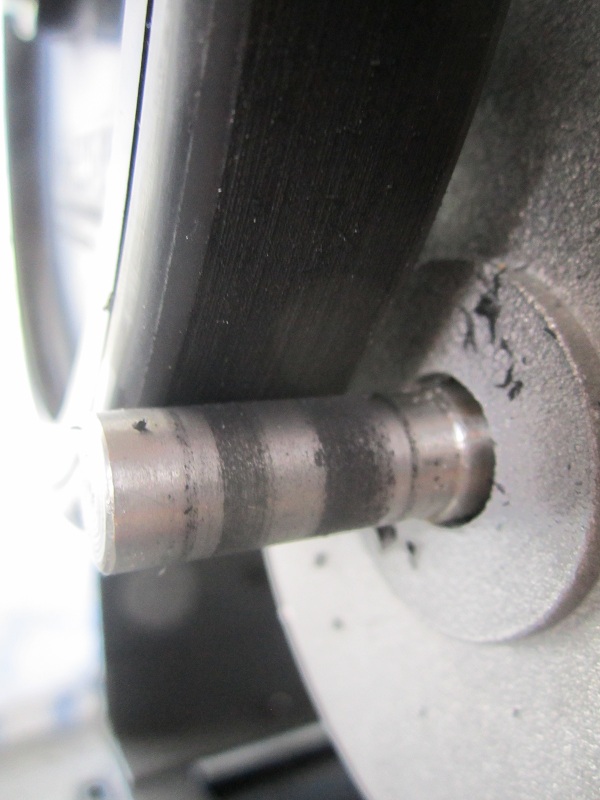

Имам специфичен проблем със втулката на мотора която се зацепва със гуменото колело и докато се върти със времето се отделят някакви гумени парченца или гумен прах от колелото-защо така?
Машината е купена преди няколко дни.
Снимал съм видеоклип от инструкциите ама не разбирам на английски какво казва той и със шкурка ли полира гуменото колело? или с нещо друго?
Качвам снимки и ще видите как се уплътняват гумени парченца на втулката на мотора
EDI - майстор
Не съм специалист, ама такова отлагане ми се струва, че си е нормално, все пак притискат се метал и гума.А втулката дори не е полирана, ами стои рошава, като гледам на снимката.

"По време на транспорта или ако машината е била неупотребявана дълго, тънък слой може да се образува по повърхността на гуменото движещо колело, който може да повлияе ефективността на задвижването. В този случай се почиства като се притиска едра шкурка и се държи няколко секунди докато колелото се върти. Добре е това да се прави и без това, например, веднъж годишно или ако повърхността стане покрита със ситен дървесен прах. Сега може да монтирате придържащото колело, като се убедите, че пинчетата..."
