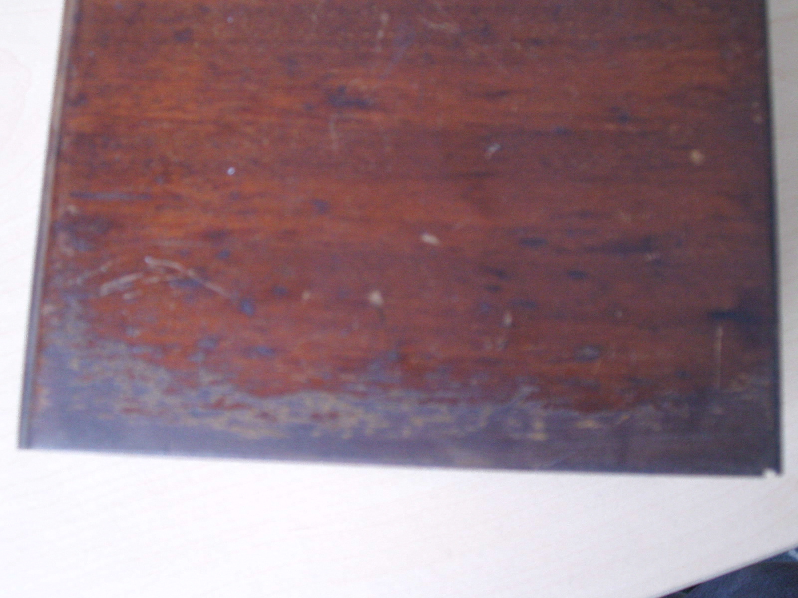

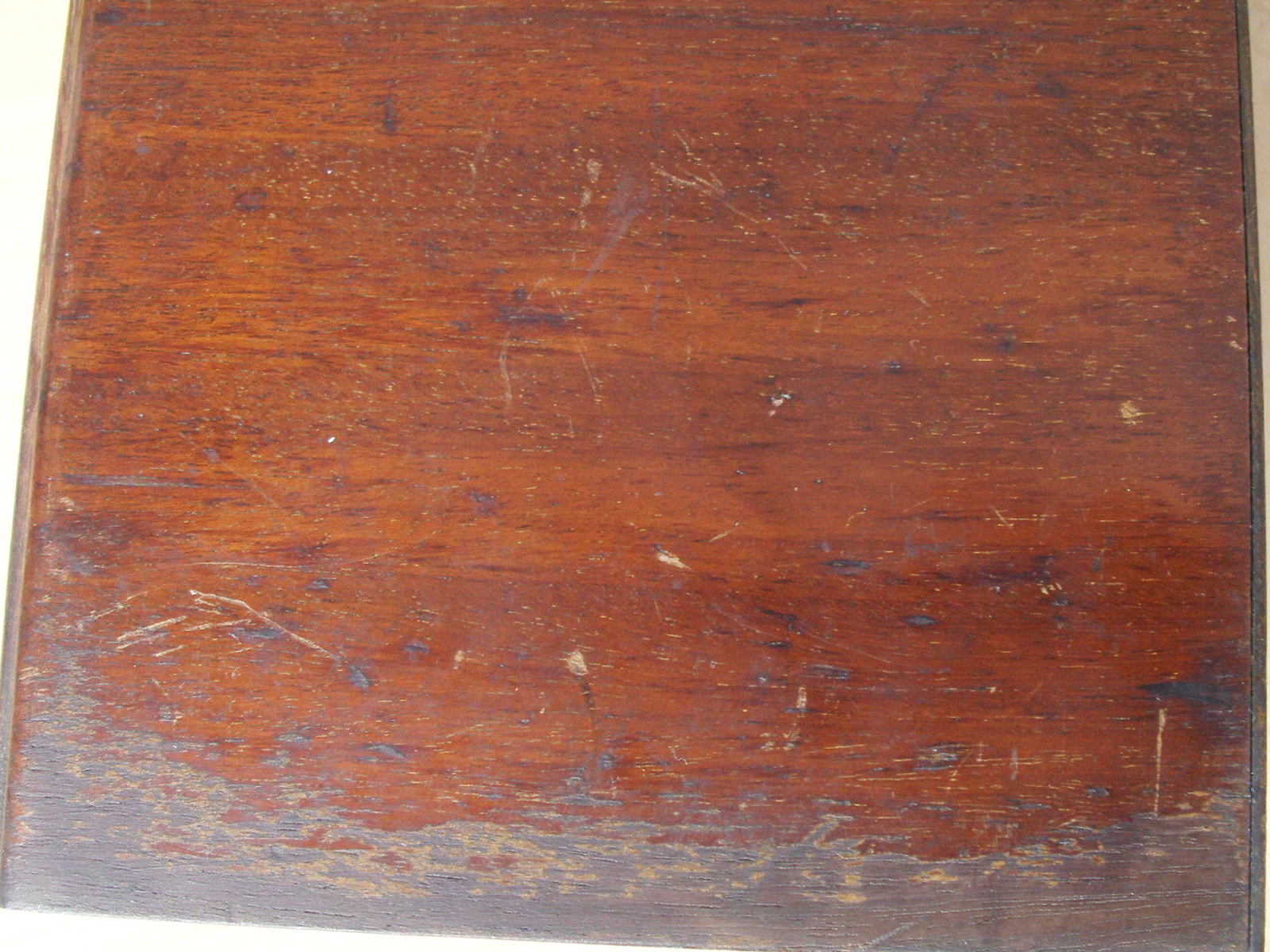

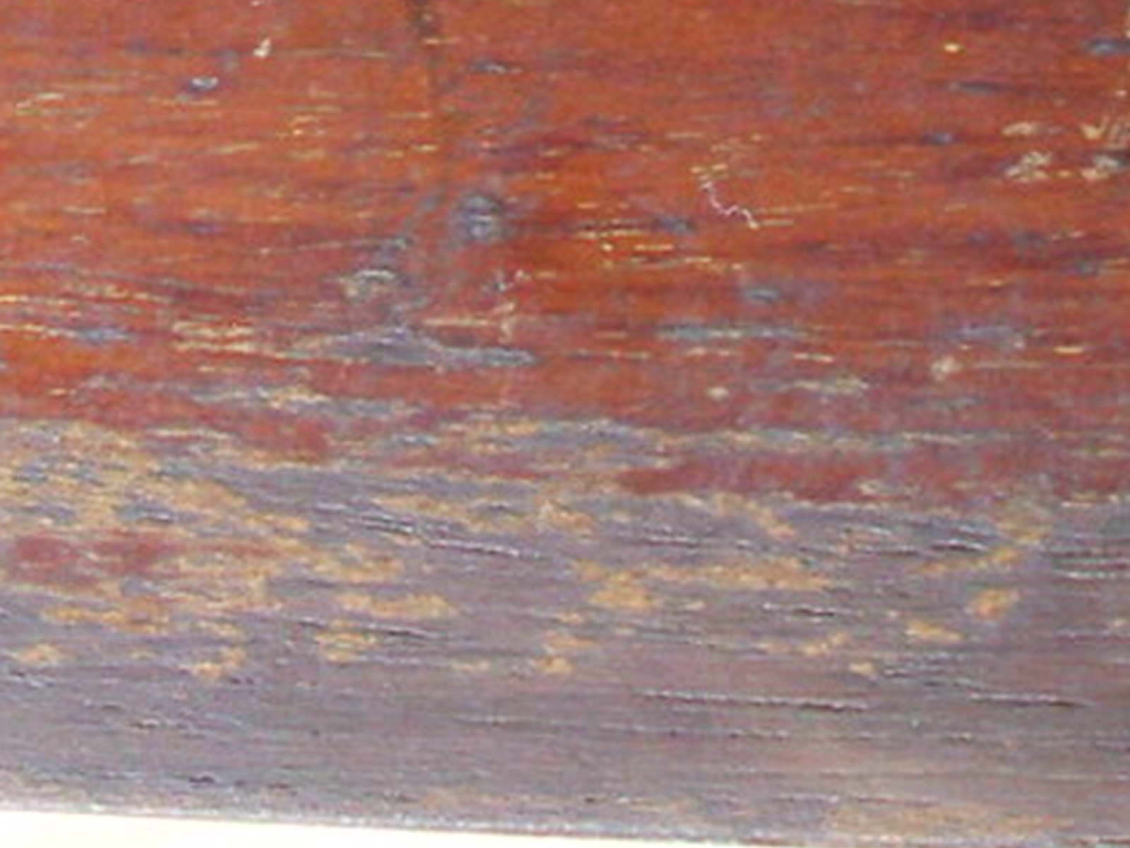

Такава дървесина се работи нежно на ръка и с любов.Хващаш дървено трупче и шкурка 80 и на ръка сваляш покритието, после със 150 и нагоре започваш да шлайфаш, после лак.Няма начин да не свалиш старото покритие.Ако ти е голяма площта, може и с виброто, без много натискане, само колкото да свалиш стария лак, но на ръка си е друго.

Без шлайфане няма да се размине .

Каквото и да правиш винаги ще има разлика с останалите вратички. Клепането с байц е голяма разправия да го направиш еднакъв целия детайл, трябва си ръка дет се вика, най-добре си намери една дъска и потренирай на нея.
Като шлайфаш вратичката махни прахта с четка, парцал но не пипай с пръсти щото някой път като минеш с байца и става отпечатък.
